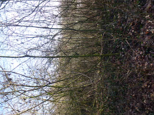

Hier denn mal meine Ausbeute.
Nr.1 Hartriegel
Nr.2 Weißdorn
Foto Habitat vergessen
Nr.3 keine Ahnung,tippe auf Essigbaum.Kanns jemand mit Sicherheit sagen?
Bogenbautauglich?

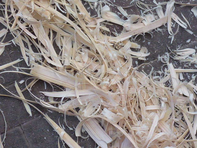

Re: Saplingbow 9 Buka
Nackig gemacht,schönes Farbspiel.Beim Weißdorn bin ich mir jetzt auch nicht mehr sicher,dieser rötliche Farbton?
Ich schon weißdorn , alles gut
die rote Farbe beim Weissdorn ist richtig. Der laeuft so an.
Bin mir jetzt sicher,daß es Essigbaum ist.Aufgefallen war mir schon,daß das Holz sehr leicht ist.
Besonders der grüne Kern ist weich,kommt gefühsmäßig nicht als Bogenholz in Frage.Schade,denn der Splint hat eine weiße,schöne Farbe.
Sieht stark nach Essigbaum aus.
Kannst vergessen als Bogenholz.
Lg Tom Tom
Lg Tom Tom
