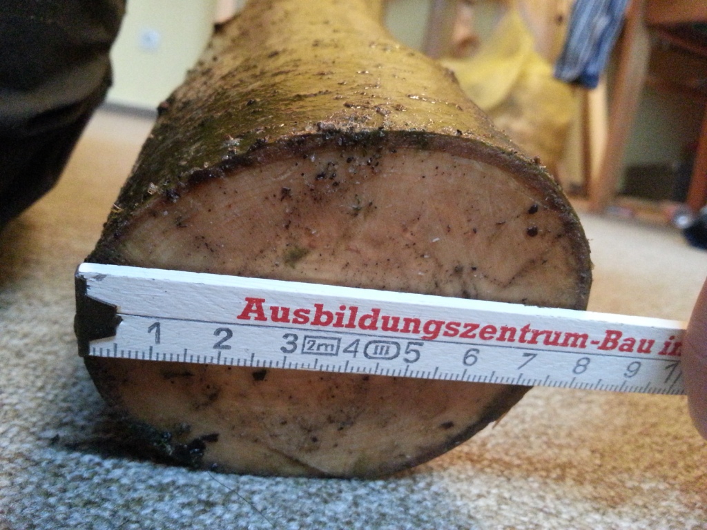

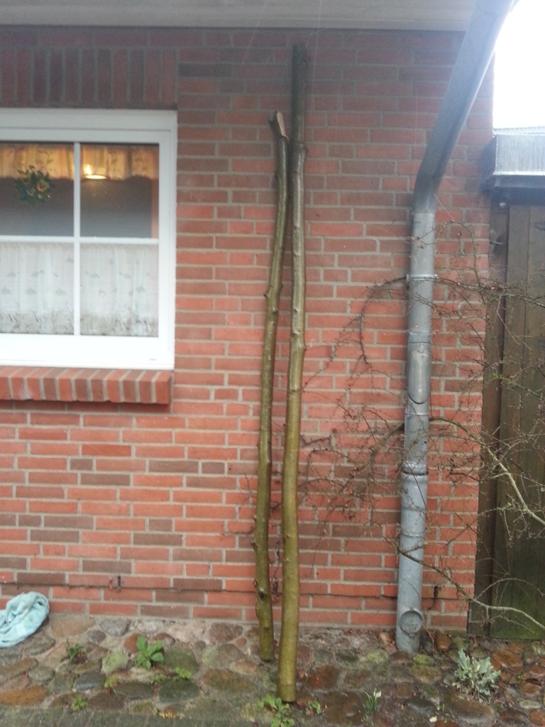

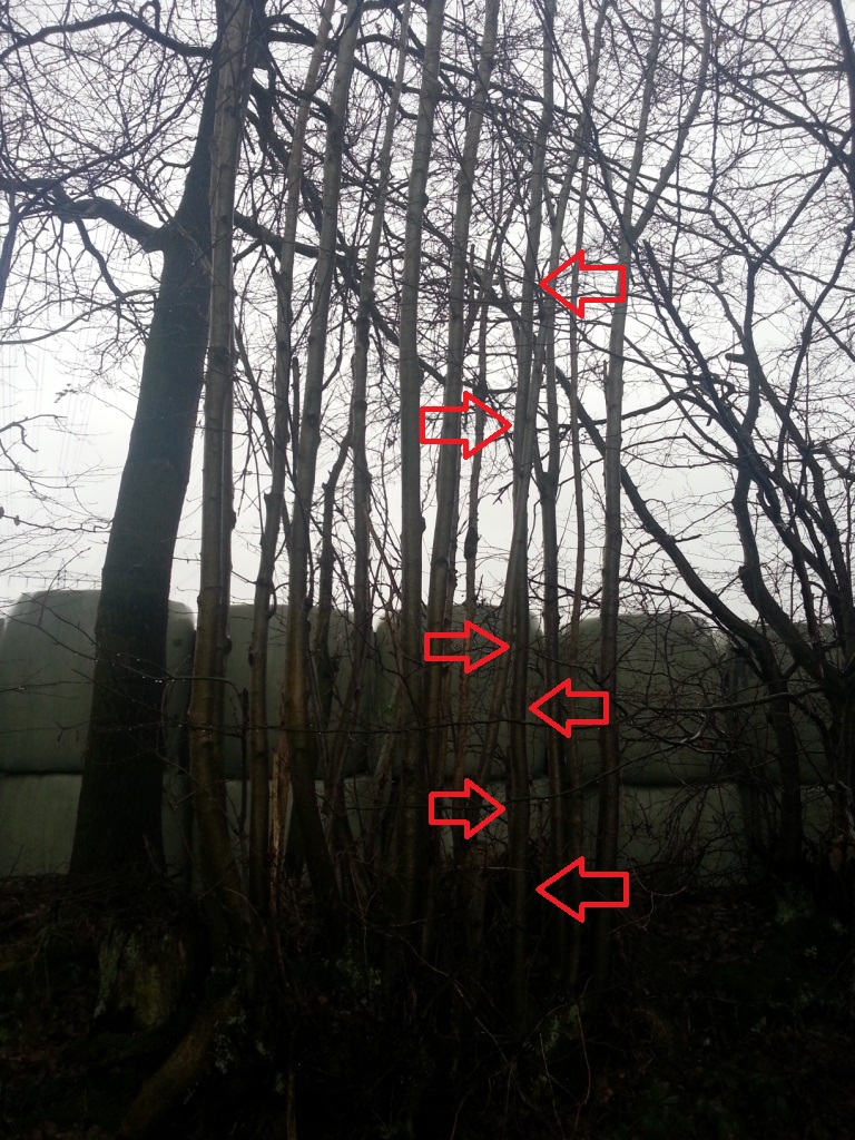

So, gestern wieder zuhause angekommen gings heute gleich mal ein Ebereschenstämmchen absäbeln.
Endlich gehts los.
Sorry für die miese Fotoquali ist mit dem Handy gemacht.
Morgen hole ich wahrscheinlich noch einen Hasel für den Fall der Fälle.
Das ist das gute Stück
Und ab
Und ab
Noch sehr lang. Der rechte isses
Dickes Ende
Dickes Ende
Dünnes Ende
Dünnes Ende
LG Verena

Was meint ihr. Kann man den Spalten?
LG Verena
Beiträge: 10952
Hat gedankt: 3 Mal
Re: Saplingbow 9, reni.n
Nein, nicht spalten ! besser einen guten Rohling haben als 2 keine ;)
reni.n
Beiträge: 259
Registriert: 28.09.2014, 09:18
Beitrag von reni.n »
Ja denke ich auch. Danke.
LG Verena

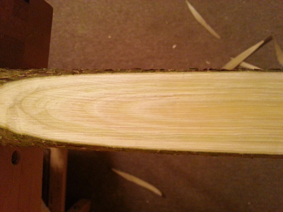

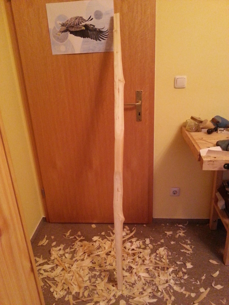

So weiter gehts
Und geschält
Und geschält
Nettes Foto (schwarze Katze), aber auch Eberesche Hasel kann reissen, wenn's zu warm an/in der Lagerstätte iss ;)
Danke fatz, hatte die Eberesche überlesen
Zuletzt geändert von Neumi am 04.01.2017, 16:56, insgesamt 1-mal geändert.
Beiträge: 6711
Hat Dank erhalten: 182 Mal
Arbeit den Pruegel auf alle Faelle noch gleich auf den Markkanal runter. So trocknet er schneller und reisst vor allem nicht so leicht. Die eine Seite, die du eh weghaust zu entrinden kannst dir auch sparen. Ansonsten sehr sauber gemacht! Sogar das Ende sauber glatt abgeschnitten und angefast. :o So viel Muehe mach ich mir nicht.
@Neumi: Wenn ich das ned verkehrt gelesen hab ist das Eberesche
reni.n
Beiträge: 259
Ja ist Eberesche. Ich konnte mich gestern irgendwie nicht entscheiden welche Seite der Rücken wird. ???
Deswegen hab ich erstmal die ganze Rinde runtergeholt. Der lagert natürlich nicht in dem Raum. Im Moment ist er noch draußen und ich hole ihn nur zum arbeiten rein.
Habe ihn eben auf den Markanal runtergeschnitzt. Das Griffstück habe ich noch ziemlich lang stehenlassen, damit ich noch spiel habe falls ich ihn nochmal kürze. Fadeouts sind auch versiegelt.
LG Verena

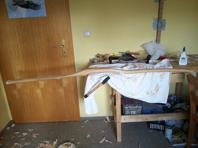

Ich würde den Griff noch ansägen als Sollreissstelle, sollte er reissen tut er das wenigstens da wo du es ihm vorgegeben hast ;)

Sehr schöner stave, ich mag Vogelbeere sehr gern, gibt richtig schnelle Bögen. Paß auf den Rücken auf, ich habe die Erfahrung gemacht der bekommt schneller Druckstellen als man hinschauen kann

Ja das mit den Drukstellen habe ich auch schon gemerkt. Deswegen ist auch das Handtuch da.

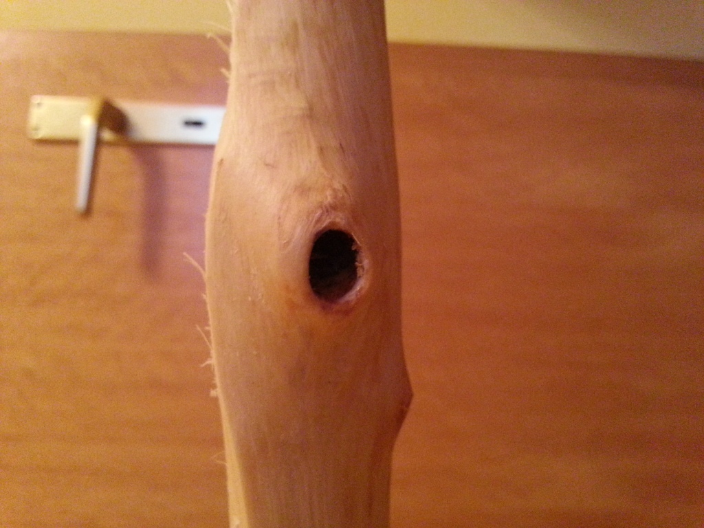

Schön ist der wirklich. Nur ein Astloch ist ziemlich heikel. Aber mal sehen.
LG Verena

So habe ihn heute mal rein geholt. aber er ist immer noch klatschnass. Am Fadeout war sogar ein kleiner Schimmelfleck :-X Den habe ich weggeschnitzt, war ja noch ordentlich Holz dran. Jetzt bleibt er erstmal im Keller.
Doofer Ast. auch noch an der Seite

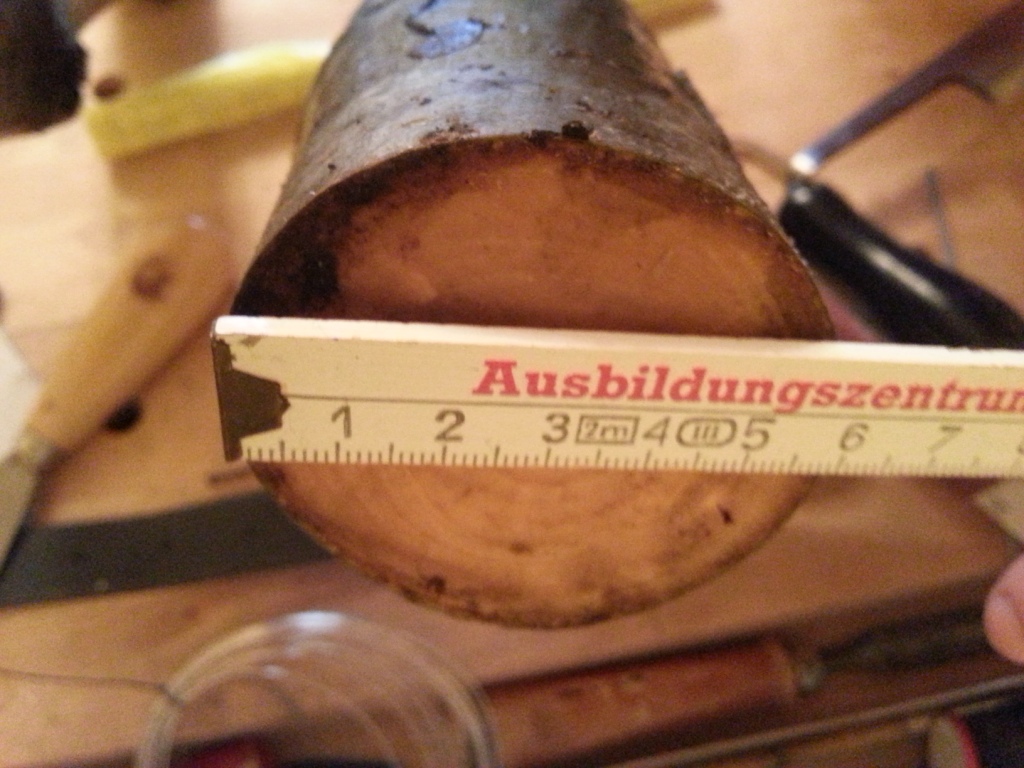

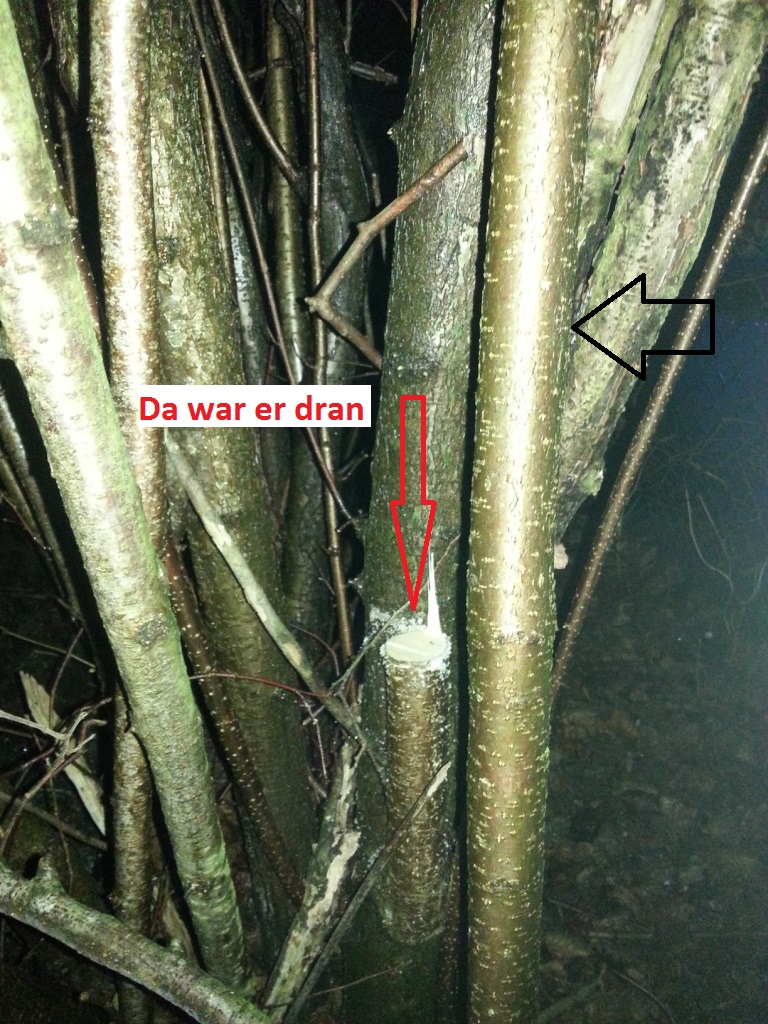

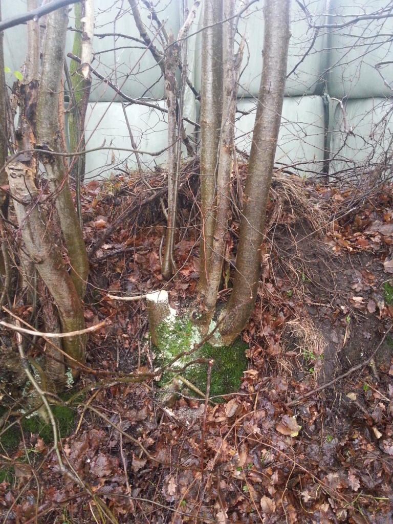

Desweiteren habe ich mir heute noch einen kleinen Hasel geholt.
Hat 4cm am Dickeren Ende. Ich reich morgen bessere Bilder nach.
LG Verena
reni.n
Beiträge: 259
Hasel noch ganz
Hasel noch ganz
Er hat erfreulich wenig Drehwuchs :)
Das Holz ist irgendwie grün
Und da liegen sie beide
LG Verena
