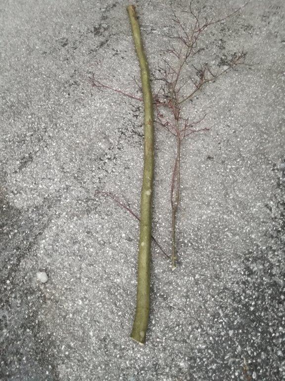

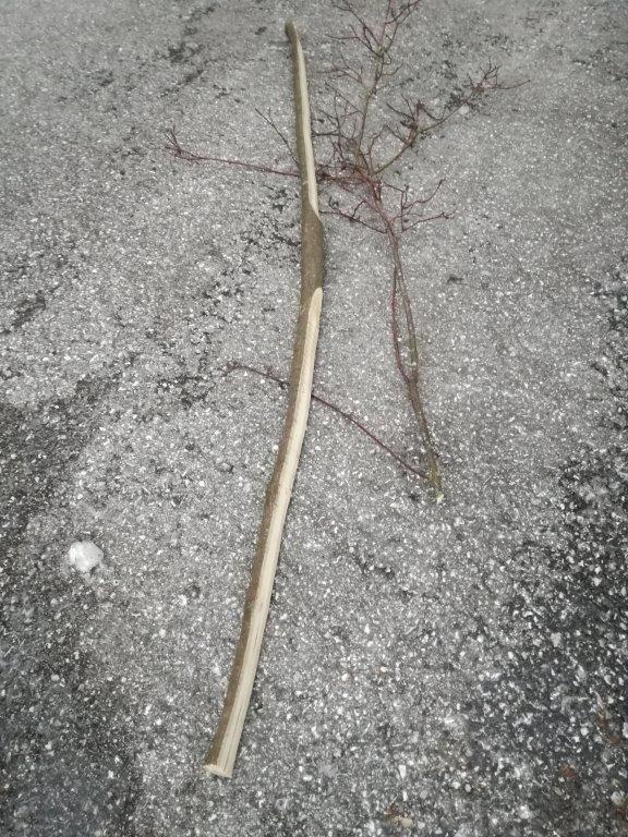

Sodala,
habe heute mein Projekt gestartet:
Holz: Hartriegel (roter)
Länge: 178cm
Dicke: ca. 5cm
Startgewicht: 1780 Gramm (zugeschnitten)
bisheriger Arbeitsaufwand: 20 Minuten (suchen, schneiden, zusägen)
hier die Bilder: demnächst wird geschält und gedämpft...bis dann.
Länge: 178cm
Dicke: ca. 5cm
lg,
Lord Hurny
