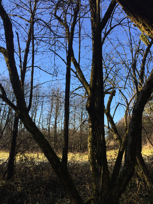

Hallo Leute.
Bin zwar schon recht lange interessierter Leser dieses Forums, habe es aber noch nicht geschafft, einen Bogen reinzustellen.
Dachte aber die letzte Zeit immer an dieses Turnier. Und tatsächlich war ich heute am Morgen unterwegs.
Meine Neujahrsbeute:
1xHolunder
1xSchlehe
1xHartriegel
Wetter war schön, Ausbeute ebenfalls.

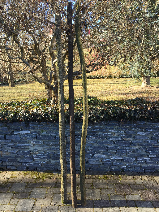

Re: Saplingbow 9 Esmar
Hi, Esmar,
schöne Beute..... und damit das auch so bleibt: unbedingt die Schlehe runterarbeiten, versiegeln, besonders auf der Seite, die mal der Bogenrücken werden soll, alldieweil dir das Zeug so nackig schneller (längs) reisst, als du "Leim" sagen kannst. Das wär ne Verschwendung von so schönem Holz
. Kein Sc..eiß, Schlehe ist da sehr empfindlich. Fatz schrub ähnliches auch schon Hieronymus, da kann Ich nur beipflichten....
![traurig :(](./images/smilies/sad.gif)
Danke Kemoauc. Komme gerade aus dem Keller, habe der Schlehe zuerst eine schlanke Linie verpasst und den Bogenrücken und die Enden ordentlich mit Leim eingepinselt.
Danke nochmals für deinen Rat.
- Beiträge: 5593
Servus,
gratuliere da hast du wirklich ein paar schöne Staves geerntet. Besonders der Hartriegel hat eine schöne deflex/reflexe Form.
Hallo und willkommen
Schöne Stücke, ja. Das mit der Schlehe kann ich nur unterschreiben, die reißt ohne Rinde schon ab 3 cm Durchmesser stark ein (und sicher nicht so, wie du es gerne hättest
Holler ab 6 cm ist auch schon gefährlich, gut, dass du die gleich runter geschnipselt hast.
Viel Spaß beim Bauen!
![freundlich :)](./images/smilies/smiley.gif)
![zwinkernd ;)](./images/smilies/wink.gif)

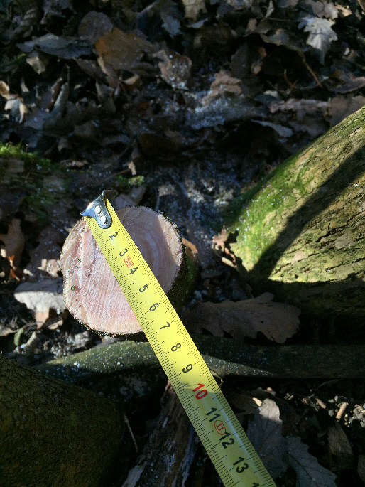

Ja, ja und genau deshalb, weil der Bogenbau so unberechenbar und nicht immer planbar ist, habe ich drei so verschiedene Hölzer in meinen Keller geholt. Einen werde ich, so wird gehofft, durchbringen. Werden wir mal schauen. Heute war ich übrigens faul und mit Freunden beim Heurigen. Es hat gut geschmeckt. Holzfeuchte bei den Hölzern so um die 18 %.
Morgen habe ich dann mit allen Dreien ein Vieraugengespräch;-)))))
Gruß und Danke für die Anmerkungen!
Esmar
Esmar
Esmar hat geschrieben:Holzfeuchte bei den Hölzern so um die 18 %
Glaub ich ned
Na dann werden wir mal messen ...
Also so um die 19 % gemessen an der Oberfläche ohne weit in das Holz zu stechen.
