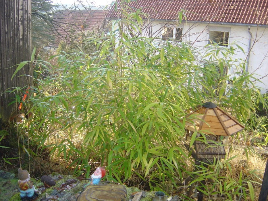

- Beiträge: 8076
- Hat gedankt: 441 Mal
- Hat Dank erhalten: 69 Mal
Re: Pfeilbambus - Anbau und Erfahrungen
hallo zusammen,
hier ein paar Bilder von meiner Pfeilbambuspflanze:
die Pflanze hat sich gut entwickelt und hat dieses Jahr 3 Meter hohe und 10mm dicke Triebe aus der ursprünglichen Mutterpflanze gebildet
um zu zeigen wie schwer eine Altersbestimmung ist hier ein paar Bilder der Triebe:
liebe Grüße benzi

- Snake-Jo
- Beiträge: 8749
- Hat gedankt: 19 Mal
- Hat Dank erhalten: 33 Mal
@Wolfgang: Sieht gut aus, dein Bambus. Jetzt hast du Triebe, die in 1-2 Jahren geerntet werden können.
Bei meiner Sorte ist es einfach, die Altersbestimmung. Liegt auch daran, dass ich mich immer öfter "eingucke", also das Wachstum z.B. monatlich beobachte.
Die diesjährigen Triebe haben noch alle die Hüllblätter und sind darunter überal blaugrün und weißlich bereift.
Die letztjährigen Triebe sind unten schon gelbgrün und haben die Hüllblätter zum großen Teil verloren.
Die Triebe noch ein Jahr vorher sind gelb geworden und erntereif.
Ich ernte also nach wie vor erst, wenn die Schäfte mehr oder weniger gelb geworden sind bei einer Schaftstärke von +/- 9 mm am Spitzenende.
hm! Sieht aus als braeuchte mein fargesia murielae noch ein bissl. Der ist erst vor ca. 8 Jahren aus einem Samen geschluepft und die Halme sind erst so max. 8mm rum.
- Snake-Jo
- Beiträge: 8749
@fatz: Ja, das klappt dann im nächsten Jahr. Ich habe nach dem Umzug auch zur Zeit rund 8 mm-Schäfte
Tipp: Jetzt ordentlich Kompost ran. Die Pflanzen brauchen einen guten Boden für ein gutes Wachstum.
Der kriegt schon regelmaessig Futter
