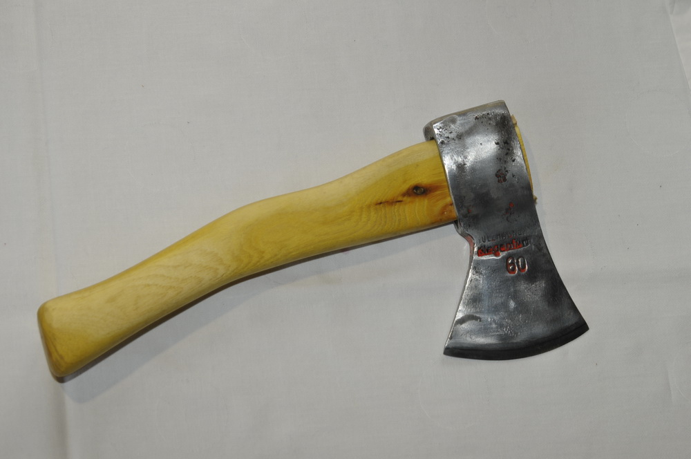

Servus, so hab nun auch ein altes Beil etwas einseitiger géschliffen und einen kurzen Stil angebracht,
liegt gut in der Hand und ist sehr exakt zu führen.

Hast mal ein Foto von vorn?

Servus, hab´s mit einen Eichenkeil mit Leim reingeschlagen.
Hält sehr gut, habs schon ausprobiert. Arbeitet sehr exakt bin zufrieden

Du hast nur die Schneide umgeschliffen? Auf den einen Seite ganz platt waer zwar noch ein bissl besser, aber eine Welt macht's dann auch nimmer aus.

Ja, hab nur auf einer Seite etwas mehr geschliffen, schmieden kann ich leider nicht.

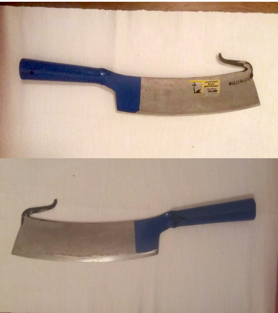

Servus Leute!
ein cooles Thema wo ich, als komplett blutiger Anfänger, auch was beitragen kann. Ich hab mir, weil ich ja grad meine ersten Schritte mit demBogenbau mache auch erstmal Gedanken gemacht was da wohl gut wäre. Mir ist dann eingefallen, dass mein Opa bei der Waldarbeit immer ein Gerät dabei hatte das bei uns Praxn oder Daxkrei (also Dachsenkralle) heisst. Ich bin auch draufgekommen weil ich das Haslebogenvideo auf Youtube von Julius Hille sehr sehr cool finde, und er dort eine Eigenbaumachete aus dünnem Federstahl verwendet. Ich wollte aber etwas mit mehr Wumms als eine Machete aber mit mehr Gefühl als eine normale Hacke. Also hab ich mir die Praxn besorgt. Leider hat das Ding (wie viele groben Waldwerkzeuge) einen balligen Schliff gehabt. Den hab ich dann auf der linken Seite mit einem relativ flachen Winkel umgeschliffen (mit Bandschleifer und Vorsicht wegen Wärme) und auf der rechten Seite hab ich nur etwas mit einem Sensenwetzstein nachgeschliffen (den ich dabei halb aufgeschliffen hab). Mit dem Reslutat bin ich vorerst mal sehr zufrieden. Wie gesagt aus meiner Sicht ein Hybrid aus Hacke und Machete.
Was denk ihr?
Gruß Grünhorn
umgeschliffene Pranxn oder Dachskrei (schriftdt.: Praxe, Dachsnkralle) --edit-- 552g
Zuletzt geändert von Grünhorn am 17.12.2016, 09:01, insgesamt 1-mal geändert.

Servus,
wie schwer ist das gute Stück?
Beiträge: 6792
Hat Dank erhalten: 200 Mal
Re: Behauwerkzeuge im Bogenbau
Koennt schon gehen. Ist aber Jahre her, dass ich mal mit der bayrischen Machete gewerkt hab. Ich hab mir halt gedacht, die alten Zimmerleut werden schon gewusst haben, warum sie mit Beilen Balken gehauen haben. Wenn den Unterschied probieren willst, komm halt mal vorbei. Von Steffeskirchn nach K'moor is ja ned weit. Hab mi scho gwundert, dass da oana woass wos a Daxnkrei is....

Gute Frage! Bin leider noch extrem schlecht ausgerüstet (mein größtes Problem zur Zeit) und hab keine Waage. Aber die Klinge allein hat ca 225mm x 60 mm und ist oben 5mm dick und verengt sich gleichmäßig bis zur Klinge das wären ca. 260g und der Griff nochmal ca. 100g dann. Also etwa 360g. Ich hätte davon unabhängig etwas unter 400g geschätzt.
Grünhorn
Beiträge: 502
Beitrag von Grünhorn »
Hob i ma scho denkt dass du z Kaiwelooch bist ;-) Danke übrigens das ist ein sehr nettes Angebot! Leider ist die Sache nicht ganz so einfach. Ich bin derzeit als Wirtschftsflüchtling in Austria (Salzburg). Aber ich bin trotzdem öfters in der Heimat am Schloßberg, dh. es könnt echt sein dass ich mal vorbeikomm!

Das ist ja dann nicht viel, dachte mir das es schwerer ist.
Meine kleine Axt hat so um die 800g.
