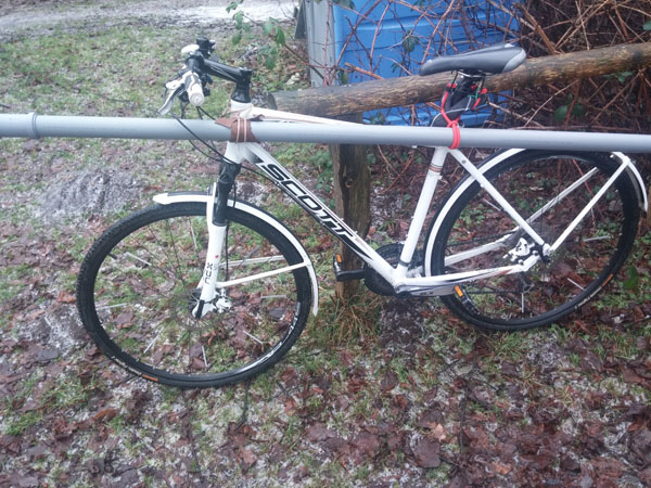

Der Beitrag ist zwar schon etwas älter, aber hier meine Transportlösung für einen Langbogen, wenn ich mit dem Fahrrad unterwegs bin.
Floh
Röhre: HT-Rohr
Länge: 180 cm
DN: 50 mm
2x Verschlusskappe + 1x Verbindungstück
