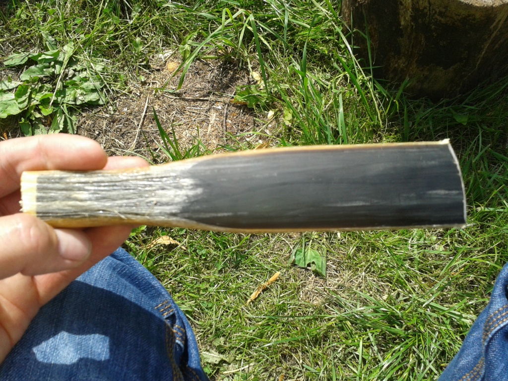

ich weiß zwar nicht ob dir die Bilder bezüglich der Sehnen am Bogenbauch bzw. das Überlappen der Sehnen am Übergang vom Holz zum Horn was nutzen, aber vielleicht kannst ja was mit anfangen.

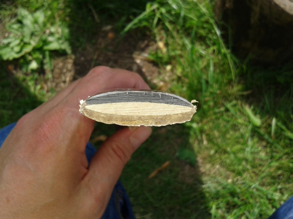

ist nur Neugier und Mitgefühl: warum hast Du diesen Bogen aufgeschnitten, das Schnittbild macht für mich als Laien bzgl. Kompositbogenbau ja einen hervorragenden Eindruck?

@bowjo: mein Beileid, aber Danke. Ja, das sieht doch recht anders aus als bei mir. Mich interessiert auch der Grund, warum der Bogen gebrochen ist, Vom Schnittbild würde ich sagen, dass das verhältnismäßig viel Sehnen sind?

Und es sieht so aus als wäre auf dem Bogenbauch sehne im Bereich wo das Horn ausläuft? (Zweites Bild)

Hähä, wenn ich mich recht erinnere, dann hat sich die Sehne beim Einschießen unvorhergesehen verabschiedet und den Bogen so sehr beschädigt, dass er nich mehr reperabel war.
Ich hab zwar die Fotos geschossen aber nicht den Bogen gebaut. Ich hatte vor ungefähr zwei Jahren mal die Möglichkeit, dass Stück zu begutachten. Ich dachte, dass die Fotos vielleicht helfen können.

Will man mit dieser Materialkombination bis nahe an die physikalische Belastungsgrenze gehen, dann ist eine genaue Drittelung der Schichtdicken das Optimale.
@ Arcito, ja von daher ist die Sehne am Wurfarmrand eine Idee zu dick aufgebracht worden.
