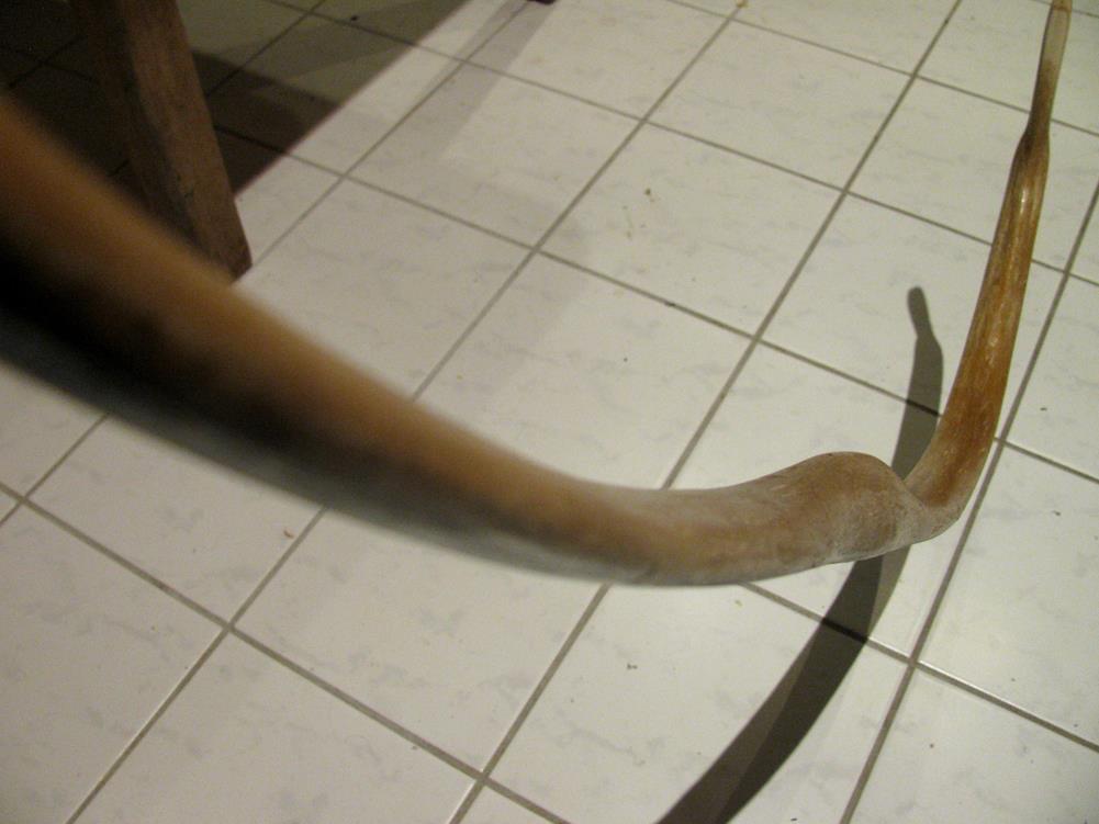

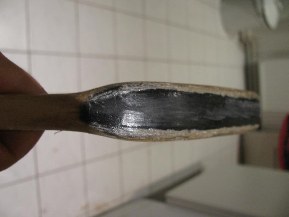

der Sehnenbelag meines Osmanen trocknet so vor sich hin und ich mach mir Gedanken. Zwischendrin hab ich die Sehne ein wenig geschmirgelt und danach mit Hautleim bepinselt. Hat eine schöne glatte Oberfläche ergeben - auf dem Rücken.
Ich mach mir weiterhin Sorgen um die Kanten. Der Sehnenbealg soll das Horn auf der Bauchseite ca 5mm umlappen. Ich hatte schon bei der ersten Lage Sehnen das Problem, dass die Sehne am Horn nicht haften bleibt. Verstärkt wird dies meiner Meinung nach, durch das Reflex-Spannen, das am Rücken dazu führt, dass die Sehne schön gegen das Holz gedrückt wird, aber am Bauch eben den gegenteiligen Effekt hat und die Sehne abhebt. Deshalb hatte ich die Sehne an den Kanten zwischenzeitlich schon einmal entfernt und wieder neu neu aufgebaut. Anscheinend hab ich aber immer noch das gleiche Problem. besonders im Übergang Sal/Kasan. Im Griffbereich ist die Schicht dagegen schön transparent und man sieht das schwarz des Horns durchscheinen. ich hab probiert von der Seite heißen Hautleim drunterlaufen zu lassen, scheinbar ohne flächendeckenden Erfolg. Man sieht an den weißen Stellen förmlich, wo der Hautleim mit Sehnen vom Horn gehoben wird.
Ist das Ganze relativ unbedenklich oder muss ich da weitere Schritte unternehmen??

irgendetwas verringert die Haftung des Leim-Sehnen-Streifens auf dem Horn.
Hast Du den Hornrand etwas leicht angeschmirgelt und mit Leim grundiert vor der Sehnenauflage? Das scheint aber kein Muss zu sein.
Ich habe auch kleinere Ablösungen, aber nicht so stark und bei mir hat das Nachspannen nach dem ersten leichten Antrocknen und auch späteres Nachspannen keine solchen Auswirkungen. Was vielleicht bei schlechter Haftung sein könnte, daß sich die Leim-Sehnenschicht beim Nachspannen oder Auf- u. Zufedern beim Handling randlich löst. Mein Randstreifen ist ca. 2-3mm breit und deutlich dünner.
Was auch sein könnte, da fehlt mir die Erfahrung, daß die Überlappung zu dick und damit zu unflexibel ist, nur so eine Idee. Sie macht dann die Bewegungen des Horns beim Nachspannen/Handling nicht so gerne mit. Wie gesagt, nur so eine Idee.
Es könnte auch sein, ist so meine Erfahrung, daß ein schon deutlich angeliertes Sehnenbündel nicht mehr so gut auf dem Horn kleben bleibt, vor allem wenn man nach Auflegen noch öfters drüberstreicht. Bei Holz sieht das etwas besser aus.
Ansonsten sehe ich bei Deinem Bogen nicht nur Ablösungen sondern eine simple Hellfärbung der Leim-Sehnenschicht, unwichtig.
Was schon geht, ist, die Sehnenüberlappung schmäler und dünner zu machen und nochmal heissen Leim drunterlaufen zu lassen. Zumindest teilweise hilft das.
Ich denke (vermute), die Sehnenschicht auf dem Horn hat nicht die Bedeutung wie die direkt an der Nahtstelle Horn-Holz bzw. Horn-Sehnenbelag. Und die beiden letzteren dürften wohl nicht abgelöst sein.
Bogen weiter trocknen lassen ! Karpowicz und viele andere geben viele Monate Trockenzeit an, obwohl der Sehnenbelag schon steinhart ist. Ich denke, die lange Trockenzeit ist nicht einfach aus dem Kaffeesatz gelesen sondern traditionell von Bogenbauern über Jahrhunderte angewandt, obwohl jeder ungeduldig auf den Bogen gewartet hat. Irgendetwas tut sich da wohl noch in der Schicht..
Windkanter

Ich hatte auch schon die Vermutung, dass die Sehnenüberlappung zu dick und zu breit ist und deswegen auch schon vorsichtig etwas schmaler und dünner gemacht. Das war aber vielleicht noch zu vorsichtig. Wenn ich mir Bilder anderer Bögen anschaue,
hab ich auch den Eindruck, dass die Überlappung geringer ist als bei mir.
Dann werde ich also in den nächsten Tagen die Überlappung reduzieren und noch einmal probieren, seitlich heißen Leim drunterlaufen zu lassen wenn es keine Proteste gibt.
Zum Trocknungsprozess: Ja, ich habe nicht vor durch Ungeduld Fehler zu machen. Die Sehnenschicht trocknet jetzt knapp 2 Monate und ich wollte noch weitere 3 Monate warten, also irgendwann im März die Tepeliks anlegen.

1. Ja, so sehe ich das auch. Was soll eine dehnfähige Substanz am Bogenbauch, wo nur Druckstabilität gefragt ist? Weg damit. Seitlich ist o.k., um eine gewisse Verbindung zwischen den verschiedenen Materialien herzustellen und um eventuelle seitliche Biegungen korrigieren zu können (wird oft vergessen, dieser Aspekt). Wenn dann die Sehnenschicht minimal am Bogenbauch "klammert", dann ist das auch o.k., weil damit eine U-förmige Struktur gebildet wird, die nicht so leicht losreißt.Windkanter hat geschrieben: 1. Ich denke (vermute), die Sehnenschicht auf dem Horn hat nicht die Bedeutung wie die direkt an der Nahtstelle Horn-Holz bzw. Horn-Sehnenbelag. Und die beiden letzteren dürften wohl nicht abgelöst sein.
2. Bogen weiter trocknen lassen ! Karpowicz und viele andere geben viele Monate Trockenzeit an, obwohl der Sehnenbelag schon steinhart ist. Ich denke, die lange Trockenzeit ist nicht einfach aus dem Kaffeesatz gelesen sondern traditionell von Bogenbauern über Jahrhunderte angewandt, obwohl jeder ungeduldig auf den Bogen gewartet hat. Irgendetwas tut sich da wohl noch in der Schicht..

ok, wenn du das auch so siehst, dass die Sehnenschicht am Bauch überdimensioniert ist, dann werde ich da was abnehmen.
Karpowicz empfiehlt 5mm Überlappung, aber wahrscheinlich schließt dass die Kante schon mit ein.
Kann ich das jetzt angehen oder sollte ich die Ruhe der Sehnenschicht möglichst wenig stören und die Aktion ans Ende der Trockenzeit verschieben?

Übrigens Kompliment: Schöne Bilder von den Oberflächen, schaut gut aus. Auch der Sehnenbelag erscheint mir sehr glatt geworden zu sein. Ja, klar, mit Nahaufnahme sieht eine Oberfläche anders aus, als wenn jemand sie aus 5 m Entfernung mit dem Handy fotografiert...
Dafür kann man aber auch besser urteilen.
