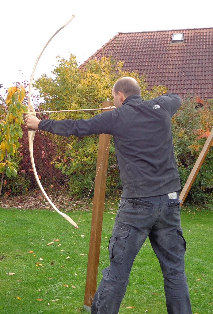

habe ich mal wieder was fertig bekommen was mir wirklich gut gefällt.
Die Klingen haben keinen sinnvollen Hintergrund. Aber ich find die Optik halt sehr ansprechend

Stöckchen Hasel, Nocks und Pass aus Aische
178cm NtN
44#/28" ... sieht aber bis 30" sauber aus und stackt nicht.
742g mit Sehne
Sehne 14Strang B50
Finish 4x Leinölfirnis

28" Auszug, soweit ich das mit Selbstauslöser hinbekommen hab ( vielleicht aber auch nur 27... bei 28 dürfte eigentlich nur die Spitze vom Pfeil rausguggn)
