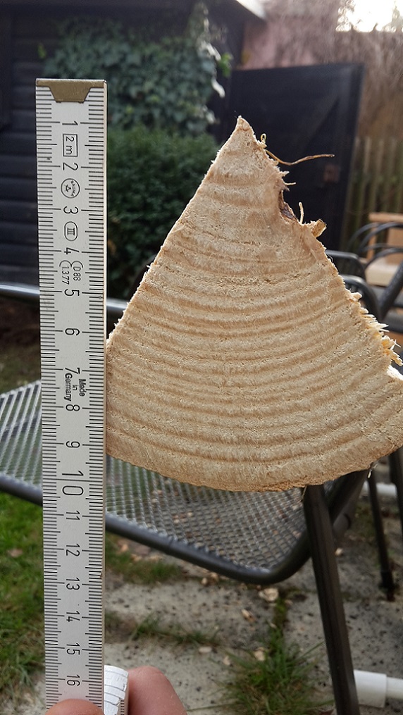

nach ca. 10 Jahren in meinem Keller möchte ich aus meinem Eschen Stave einen Flachbogen bauen.
Welchen Jahrring würdet ihr am ehesten empfehlen. Am einfachsten wäre es natürlich den äußerten Ring unter der Rinde zu verwenden.
Den oberen Teil des Staves würde ich gerne später für einen Langbogen verwenden. Wie teile ich diesem am besten ohne Bandsäge?

Servus, die Schnittfläche schön glatt schleifen und ein Massstab dazu, dann kann man es besser beurteilen.

Thomas hat zwar recht, die Schnittflaeche ist grausig. Was man aber auch so sieht, ist, dass der Ring unter der Rinde aehnlich dick wie der Rest ist. Du kommst also ohne Ring runterkratzen weg.
Teilen wird ohne Bandsaege schwierig. Spalten geht ziemlich sicher in die Hose. Esche reisst gern schraeg. Lieber einen guten Stave als zwei kaputte. Sowas besonderes ist Esche dann auch ned.

Ah geht schon...
Der erste Ring unter der Borke scheint nicht ganz ausgereift zu sein. ich würde sicherheitshalber den 2. nehmen.
Der 3. is noch einen TICK besser, aber den zu nehmen lohnt sich nur, wenn einem das Freilegen eines Ringes LEICHT fällt.

Ich würd auch einfach den ersten nehmen, sieht ähnlich aus wie die anderen und das Spät-Frühholz-Verhältnis scheint auch zu passen.
Vom Stave nochmal teilen würd ich Abstand nehmen, da fällt mir jetzt keine einfache und narrensichere Methode ein...Ich hab mal nen Stave über die Länge per Hand durchgesägt, das war aber kein Spaß...

Lass das Spalten und mach aus dem Rohling einen Bogen, den aber dafür richtig und gut.
Das Spalten und Sägen hat zumindest bei mir an der Stelle bei Esche noch nie gut funktioniert. Eher habe ich den ganzen Rohling versaut. >:(
Zum Jahresring - ich denke, der direkt unter der Rinde geht. Ansonsten s. Rabe

den Rohling teilen ohne Bandsäge - lass es sein. Wie schon gesagt mach lieber einen guten Bogen daraus.
Ich würde dir auch empfehlen einen Flachbogen zu machen, meiner Erfahrung nach sind breite Ringe für Langbogen bei Esche nicht so gut - knittert am Bauch rasch.

Danke für eure schnellen Antworten.
Ich denke dann werde ich den Stave nicht mehr teilen.
Die Schnittfläche ist wirklich etwas schlecht zu erkennen.
Hier nochmal ein schöneres Bild mit Maßstab.

Servus, viel Frühholz hat die Gute - da ist es wirklich schwierig zu sagen welcher Ring besser ist.
Bin schon gespannt was die Anderen sagen, ich würde einfach den ersten Ring nehmen.

Puhh, das ist schwierig.
Jede Menge Früholz.
Die Ringe in der Mitte des Staves scheinen mir am brauchbarsten zu sein.
Aber wer will schon den halben Stave runternehmen...?
Ohne Bandsäge? Hmm...
Tja, also je dicker der Jahrring bei Esche, desto höher ist die Knittergefahr.
Ich persönlich würd den zweiten oder dritten nehmen.
Aber wie gesagt keine leichte Entscheidung.
Mal sehen wie die anderen das beurteilen...
