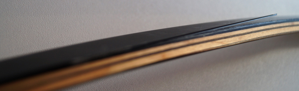

An meinem Bear Patriot (Bj. 2012, 45#) lösen sich am unteren Wurfarm Späne vom äußeren Glaslaminat ab. Wenn ich mir das nicht nur einbilde, ist das Abschussgeräusch in der Zeit davor lauter geworden. Mein erster Reflex war, dies bei Bear zu beanstanden aber dann habe ich auf deren Webseite gelesen, dass bei traditionellen Bögen nur ein Jahr Garantie gewährleistet wird. Das ist um.

Ich versuche mal, ein Bild von dem Schaden anzuhängen.

Und ein Photo von der Stelle wo der Riss losgeht.
Also Draufsicht da wo der Span anfängt.

Die Länge des Bogens beträgt 64 Zoll.
Der Schaden beginnt ca. 3 cm unter der Sehnenkerbe und hat eine Länge von knapp 20 cm. Ein größererSpan ist etwa 8 cm lang und 2mm breit und ein weiterer kleiner Span 3 cm lang und 1mm breit. Unterhalb der Sehnenkerbe ist ist wohl schon ein Span abgebrochen und fehlt. Der Schaden ist ganz außen am Rand des Laminats.
Morgen will ich versuchen bei Tageslicht bessere Bilder zu machen. Heute schaffe ich nichts mehr - muss ins Bett :-(

Vielleicht könnte es mit der Spannmethode zusammenhängen.
Ehrlich gesagt denke ich der Schaden ist viel grösser als er optisch ersichtlich ist.
Bj ? Baujahr 2012 Ich würde auf Kulanz hoffen ...

@ killerkarpfen: Den Bogen habe ich IMMER nach Vorschrift mit Spannschnur gespannt. Dabei kann eigentlich nichts passiert sein. Auf jeden Fall werde ich mich an Bear wenden - die Hoffnung stirbt zuletzt.
@ sateless: meinst Du wirklich, dass das nicht reparabel ist? Vielleicht kann man die Stelle doch durch "verkleben (wie auch immer) in den Griff bekommen?
Neu kaufen auf keinen Fall. Mein Vertrauen in die Bear-Qualität ist nun doch etwas erschüttert. Da schieße ich einfach meine Holzbögen weiter. Da weiß ich, was ich habe ...

Es werden wahrscheinlich noch weitere Fotos erforderlich sein, speziell von der
Stelle, an welcher sich das Glas abhebt.

das kann man reparieren. einfach mit einer feile die kanten so lange anfasen, bis die späne weg sind.
aber auf beiden seiten des wurfarms, und an beiden wurfarmen gleich versteht sich. damit ändern man nämlich den tiller und senkt das zuggewicht (so 2-5 lbs). danach fein schleifen, neu lackieren, fertig. kein größer akt. da hab ich schon weitaus schlimmere schäden behoben.

Hmmm ... trau ich mich das? Im Notfall ja. Ich gehe mal mit dem Gedanken schwanger.
