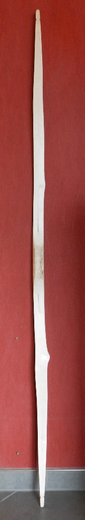

Mach bitte mal ein Bild, auf dem der (ungespannte) Bogen senkrecht steht und der Bauch parallel zur Wand ist.
Foto bitte aus Höhe des Griffes.

Bilder sind geschossen. So ganz kapiert hab ich aber nicht was du da sehen willst.
Rücken. blau ist die Bogenmitte, grün ca. der Griff
Bauchseite
Bauchseite
oder hab ich was falsch verstanden?

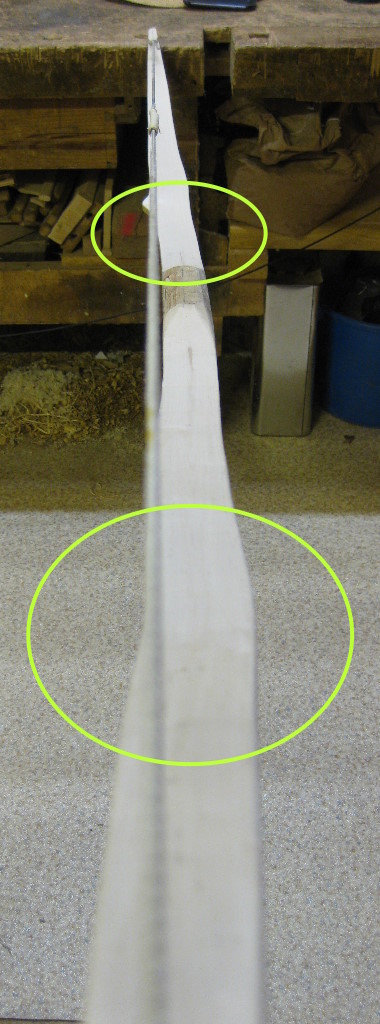

Es scheint mir so, dass sich dieses Problem nicht so gut per Ferndiagnose lösen lässt. Ich habe morgen wieder Zeit für meinen Bogen und überlege ob ich ihm jetzt schon Namen geben sollte: Anfängerschreck, Querulantenhasel,..... sowas fällt mir gerade ein :D.
Mein Plan für morgen:
Ich spann ihn auf und versuche die Stelle/n zu finden die das Ausweichen der Sehne verursachen und werde dann nochmal neu entscheiden welche Seite dieser Stelle/n ich schwäche. Hört sich sehr schlüssig an was ich plane, nur wie ich das mache weiß ich noch nicht.
Anhand meiner Bilder kommen mir da diese Stellen in den Sinn
das täuscht aber vermutlich denn wenn's so einfach wäre hätte es bestimmt schon irgendjemand geschrieben ;)
Ich lass von mir hören und bedanke mich bei allen die sich für mich den Kopf zerbrechen.

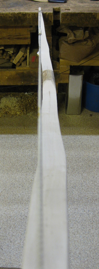

Servus, häng mal den Bogen auf Stanhöhe an der Bogensehne mittig auf und mach dann ein Foto von der Sehne Richtung Griff.
Kannst die Sehne ja auch mit einem Finger einhängen und mit der anderen Hand das Foto machen, wichtig ist dass sich derBogen ausbalancieren kann.
Du sollst ja auch beim Schießen den Bogen locker halten.
Gruß Thomas

Dongelong hat geschrieben:So ganz kapiert hab ich aber nicht was du da sehen willst.
Das kapier ich oft selber nicht.... ;D ;D ;D
Nee, im Ernst: Ich will sehen, wo genau die Kickpunkte liegen und wie stark sie ausweichen!
Ergebnis:
Die Abweichung ist nicht stark.
Die Mittellinie läuft noch durch den Griff, da aber beide WA zur selben Seite abweichen, ergibt sich eien Verdrehung.
Oben läuft die Linie eigentlich gut, ich würde beim Unteren WA, und zwar im 3. Knickpunkt von oben (2. von unten) die Korrektur vornehmen.
Korrektur meint: Dämpfen und etwas seitlich verbiegen.
Nun auch klar geworden, was ich sehen wollte? 8)
Rabe ;)

Foto mit frei aufgehängtem Bogen.
Ich habe gestern dran gearbeitet und bin seit langem wieder mit dem Schweifhobel drauf los gegangen. Soll heißen ich hab relativ viel weggenommen. Ich hatte an einem WA eine kleine Verdrehung bei Auszug bemerkt und ebenso im äußeren Drittel festgestellt daß der Bogenbauch nicht ganz zum Rest fluchtet. Beides hat für mich zusammengepasst. Das Ergebnis ist das Foto.
Auch das Bild 3 Problem (vom 6.Okt) hat sich damit etwas gebessert. Da hab ich nur noch kein Foto.
@Rabe
Jetzt klar.
Nur: Wie dauerhaft ist es so eine Stelle zu Dämfpen? In dem Bereich biegt sich der WA ja schon.

Servus, ist ja nicht viel Abweichung, ev. kannst ja auch noch die Tips auf einer Seite schmaler machen um die S ehnenlage zu korrigieren. Sonst halt dämpfen mit Gewicht oder Zwinge und doppelt soweit biegen als du korrigieren willst, d.h. Bei 1 cm Abweichung von der Mitte 2cm Biegen, denn 1cm geht sofort wieder zurück.

Das mit der Dämpferei schieb ich noch vor mir her. Ich glaub ich lass das vorerst mal so.
Aktuell siehts so aus:
30# @ 20&quot;
30# @ 20"
Der rechte (untere) WA hinkt immer hinterher. Wenn ich am Oberern was wegnehme kommt der sofort. Dann bin ich anschließend ewig beschäftigt den unteren anzugleichen. So richtig gefallen tut er mir auch nicht mehr. Ich sehe Knicke die mir zwei Augenblicke später doch wieder Ok vorkommen. Meine letzte Vermutung hab ich mal eingezeichnet
Was meint ihr?

Servus, also mir gefällt er so wie er ist, ich würde nichts wegnehmen.
Gruss Thomas
Beiträge: 1368
Hat Dank erhalten: 34 Mal
Re: Hasel – mein Einstieg in den Bogenbau.
Beitrag von Kemoauc »
HI, Dongelong,
da pflicht Ich Schnabelkanne bei, lass den einfach so und schiess ihn, man kann sich (und den Bogen) ja echt zu Tode tillern, irgendwann ists genug und man sieht nur noch Gespenster. Ich denk, der ist reif, einfach zu schiessen.....
