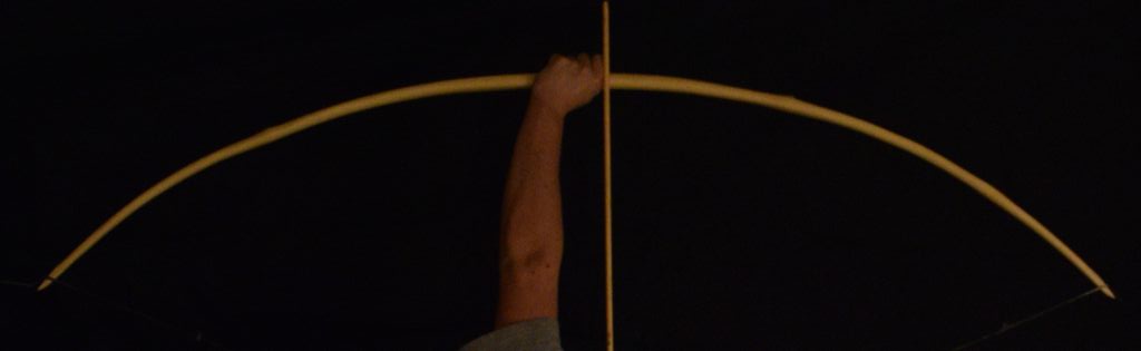

Moin,

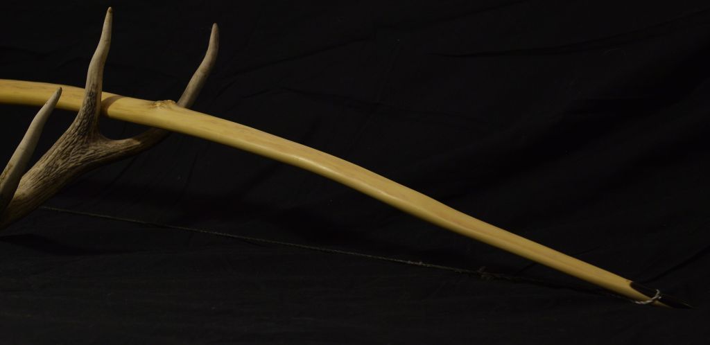

bin gerade der Uni etwas überdrüssig und kann nicht pennen, also hab ich mal n fusseliges Lacken rausgekramt, Bogen ausm Lager geholt und mal ein paar Fotos gemacht. Ich habe den Bogen im Griff seitlich gerichtet, damit der Sehnenverlauf passt. Hat ein flaches D-profil und macht Spaß zu schiessen.
Daten:
Länge: 1,7m
Gewicht: 510g
Zuggewicht: 50lbs@26"
Finsih: Danish Oil

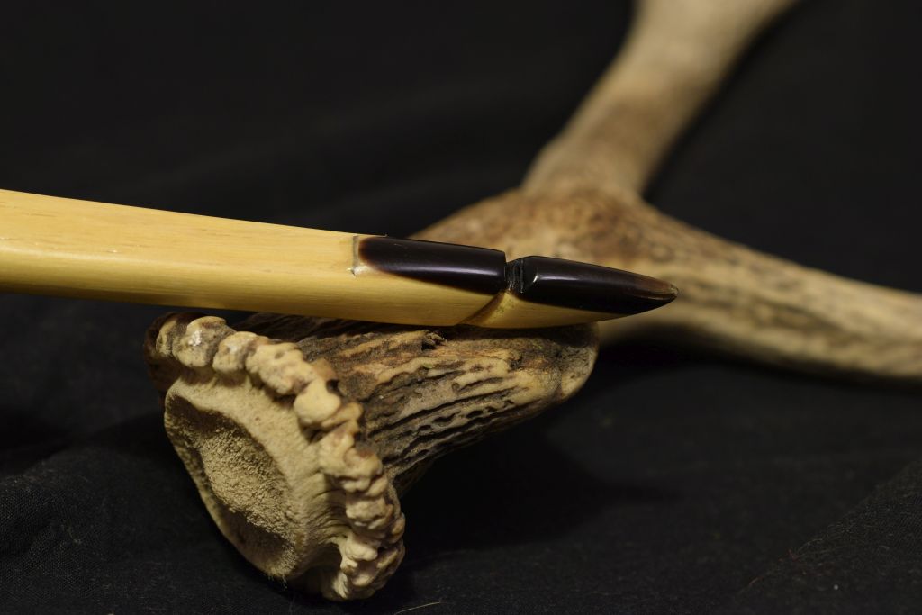

Overlays aus Horn

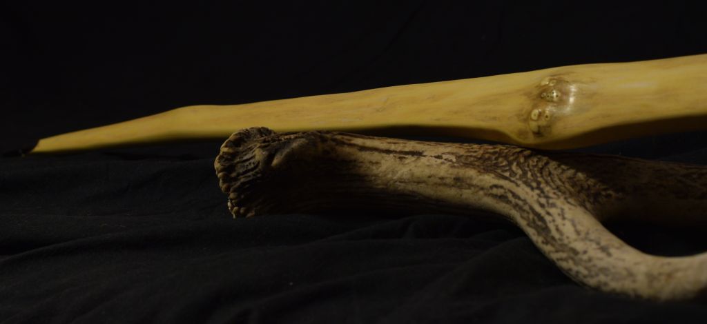

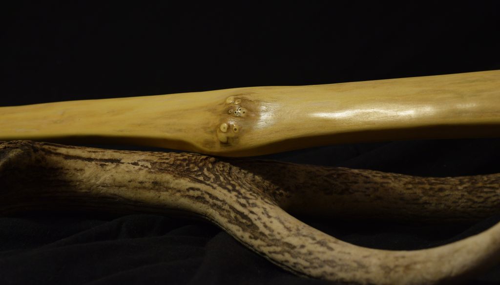

Ausgeprägter Reflex im uWA und leichter Reflex am Ende des oWA. Eine recht fette Nodie im oWA, dort habe ich ihn nur minimal biegen lassen, die Stelle ist also etwas steifer. Den unteren WA habe ich aufgrund des Reflexes etwas weniger weit als den oberen WA biegen lassen, passt so denke ich, Pfeile gehen gut raus.
Overlay mit natürlich 100% absichtlich plaziertem Bleistiftstrich unter dem Expoxy ;p

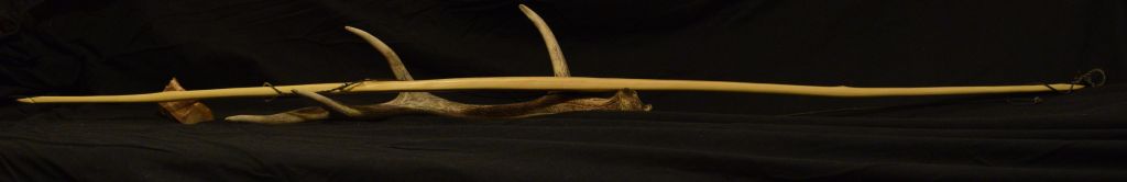

Und zum Schluss ein kleiner Stilbruch

Ich bin von der Leistung des Bogens sehr angetan und glücklich, dass er was geworden ist. Meine bisherigen zwei Versuche mit Holler davor sind leider gescheitert (gut, der erste davon war mein zweiter Bogen überhaupt und ich kam auf die glorreiche Idee, das Ding bei 1,3m Länge oder so auf 28" auszuziehen ::) , der zweite is an einer Nodie gerissen)

hübscher Bogen, gefällt mir gut, ich weiss natürlich nicht ob Du überhaupt Interesse hast den Bogen auch weiter als die 26" auszuziehen, gehe aber mal davon aus, dass der Holler das bereitwillig mit sich machen liesse.
Rotzeklotz
Beiträge: 1779
Re: Hollunder, 50lbs@26"
Beitrag von Rotzeklotz »
Ja, 28" ginge sicherlich. Ich anker normal im Mundwinkel aber bei ca. 26" , von daher is das mehr eine Frage der Armlänge als des Interesses ;) Ein bischen Reserve is aber gut, da öfters Kumpels meine Bögen schiessen, die ein bischen weiter als ich ziehen.
