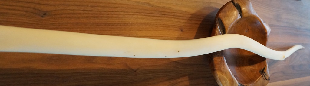

Liebe Fletchers
Nachdem meine Mutter im April diesen Jahres nach langer Krankheit von uns gegangen war, konnte ich mich bis vor kurzem nicht zum Bogenbau motivieren. Dies kurz zur Erläuterung weshalb ich mich hier kaum blicken liess.
Da ich mich nun doch in die Werkstatt verirrt habe und mir einen nicht ganz einfachen Stave ausgesucht hatte, würde ich gerne eure Meinung dazu hören. Die Eibe um die es hier geht, habe ich vor 2 Jahren auf der Grüngutsammelstelle gefunden. Sie ist „etwas“ Snaky und im oberen Wurfarm mit einem ordentlichen deflexen Knick. Oben wie auch unten einen Ast und im Moment ist sie 640g sowie Sehnenkerbe zu Sehnenkerbe 161 cm lang. Bei 28“ stehen gerade 50 # auf der Waage. Zum besseren Verständnis natürlich Bilder, mit der Hoffnung auf ein paar eurer geschätzten Meinungen.
Bis dahin liebe Grüsse aus der Schweiz
Patrick
28" Auszug
28" Auszug
auf Standhöhe
auf Standhöhe
Abgespannt
Abgespannt
Ast im unteren Wurfarm
Ast im oberen Wurfarm
Rückenansicht vom unteren Wurfarm aus gesehen
Rückenansicht
Rückenansicht

Poah ein echtes 3-D Design ;)
Wenn sie hält was sie verspricht wohl ein ganz zickiges freches Ding.
Gratuliere zum Mut dieses Projekts

Ich bin zu tiefst beeindruckt.
Wie schießt er sich denn?

Geiles Projekt Patrick,
hast ja richtig liebe gebraucht um der Lage Herr zu werden,very nice Bow ich mag es wenn er snacky und urig aussieht bei mir hast du volle Punktzahl erreicht.

Servus, toll wie du die deflexe Selle entschärft hast, war sicher nicht einfach.

Freut mich dass er euch gefällt.... ABER es ist ja keine Präsentation.
Die paar duzen Pfeile die ich bis jetzt fliegen ließ, hat die Schlange gut gemeistert. Er zieht sich angenehm und die gefühlte Leistung ist besser als erwartet. Mir steht noch einiges an Finisharbeit bevor und ich habe mir gedacht, ich zeig euch das Teil schon mal vorab.
