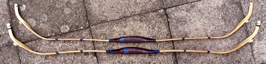

für meinen Sohn baue ich einen neuen Bogen, ich habe mich wieder für das System Bambus-Sehne entschieden, diesmal in der osmanischen Form für Kompositbögen. Da ich noch nicht so genau auf eine bestimmte Zugstärke hin bauen kann, habe ich 2 Bögen gebaut. Die Proportionen sind etwa die von den Bauanleitungen bei A.Karpowicz. Die Bambuslatten habe ich auf der Bogenmesse in Mannheim bei einem Stand mit guter Auswahl an Holzlaminaten, Latten, Staves gekauft, soll japanischer Bambus für den Bogenbau sein. Dabei tauchten 2 Probleme auf:
Problem 1:
In der Endphase der kurzen Trocknungszeit: tiefe lange feine Längsrisse von Griff bis Kasanbiegung. Ich habe diese dann mit Hasenhautleim getränkt und am WA Flachsschnur-Querbinden (leimgetränkt) angebracht. Die ersten Schüsse zeigten dann kein weiteres Problem. Beim ersten etwas dünneren Kinderbogen mit gleicher Bauweise tauchte das Problem nicht auf (Bambus vom selben Anbieter, Sehnendicke jedoch geringer). Die Bambusaussenseite ist die Bauch-Aussenseite, es wurde nur die äussere dünne Schicht entfernt. Die Sehnenseite wurde jeweils mit ca. 0,4 – 0,6mm tiefen Längsrillen (Rillengrund eben) versehen.
Die WA-Querschnitte sind von Griff bis kurz vor Kasan-Biegung: Bogen Nr. C: 21 x 5,5mm bei ca. 4,5mm Bambusdicke (beiderseits konvex) und ca. 1-1,5mm Dicke der Sehnen-Leimschicht (Aussenseite flach) und bei Bogen Nr. B: 28 x 7,5mm bei ca. 6mm Bambusdicke (beiderseits konvex) und ca. 1,5 mm Sehnen-Leimschicht.
Die Trocknung erfolgte bei dem trockenen Wetter im August und Sept. anfangs zwar im kühleren Keller, jedoch bei rel. niedriger Luftfeuchtigkeit. Dann im Wohnbereich einige Tage und später noch 4 Tage draussen im Schatten, hier tauchten die Risse auf. Danach noch Trocknung 1 Woche im Wohnraum. Trocknungszeit insgesamt mit ca. 3 Wochen rel. kurz. Vom hellen Klang und dem konstant bleibenden Gewicht (Messgenauigkeit 1g) her schienen die Bögen jedoch durchgetrocknet zu sein.
Natürlich ist klar, daß der trocknende Sehnenbelag auch eine starke Querkontraktion hat und damit Quer-Zugspannung in den äusseren Bogenrückenschichten aufbaut. Die Längsrillen im Bauchbereich begünstigen die Querkontraktion. So stark hatte ich das jedoch nicht erwartet.
Problem 2:
Vor allem beim dickeren Bogen Nr. B noch 2 KW nach dem Entspannen starkes stringfollow, die Biegung der WA´s ist bei Nr. B noch immer in entgegengesetzte Richtung. Bei beiden Bögen wurden zu Beginn der Trocknungsphase mit einer Schnur die Tips zusammengezogen, sodaß sich am Ende der Trocknungsphase eine schöne bauchige C-Form herausbildete. Beim dünneren Bogen Nr.C ist diese Form noch schwach erhalten, nach 1 Woche entspanntem Lagern. Ein starkes bleibende stringfollow habe ich auch bei meinem ersten Kompositbogen (Horn-Bambuskern-Sehne) festgestellt, dieser Bogen hatte ca. 3 Monate Trocknungszeit (Sehnenlage grob 2,5mm) und die WA´s sind am nächsten Tag wenigstens gerade und bleiben so.
Fragen:
Kennt jemand diese Phänomene, woher könnten sie kommen? Ist das häufiger bei Bambus? Liegt das an der Bambussorte ? Muss ich die Bambusschicht dünner machen und weniger tiefe Rillen? Liegt es vielleicht doch an der kurzen Trocknungszeit?

Re: Bambus-Sehnen-Bogen, Längsrisse und string follow
Hallo whiskysour,
das Problem ist nicht einfach zu schildern, ich hab mich fürs Ausführliche entschieden.
Aufgebaut wurde nach System Bambus-Sehne, d.h. kein Horn. Es gibt eine einzige Bambusschicht (Kern + Bauch) und eine Leim-Sehnen-Schicht (Rücken).
Der Auszug der Bögen wurde nicht voll ausgetestet, sei arbeiten , angepasst an den max. Auszug meines Sohnes und an die entsprechende Pfeillänge, mit 52cm Auszug. Die Bögen können noch deutlich weiter ausgezogen werden. Die Zugstärke beträgt beim schwächeren Bogen 7,5# und beim stärkeren Bogen 14,5# , jeweils bei 52cm Auszug gemessen. Die Bogenlänge ist in abgespanntem Zustand von Tipspitze zu Tipspitze ca. 100cm. Überdehnt wurde der Bogen nicht. Zugstärke und Auszug spielen für das Problem Nr.1) keine Rolle, da wie geschildert, die Längsrisse bereits in der Trocknungsphase ohne Aufspannen auftauchten.
Bambusart: leider hat mir der Händler (Bogenbaumaterialien) auch keine genauere Angabe gemacht, sonst hätte ich sie natürlich genannt. Klar, ist nicht präzise. Ich denke, es ist schon Bogenbau-Bambus, sonst wäre es schon fast Betrug auf einer Bogenmesse. Aber es gibt ja unterschiedliche Bogenbau-Bambussorten.
Diese Längsrisse (am Bauch von der Bambusoberfläche aus) lassen sich fotografisch nicht in dieser Website darstellen.. Längsrisse heisst, sie laufen parallel zur Längsachse des WA´s und auf der Aussenseite des Bauches. Sie sind 15 – 25cm lang und ca. 0,05 – 0,2mm breit und tiefer als 0,5mm, gehen senkrecht in die Tiefe. Man findet sie unregelmäßig verteilt über die gesamte WA-Breite. Sie beginnen an unterschiedlichen Stellen. Pro WA sind es 2 – 4 Längsrisse.
Die Leimkonzentration (Hasenhautleim) betrug ca. 20% (s. Karpowicz), wie bei meinen anderen Bögen auch. Der Leim wurde vor dem Belegen zwischen den Fingern gut abgestreift aus dem flachen Sehnenbündel.

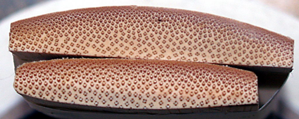

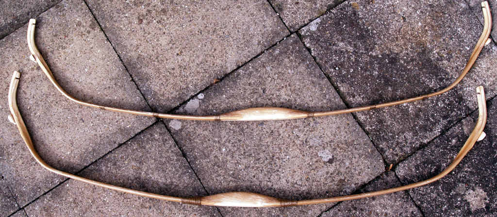

Stringfollow: Im Bild siehst Du die Durchbiegung vor dem allerersten Aufspannen. Nach dem ersten und dem folgenden Aufspannen und anschließendem Abspannen und Lagern 1 KW haben die WA´s die Biegung in entgegengesetzte Richtung, also eine Umkehrung der Biegung. Es gibt keine besonders stark durchgebogenen Stellen (z.B. weil falsch getillert). Der Kasan-Radius wird etwas größer.

Die Bögen sind jetzt fertig, werden nochmal extra präsentiert, ich wollte dieses Spezialthema gesondert davon klären, mache aber ev. einen Link darauf.
Zum Problem Nr.2 habe ich noch ein Foto im abgespannten Zustand nach Benutzung des Bogens eingestellt. Vielleicht ist dieses starke stringfollow ja bei allen Bambus-Sehnen-Bögen?

Hallo whiskysour,
Du hast richtig gelesen, Karpowicz schreibt nichts über Bambus-Sehnen-Bogen. Ich meinte eher die Technik des Sehnenauflegens, war missverständlich von mir geschrieben.
Sehnen pressen: ok, hab ich ebenfalls missverständlich geschrieben, ich meinte das Abpressen des Leims aus der Sehne. Ich ziehe das Sehnenbündel aus dem Leim und presse ihn dann mehrfach stärker zwischen Zeigefinger und Mittelfinger ab. Wenn der Leim dann noch dünner ist, habe ich Sorge, daß vielleicht doch zuwenig Leim zwischen den einzelnen Sehnensträngen/-fäden ist. Müsste ich mit meiner Technik erst ausprobieren.
Schicht auflegen, trocknen lassen…… Ich vermute, das verringert die Gesamt-Trockenzeit und vielleicht werden so auch zufällige Verdickungen vermieden. Einzelne Sehnenfäden auflegen: da muss der Raum gut temperiert sein, weil der Sehnenfaden sonst schon in der Luft anfängt zu gelieren. Man darf allerdings davon ausgehen, daß der Indianer wusste was er machte. Vermutlich klappt diese Auflegetechnik zusammen mit anderen Bedingungen gut.
Aufrauhen: Die Klebestelle liegt,wie Du richtig sagst, etwa im neutralen Bereich, das ist anders als bei den Hornkompositbögen mit Holzkern. Das hatte ich übersehen. OK, beim nächsten Bogen plane ich auf jeden Fall wesentlich weniger tiefe und weniger breite Rillen ein, nur leicht eingeritzt. Ich denke, da geht ein 60er Schmirgelpapier. 1x gleichmäßig drübergezogen..
Tips beim abgespannten Bogen berühren….: nein, das geht mit Bambus sicher nicht, ich wäre froh, wenn einfach eine schöne flachere Bootform erhalten bliebe, vermutlich geht nicht einmal das nicht so ganz. Einen Vergleich habe ich zwischen 2 Bambus-Sehnen-Bögen mit unterschiedlichem Reflex, siehe meine heutige Präsentation „2 Kinderbögen, Bambus-Sehne….“. Zwei fast zugstärken- und längengleiche Bögen mit sehr unterschiedlichem Reflex. Der mit stärkerem Reflex hat die deutlich stärkere Vorspannung im angespanntem Zustand. Vielleicht hilft gegen das starke Set ein Verbreitern des WA´s im Biegebereich und dann eine starke Verschmälerung zum Kasanbereich hin (weniger Masseträgheit aussen). Zuerst muss ich noch den Beitrag über den Bhutan-Bogen lesen. Schaun wir mal, frühestens im nächsten Sommer.
Danke und Grüße

Warum ist dir die Bootsform wichtig? >>> Das hat einmal für mich ästhetische Gründe, dann habe ich eine Biegeschablone dafür und ich möchte mit der osmanischen Form einfach weitere Erfahrungen sammeln. Letzteres fängt z.B. mit der Positionierung der Sehnenstühle an oder mit der Formung des Siayhbereichs incl. Hohlkehle. Ich bleibe die nächste Zeit bei dieser Form.
Hast du Zuggewichtskurven? >>> Das würde mich auch interessieren, aber das schaffe ich in der nächsten Zeit zeitlich nicht. Die beiden Bögen und einen Komposit für mich habe ich in der letzten Zeit forciert und da blieb viel anderes liegen.
Wo ist die (glatte) äußere Schicht? >>> Wenn Du die auf der Schablone vermisst: die habe ich vielleicht 1/10mm vor dem Biegen abgearbeitet (Wachsbereich), keinesfalls mehr. Vielleicht kommt das auf dem Foto schlecht rüber.
Sehr interessante Konstruktion am Griff…>>> Hab ich mir selber ausgedacht, habe keine Ahnung wie stark das bei höheren Zuggewichten stützt. Es war mir klar, daß die Klebefläche Bambus gegen Griff nicht sehr groß ist. Deshalb auch im Spleissbereich die Flachs-Querbinde. Es ist mir aufgefallen, daß wenige Tage nach der Sehnenauflage (Tips wurden leicht zusammengezogen für eine gebogenere C-Form).sich die WA´s um ca. 0,6mm aus dem Spleissbereich verschoben (rausgedreht) haben und die aufgeklebte Konstruktion dabei sogar mit verschoben haben. Bei stärkeren Bambus-Sehnenbogen würde ich dann einfach diese Verstärkung dicker machen, ev. wird sie in den Griff integriert (formmäßig). Dann könnte man auf der Gegenseite (Bauch) eine dünne Horn- oder Bambusplatte aufleimen. Zusammen mit der Konstruktion und der Flachs-Querbinde könnte es bei stärkeren Bögen gut funktionieren.
Das Video mit dem Indianer kenne ich, interessant, besonders die flache Bauform. Ich muss das bei Gelegenheit einmal genauer anschauen und Notizen machen.
