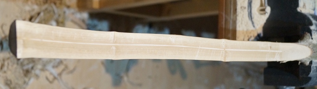

Ich habe heute mal die Spitze des Stammes entrindet und auf den Markkanal runtergearbeitet, die färbung ist eher leicht Braun könnte aber auch die normale Farbe des Holzes sein ich kenne Hartriegel noch nicht und kann es deshalb schwer beurteilen.
DasHolz ist ziemlich hart lässt sich aber bestens hobeln und mit dem Ziehmesser bearbeiten, das entrinden war recht einfach den Bast habe ich für den test Wurfarm nicht komplett entfernt.
Der rücken sieht nicht Faul aus die Verfärbung ist nur im Kernbereich. Das Holz lässt sich schön biegen, ich denke ich werde es trocknen lassen und dann den Probewurfarm Tillern so gut es eben geht (muss ja nicht perfekt sein) damit ich das Holz unter realen bedingungen testen kann. Sollte es sich bewähren Baue ich einen Bogen aus den zwei Rohlingen ich versuche es zumindest einen Bogen daraus zu bauen ;D
Hier die Bilder, ich hoffe man erkennt es einigermaßen ::)
Vielen Dank für die Hilfe schonmal :)
Liebe Grüße Mario

Die Fotos machen einen guten Eindruck, das Holz scheint noch i. O. zu sein.
Beiträge: 7085
Hat Dank erhalten: 301 Mal
Re: Es ist Holzzeit! Teil 5
Holz sieht soweit gut aus. Was mich stutzig macht, ist dass du sagst die RInde geht leicht runter. Mit Rinde getrockneten Hartriegel abrinden, ist normal Strafarbeit. Aber probier's einfach. Mach auf alle Faelle einen runden Bauch, der ist ein bissl zarter zum Ruecken. Den Bast hab ich bei meinen Hartriegelboegen auch nicht besser runtergemacht. Mir gefaellt das so und man laeuft nicht Gefahr den Ruecken zu demolieren. Wie lang sind die Knueppel?

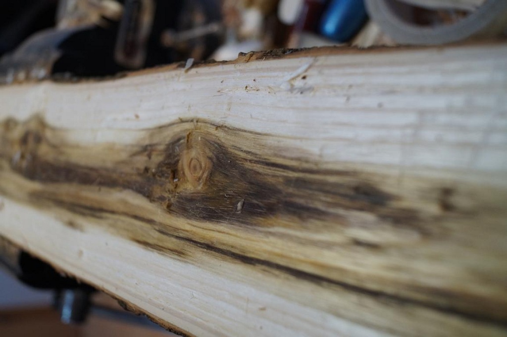

Und zwar habe ich gestern als ich mit meinem Bruder im Wald nach Pilzen gesucht habe in einem frisch durchforsteten Stück eine Robinie liegen sehen, da ich ja momentan noch nicht viel in meinem Holzlager habe dachte ich mir nehm ich mal 3 Stücke mit.
Habe sie gestern direkt Versiegelt und erst mal in den kühlen Holzkeller gestellt, als ich heute den ersten Stamm Spalten wollte ist mir erst mal der Spalt davon gelaufen (in dem Stamm war ohnehin nur ein Bogen da das Kernholz nur auf einer Seite des Markkanals dick genug war) das restliche Holz habe ich dann mit dem Ziehmesser abgetragen und mich dann gefragt ob der Stam Kernfäule oder etwas in diese Richtung hat. Die Blätter am Stamm waren gestern noch recht frisch also kann er noch nicht all zu lange liegen aber das Kernholz sieht echt nicht gesund aus.
Hier habe ich ein paar Bilder gemacht.
Beim bearbeiten fühlt sich das Holz allerdings hart und gesund an.
Ist es für den Bogenbau noch geeignet oder kann ich es gleich zu Holzkohle machen und unter die Gartenerde Mischen?
Was mir gerade noch einfällt, der Hartriegel von dem ich weiter oben geschrieben habe habe ich vor einer weile auf den Markkanal herunter gearbeitet und dabei wieder eine diesmal etwas stärkere Verfärbung entdeckt ist das undedenklich?
Vergebt mir das ich so viele Fragen stelle aber ich frage lieber einmal zu viel als das ich einen Bogen aus einem Holz baue das bei 10 Zoll Auszug ohne Grund bricht (wenn mir ein Bogen beim Tillern zu grunde geht weil ich grobe Fehler gemacht habe ist das was anderes, ich bin anfänger sowas darf ich ;D )
Hier die Bilder des Hartriegel Rohlings
Viele liebe Grüße Mario :)

der Hartriegel sieht für mich unbedenklich aus, aber die Robinie ist nach meiner Meinung Schrott.
Roby

Danke so habe ich das schon vermutet, ich werde morgen mal die zwei größeren Stämme spalten und mal sehen ob die genauso aussehen immerhin kommen die von der anderen Seite des Baumes wäre schön, wenn nicht gibt es vlt noch schöne Decko die Maserung hat so schon was ;D
Liebe Grüße Mario

Zur Robinie kann ich nix sagen. Hartriegel schaut ungewoehnlich aus, aber ich wuerd ihn verbauen. Das meiste von der Verfaerbung faellt eh weg.
