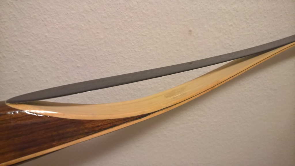

Heute nachdem der Lack ausgehärtet war, wollte ich beim Training gegen Mittag (ca. 26 Grad) in der prallen Sonne ein paar Pfeile schiessen. Nach ungefähr 20 Pfeilen, der 21. war gerade im Vollauszug am Anker, knallte es furchtbar laut. Nachdem mein Herz wieder anfing zu schlagen stellte ich folgendes fest.
Am unteren Wurfarm löste sich das Glas vom Bambus ab. Durch den Kraftabfall des unteren Wurfarms wurde dieser natürlich stärker belastet (Bild 1). Weiterhin konnte ich erkennen, dass sich die Verleimung an den Fadeouts (auch unterer Wurfarm) ebenfalls gelöst hatte. Auf dem 3. Foto könnt ihr gut erkennen wie sich das Stable Core vom Bambus sowie als auch vom Ovankol getrennt hat. Das ganze zieht sich vom Fadeout ca. 10cm zur Mitte und 10cm zum Wurfarmende. Das Glas am Bauch ließ sich direkt nach dem abspannen des Bogens ohne großen Kraftaufwand vom Bambus abziehen. Habe es allerdings nicht komplett abgezogen.
Auf dem Bearpaw Glas sieht man sehr gut die Klebereste am Wurfarm. Das Bambus fühlt sich an den meisten stellen so an als wäre es nie mit Kleber in Berührung gekommen.
Vor dem Verleimen habe ich die Laminate mit 80er Schleifpapier aufgeraut und mit Aceton entfettet (Mit fusselfreiem Lappen gut abgewischt).
Der Bogen wurde mit einer Holzform und Fahrradschläuchen gepresst. Das Mittelteil mit 2 Schraubzwingen fixiert. 2 Tage aushärten lassen und erst nach 3 Wochen das erste mal aufgespannt.
Ursachenforschung:
Meiner Meinung nach kann eine Delaminierung verschiedene Möglichkeiten haben.
1. Kleber löst sich durch starke Wärmeentwicklung
2. Die Klebung ist durch zu starkes anpressen "verhungert" und der übrige Film hält die Flächen nicht zusammen
3. Schlecht entstaubt oder entfettet
4. Mischungsverhältnis beim Kleber nicht eingehalten
5. Topfzeit nicht eingehalten
Die letzten 3 Punkte würde ich bei meinem Bau streichen. Allerdings habe ich vorher noch nicht mit diesem Harz und Glas gearbeitet. Hatte vorher immer ein Standard Epoxy aus dem Seglerbereich.
Jetzt hätte ich nur 2 Fragen an euch.
1. Was ist da genau passiert und was habe ich falsch gemacht?
2. Kann ich den Bogen noch retten? Kann man ihn direkt reparieren oder muss ich alle Schichten trennen und neu laminieren?
Da ich in der nächsten Zeit noch mit meinem Bruder einen Bogen für ihn verleimen möchte (gleiches Design und ähnliches Material), wäre ich für Tipps dankbar wie ich solch eine Katastrophe gleich vorweg verhindern kann.
Grüße aus Wismar

Es sieht so aus als ob der ganze Kleber am Glas hängt aber kaum ein bisschen am Bambus.
Denke deswegen das du da Deinem Punkt 3 erlegen bist.

Ich tippe auf Punkt 2, die Klebung ist verhungert, war der Kleber zu flüssig und ist Dir beim Trocknen und Anpressen weggelaufen?

Das ist wirklich ein blöder Bruch.... aber du hast ja schon fast alle Feherquellen genannt. Ne "Ferndiagnosse" ist bei sowas immer schwer... aber da der ganze Kleber am Glas hängt scheint man in richtung schauen zu müssen.
Was mir zuerst auffällt: Epoxy E kenn ich nicht. Hast du dir mal die Specs angeschaut im Bezug auf die Druckfestigkeit und vor allem was die Festigkeit bei höheren Temperaturen angeht? Meine VERMUTUNG ...wäre das zumindest ein Teil der Ursache der verwendeter Kleber ist.
Das die Fuge "verhungert" ist glaube ich nicht. Ich denke am Glas hängt noch genug Kleber....also von der Seiter her.... :-/
Positiv ist das du die Laminate vorher mit 80er Körung aufgeraut hast und mit ACE entfettet hast. DAS hast du richtig gemacht.
Was mir ins Auge sticht ist das Fadeout. Das ist schon ziemlich steil. Mein Tip wäre also:
Fadeout flacher schleifen, ein Powerlam montieren um die kritische Stelle am Fadeout zu "stützen", den Kleber wechseln!
Von Reperaturversuchen würde ich die Finger lassen. Selbst wenn du es hinkriegst das die Laminate sich wieder fest verbinden wird der Bogen über kurz oder lang an einer anderen Stelle aufgeben.

Den Epoxydkleber E (von R&G) kenne ich selber und der hält normalerweise. Konsistenz ist ähnlich dem UHU 300 bzw. dem ReKubond vom Rudi Weick. Von daher, Kleber als Grund nur wenn überlagert, nicht gut (lang genug) ausgehärtet oder falsch gemischt. Oder der Anpressdruck war gerade in der Biegung ungenügend.
Rebardur - ich würde in diesem Fall, da die Klebung doch großflächig versagt hat, die Bauchlage ganz neu verkleben. Der alten Klebefläche würde ich nicht mehr trauen. Der Tip vom 'elch würde ich auch beherzigen und die Fadeouts samfter gestalten.
Wichtig bei Kleber E - lange aushärten lassen. Die alte Mischung erreichte die Endfestigeit nach 28 Tagen, die neue nach 24 Stunden (jeweils bei 20°C). Unter passendem Druck für 24h bei 40-50° sollte ein guter Wert (auf der sicheren Seite) sein.
--> alte Klebefläche entfernen, neu aufrauhen und beide Klebeflächen sehr gut entfetten (Aceton o.ä.), trocknen lassen und dann nochmal versuchen.

Vorsicht, nicht verwechseln!
Von Mordrag wurde der Kleber E verwendet - und der ist von der Viskosität eher wie steifer Honig und für Verklebungen (die hier versagt haben) vorgesehen.
Das Laminierharz L wurde von HaBe ins Spiel gebracht. Das ist ein niederviskoses Lamiemierharz zum tränken von Glase- oder Kohlefasergeweben!
Btw, ich hab mir den Anfangspost nochmal durchgelesen. Wenn sich der Kleber vom Bambus gelöst hat hat er dieses nicht ordentlich benetzt. Gründe? falsche Verarbeitung (zu lange offen), zu kalt, zu wenig gemischt (eher unwahrscheinlich), nicht warm ausgehärtet...
Re: Langbogen delaminiert
Vor allen Dingen hat sich ja hauptsächlich der Kleber auf der Bauchseite verabschiedet. Dort wo man als letztes einschmiert. Die Topfzeit beträgt ja ca. 90 Minuten von Epoxy E. Es kann durchaus sein das ich diese ausgereizt habe.
Und wenn ich drüber nachdenke, ist der Bogen auch nur bei ca. 20-21 Grad ausgehärtet. Wie kriegt man das ohne Wärmebox wärmer? Habe bisher immer nur bei Raumtemperatur aushärten lassen. Beim Kleber steht auch 7 Tage Aushärtezeit bei 21 Grad. Meiner lag 3 Tage. Allerdings habe ich danach ja erstmal nur geraspelt und geschliffen. Aufgespannt wurde er erst nach 2-3 Wochen
Da das Kind ja nun in den Brunnen gefallen ist. Wie kriege ich die Laminate sauber auseinander ohne sie zu zerstören? Allerdings weiß ich nicht wie ich diese danach wieder sauber auf Abschluss bringen soll. Die Breite ist ja nun schon auf Maß. Viel weniger dürfte es nicht werden.
Für Brennholzglas war das Material einfach zu teuer.

Ich gehe von mehreren Fehlerquellen/Ereignissen aus die zuletzt zum Bruch geführt haben.
Bambus zu Glatt, zu steiles Fadeout, Raumtemperatur zu niedrig, zu wenig entfettet oder falsch Entfettet.
Eines Interessiert mich am meisten:
Mit was für einem Mittel wurde entfettet?

"Vor dem Verleimen habe ich die Laminate mit 80er Schleifpapier aufgeraut und mit Aceton entfettet (Mit fusselfreiem Lappen gut abgewischt)."
Ich hab mal ne Bambus-Massa Delaminierung gehabt. Auch mit Epoxy geklebt. Interessanterweise war der Kleder überwiegend am eher fettigen Massa verblieben, nicht am Bambus.
Der Kleber war halt "nur" aufgetragen worden.
Seit dem traktiere ich Epoxy auf Bambus zusätzlich mit nem Metall-Zahnspachtel. Und seit dem hälts.
Eine Idee war dass Bambus wegen seiner faserigen Struktur eine Art Lotuseffekt hat, wenn der Kleber zu "lasch" aufgetragen wird.
