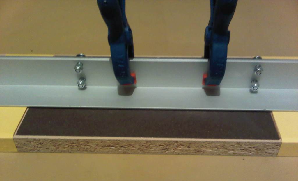

Guten Morgen,
für die Feinheiten beim Nachschleifen der Kiele hab ich mir das hier gebaut:
Chilly
