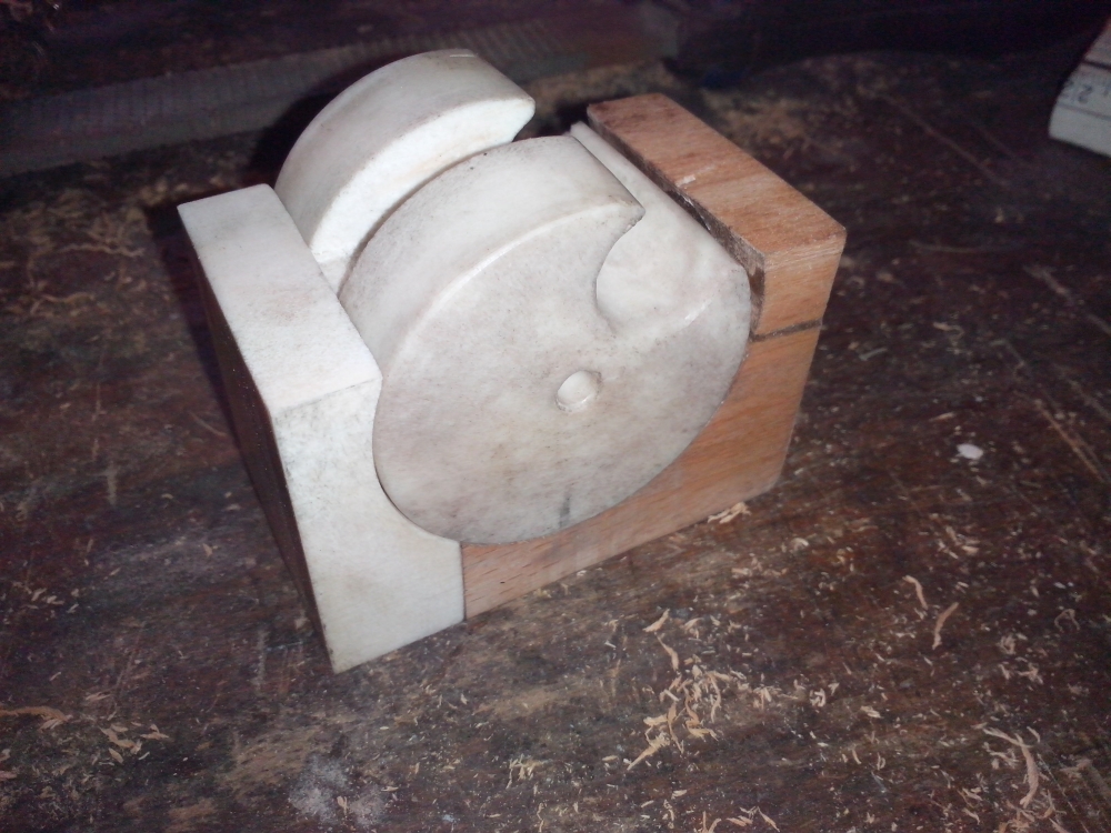

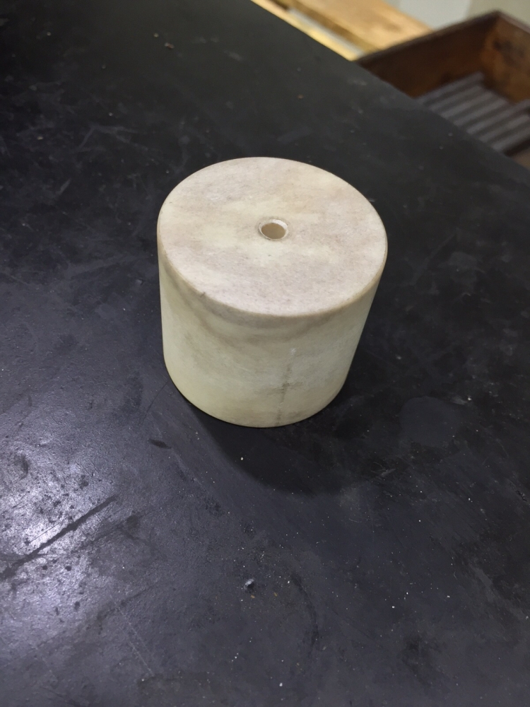

Die Nuss wurde aus einem Stück Elchgeweih ausgefräst. Wie man die Nuss auch ohne teure Maschinen macht, hab ich in einem Früheren Thread gezeigt.
Das interessante war aber, das Stück Elchgeweih war mit 20 Tonnen Druck in der Fräsmaschine eingespannt ohne sich zu verformen oder zu brechen, lediglich ein paar leichte Druckstellen waren zu sehen.
Beim Bau des Nussbrunnens wurde ein Buchenholzquader mit einem dazu passenden Stück Geweih beklebt, das benötigte Loch mit einem Forstnerbohrer gebohrt und das überschüssige Material abgesägt.

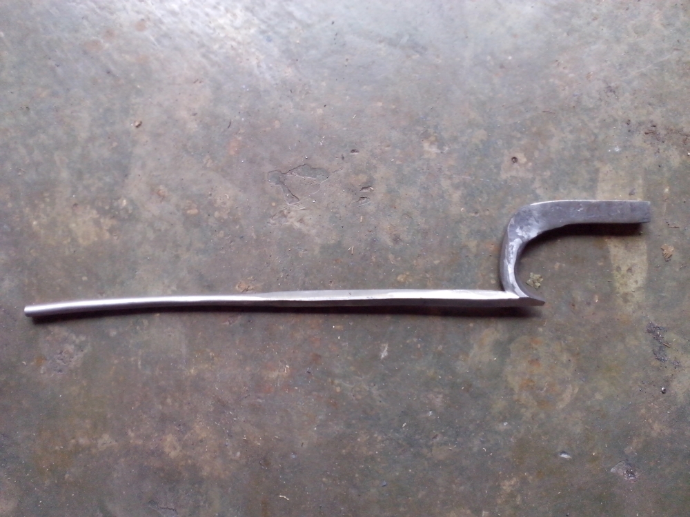

Die Abzugstange
Ausgangsmaterial war ein Stück 20x20 mm Baustahl um genügend Material für das stark überspitze Knie zur Verfügung zu haben. Als erstes hab ich im Bereich der späteren Nussrast ein Stück C45 im Feuer angeschweißt. Damit muss ich nicht die ganze Stange aus dem zähen C45 ausschmieden, kann sie aber trotzdem wo nötig härten.
Danach die Stange 90°abgewinkelt, klingt einfach, ist aber viel Arbeit. Den 90° Winkel hab ich dann über dem Ambosshorn immer mehr überspitzt (ist schwer das in Textform zu erklären).
In einigen Bereichen hab ich sie noch etwas klobig gelassen, um ja noch genügend Material, für das Anpassen im Schloss übrig zu haben.

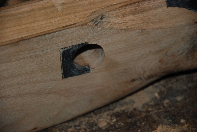

Für die Schlossplatten aus schwarzem Horn hab ich mir eine Schablone aus Papier gemacht, die Umrisse dann auf die Säule bzw. das Horn übertragen und anschließend ausgestemmt und ausgesägt.
Ich hab mich entschieden das Loch für den Nussbrunnen erst auszustechen wenn die Schlossplatten fest in der Säule kleben, ob das historisch auch so gemacht wurde weiß allerdings nicht.

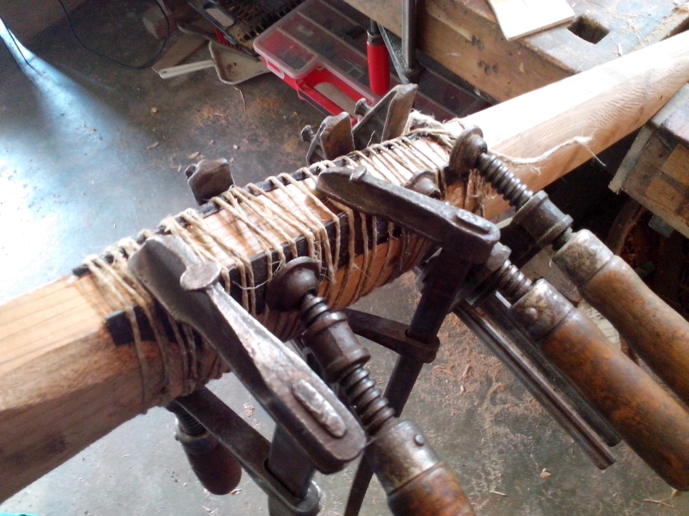

Um die Hornplatten geschmeidig und biegsam zu machen hab ich sie ca. 20 Minuten in kochendes Wasser gelegt. Allerdings sollte man auf die natürliche Biegung des Horns achten, in diese Richtung wird es sich durch das kochen noch stärker verziehen. Ich musste eine Platte nochmal machen da sie sich komplett in die falsche Richtung verzogen hatte :(
Nach dem kochen hab ich gewartet, bis das Wasser auf der Oberfläche verdampft war und dann sofort in die passende Aussparung geklebt und mit Schnur und Schraubzwingen fixiert. Als Kleber hab ich den Hautleim von Titebond verwendet, habe bis jetzt nur gute Erfahrungen damit gemacht!
In dem Bild sieht es so aus als hätte ich beide Platten gleichzeitig geklebt, tatsächlich hab ich sie nacheinander an zwei Tagen geklebt. Das ist um einiges einfacher!

Nach dem Kleben der Schlossplatten hab ich das Loch für die Nuss und den Nussbrunnen ausgebohrt bzw. ausgestemmt. Der Nussbrunnen steht noch etwas über und wird später abgeschliffen.
