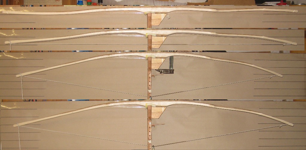

Stand gestern Abend
bin unsicher....
Ich schwäche eigentlich nur den rechten WA um das ganze im Gleichgewicht zu halten. Der linke biegt sich griffnah mit ohne das ich ihn dort bearbeite.
Kann ich den linken Wa im reflexen teil schwächen um ihn zum Griff hin zu entlasten? Ich befürchte das dann der linke Tipp nach unten wandert und ich dann 2 Stunden am rechten rumkratze bis ich sie wieder auf gleicher höhe habe.
Oder biegt sich der linke dann nur weiter durch und der Tipp bleibt halbwegs wo er ist?
Bin gespannt...
Danke

Beiträge: 490
Re: Hasel – mein Einstieg in den Bogenbau.
Beitrag von max2 » 04.08.2016, 14:05
Der Bogen kippt im Auszug auf dem Tillerstock etwas nach links, da musst Du mal die Schnur etwas weiter rechts einhängen, drum wirkt der rechte Arm steifer, aber der kann vor allem aussen schon mehr Biegung vertragen.
Den Reflex links kannst Du etwas mehr begradigen, eher kann aber direkt davor und dahinter noch was weg.
Beiträge: 6273
Beitrag von fatz » 04.08.2016, 14:27
Lass erstmal die Schraubzwinge weg. Sonst kannst du nicht sehen, welcher WA staerker ist. In deiner Hand kippt der Bogen auch, wenn er ungleich ist.

Beitrag von G_Bee1 » 04.08.2016, 15:05
@ dongelong: mein Tipp: abspannen und den Bogen sich mal über Nacht setzen lassen.
Am nächsten Tag dann auf jede Seite jedes Wurfarms einen deutlichen, aber dünnen Bleistiftstrich anzeichnen.
Am besten soll er von der Basis der Fadeouts/größte Wurfarmbreite bis zu den Nocken sich ziehen. Sind die Wurfarme sehr snaky, so mußt Du die LInie parallel verschieben. Wenn Du dann mit einem kurzen Tillerstock die Wurfarme zum BIiegen bringst, kannst Du jeden einzelnen WA kontrollieren indem Du dem Tillerstrich entlang schaust - der Strich lügt nicht!
Selbst wenn Du den Strich schräg gezogen hast zeigt er Dir die stellen an, wo die Krümmung anders ist.
Probiers mal!
G_Bee

Beitrag von Dongelong » 04.08.2016, 22:44
Neues vom krummen Hund
das ist der Stand von heute
ungespannt/
Standhöhe 5cm/
Auszug ca.11,5"/ 25lbs
Auszug ca.11" / 25lbs (ohne Schraubzwinge, Hacken etwas rechts an der Sehne eingehängt)
@ fatz + max2
Wo seht ihr das da was nach links kippt?
Die Positionen wie der Bogen aufliegt und der Hacken an der Sehne hängt hab ich bisher versucht der späteren Realität vorzuempfinden. Das heist: der Bleistiftstrich (er ist am besten auf dem ungespannten obersten Bild zu sehen) ist die Bogenmitte und soll der Druckpunkt sein, den Hacken hänge ich deshalb immer etwas links davon (Nockpunkt) ein. Auf dem Bild ohne Schraubzwing musste ich den Hacken weiter rechts einhängen da sonst tatsächlich alles nach links kippt.
@ G_Bee1
Danke, werd ich ausprobieren.
Jetzt auf den Fotos sehe ich daß außen an beiden Seiten mehr biegen muss. Im Neonlicht meiner Werkstatt dachte ich noch, daß ich weiter vorwärts gekommen wäre.
Ich freue mich auf alle weiteren Hinweise und bin gespannt auf eure Meinung.
Großes Dankeschön an alle Unterstützer
Dongelong
Beiträge: 6273
Beitrag von fatz » 05.08.2016, 07:56
Ich seh gar nicht, dass was kippt. Geht ja mit der Zwinge auch ned. Wo du den Bogen ganz genau auflegst, ist m.E. wurst. Da kann man eine Wissenschaft draus machen, muss man aber nicht. Den Zughaken solltest du allerdings unter dem Auflagepunkt haben. Egal, was ich wegen der Zwinge sagen wollte: Wenn du die WA nicht gleich hast, siehst du es leichter ohne die Zwinge, weil dann der Griff aufkippt. Eine Zwinge wuerd ich nur hernehmen, wenn der Stave sonst umkippt. D.h. wenn er stark reflex und noch nicht auf Stanhoehe ist.
