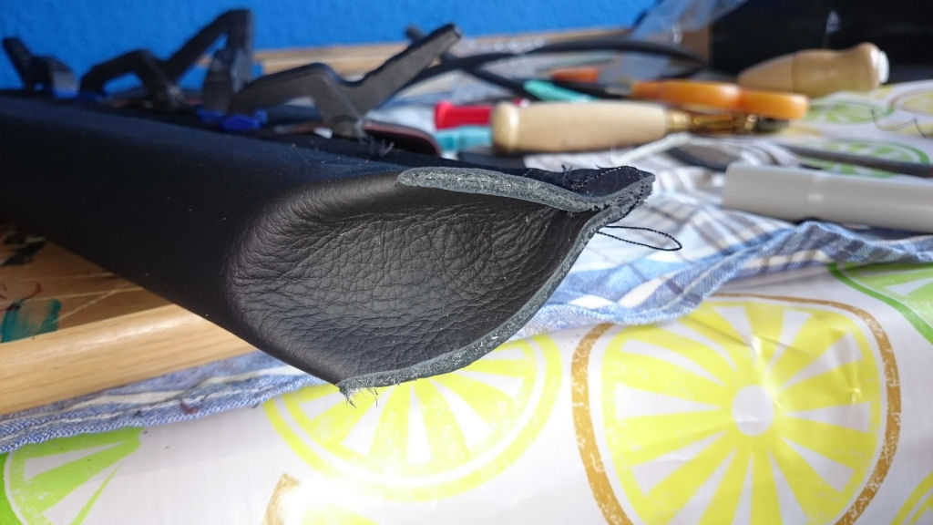

Da bei uns die letzten vier Tage ziemlich bescheidenes Wetter war, hab ich mich mal nach drinnen verzogen und versucht mir nen leichten Köcher fürs 3D zu bauen. Nix besonderes aus Restekram und so.
Nun bin ich an dem Punkt angelangt das ich das ganze Zeug irgendwie zusammen bekommen muß. Da meine Nähkünste doch recht bescheiden sind und ich den häßlichen Rand vom Leder etwas verstecken wollte, hatte ich mir gedacht ich umflechte das mit Lederbändern.
Jetzt meine Frage: Würde das von der Stabilität ausrecihen oder muß man das zusätzlich auch noch vernähen?
Außerdem weiß ich so recht wie ich den Boden so umflechte das zwei Strängen einer wird. Weiß da zufällig jemand ne brauchbare Methode?
Anbei ein paar Bilder zum besseren Verständnis.
MfG LR

Wenn du die Kante "umflechten" willst, muss doch eh eine Reihe Loecher entlang der Kante rein. Damit naehst du doch eh...
Re: Köcher Nähen oder Flechten?
Ja klar also Löcher müssen auf jeden Fall rein.
Ich finde ein umflochtenes Stück vom Leder schöner weil eben die häuslichen Kanten verschwinden. Nun wollte ich eben wissen ob von der Stabilität geflochtenes Leder reicht oder noch eine zusätzliche Naht notwendig ist.

LR,
flechten (Schlingen) reichen da völlig aus.
Aber, wie willst Du das denn um die Gürtelhalterungen rumflechten? 2 Löcher (1 Köcher, 1 Gürtelhalter)?

Ich hatte mir das so gedacht wie im Bild zu sehen. Oben ist ja das Leder nicht zerschnitten. Nun muß ich nur noch irgendwie die 2 Flechtbänder wo sie zusammen stossen zu einem machen bzw. ineinander übergehen lassen.
MfG LR

OK, jetzt ist's klar.
Du kannst den "Faden" stumpf am Loch abschneiden und zur Not mit einem kleinen Tropfen Sekundenkleber fixieren. Wenn Du die Lederteile zusammen geklebt hast (würde ich Dir empfehen) dann kann auch nichts verrutschen (durch Zug....) und die Löscher sind sauber übereinander.

Nein geklebt ist da nix...hab es nur mit ein paar Stichen zusammengeheftet. Kleber hab ich bis jetzt vermieden, weil ich da immer so ne Sauerei mit mach. Bei Epoxy kann man ja wegschleifen, aber bei Leder...naja.
Da gibt es ja speziellen Lederkleber. Muß man den nehmen oder gibt es da Alternativen Bastelkleber usw.?

Sekundenkleber. Gibt's bei ebay guenstig

nim kövulfix oder Patex transparent, müsste beides im Baumarkt zu bekommen sein. Nicht bis an den Rand einstreichen und halt sparsam damit umgehen dann versaut da auch nichts.
VG
Harald
PS: Das Leder beim Verkleben nicht ziehen, alles locker aufeinander legen sonst wird alles schief und krumm!

Danke an euch. Dann werd ich morgen mal ranmachen.
