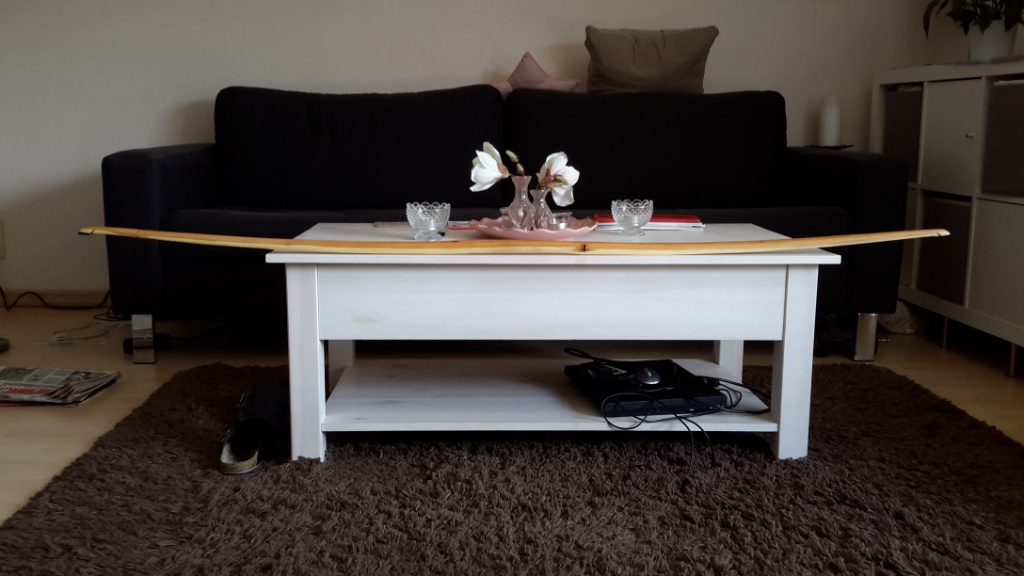

Moin zusammen,
da das Bögli nun schon etwas Zeit und Pfeile auf dem Buckel hat, möchte ich ihn jetzt her zeigen. Der Tiller könnt besser sein, da er sich aber sehr gut schießt, keinen weiteren Set angenommen hat und zu halten schein, lasse ich ihn so.
54 # @ 29"
162 cm NtN
448 g
Finishing 8 Schichten Danish Oil
Vollauszug
Vollauszug
Sehnenlage
Sehnenlage
Abgespannt
Abgespannt
Standhöhe
Standhöhe
Tipp
Tipp
Schöner Totast
Schöner Totast
Noch einer vom Bauch aus
Und der Selbe vom Rücken aus gesehen
Vieleicht gefällt er ja dem Einen oder Anderen.
VG
Sven

Hallo bowjo, nen schönen Bogen haste da gebaut - gefällt mir. Und ich finde den Tiller sehr harmonisch.

Gratuliere, sehr schöner Bogen! :o
Da hab ich doch glatt wieder Hoffnung...
Hab hier selber noch nen Eibe-Stave mit ca. 160cm Länge.
Hatte schon Bedenken, den überhaupt in die Nähe von 28" Auszug zu bekommen. :-\
Jetzt muß nur noch irgendwie der Bogen aus dem Stave raus. ;)
Welche Maße (Breite/Dicke) hast du jeweils an Griff, Wurfarmen und Tips?
Bräuchte da paar grobe Anhaltspunkte.
Würdest du bitte mal nachmessen?
bowjo
Beiträge: 370
Registriert: 27.02.2015, 17:13
Re: Kleine Eibe zum Roven
Beitrag von bowjo »
Moin Eulenspiegel,
mal die Maße. In der Mitte, ausgehend von NtN: B 36,16 mm D 22,51 mm, vor den Tippoverlays oberer Wurfarm: B 14,15 mm D 11,84 mm und unterer Wurfarm: B 15,08 mm D 12,45 mm.
Vielleicht hilft dir das ja weiter bei deinem eigenem Bauprojekt.
Sven
