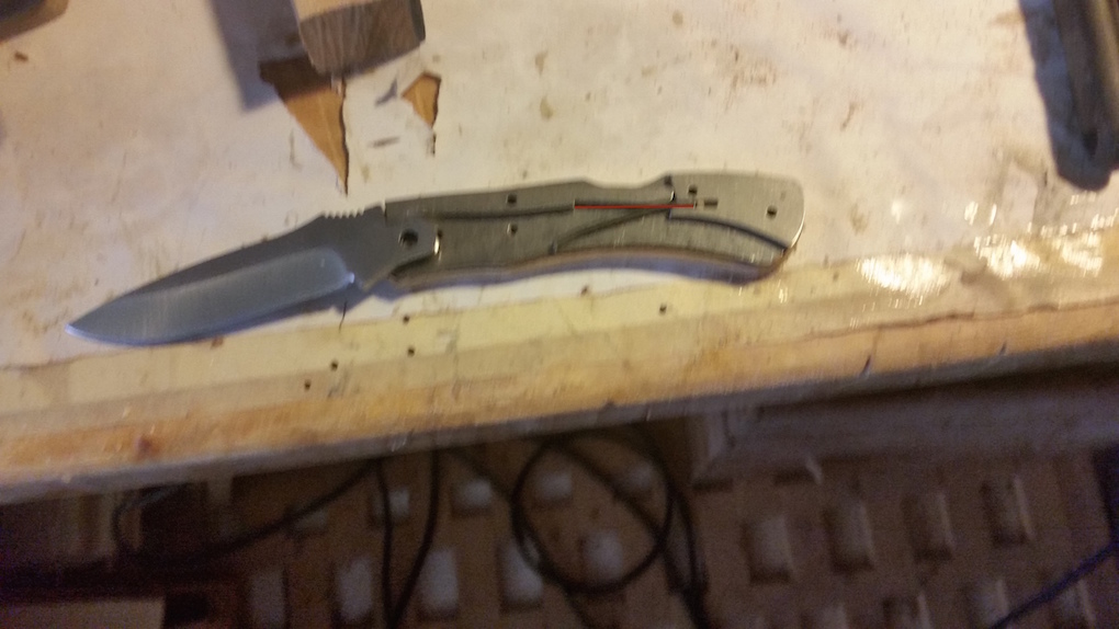

Hallo zusammen..es ist mein erstes Klappmesser: was ich fragen wollte..habe ich die Feder so richtig hingelegt?
Bin Euch Dankbar für Eure Hilfe
https://pl.vc/mtuge
ich denke so sollte es gehen ; was meint Ihr dazu?
https://pl.vc/1aycqu

Wes ich sehe würde ich sagen - nein. Aaaaaaber das Bild ist so unscharf das damit eigentlich nicht viel anzufangen ist.
Ich Versuchs trotzdem
Die Feder muss den Backlock abstützen, das kann sie nicht wenn Du sie so einbaust wie von Dir gezeigt. Ich habe mit der roten Linie versucht anzudeuten wie die Feder eingebaut werden muss.
Stell Dir zudem vor was das Federende macht wenn Du das Messer zuklappst?
Roland

Die Konstruktion kann so nicht funktionieren. Auch wenn Du die Feder so einlegen würdest, wie Roland das andeutet, würde es nicht klappen, weil dann die Wippe keinen Weg mehr nach unten hat, ergo die Klinge nicht freigeben kann.
Der Spacer müsste also größer sein, so dass du die Feder soweit unten ansetzen kannst, dass die Wippe den entsprechenden Weg nach unten machen kann.
Was mir noch auffällt: Kann es sein, dass der Klingenanschlag, bzw. der Hammer Luft hat?
Wenn ja, wird der Lock leider nicht funktionieren. Das muss eine Passung sein.
Jo
Jo

ja Leute ; Super von Euch..wie sieht es nun auf dem letzten Bild aus ? hoffe so klappt es
Re: Klappmesser bauen
So könnte es klappen.
Die Feder liegt dann auf dem breiten Teil, oder?
Sonst könnte dir der Absatz nämlich noch Sorgen machen. Steck mal zusammen und teste.
Ansonsten sieht das Teil schon sehr gut aus.
Jo
