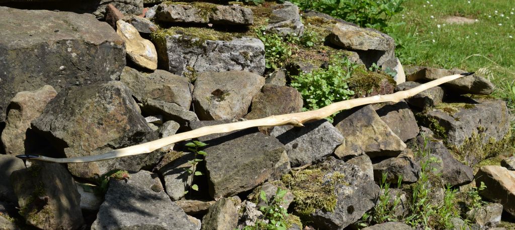

Kleine snaky Goldregenflitsche, 26lbs@23"

Super Bogen
Bin beeindruckt, ich muss mich noch mehr muhe geben und Zeit lassen um so ein Qualität zu erreichen

Wieder so ein Sahnestückchen.
Hast Du da gedämpft, gebogen, geflippt, oder "lag der Bogen so einfach in dem Ast"?

Donnerwetter, Junge!

:) Danke fürs (positive) Feedback Jungs

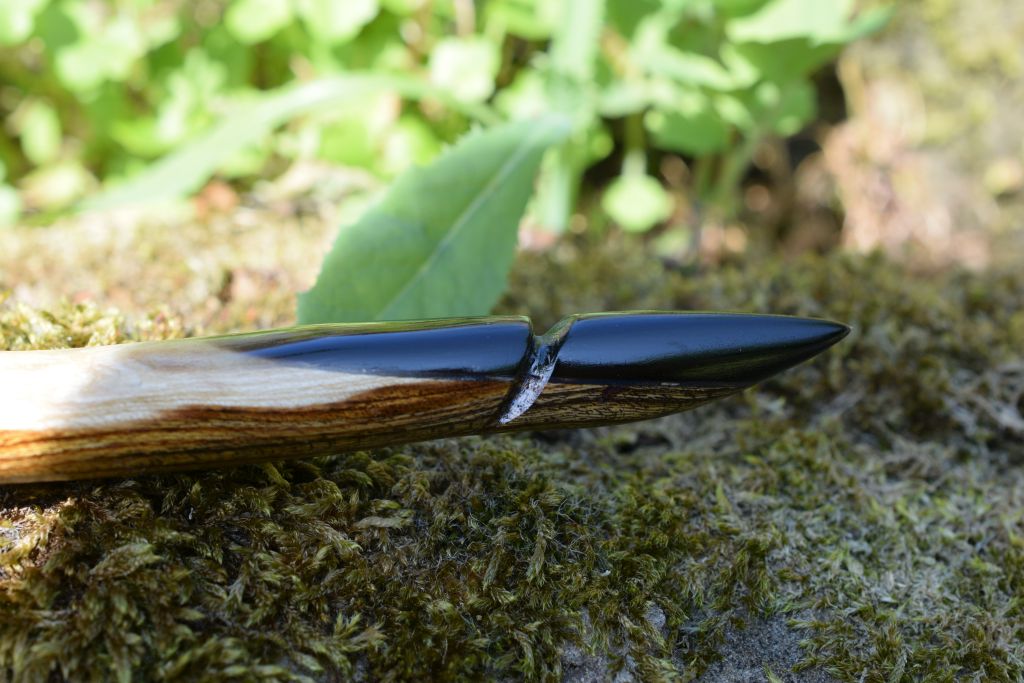

Osboan hat geschrieben:1. an der sehr schönen Hornnocke hast du noch Raspelspuren... :P
2. Trau dem kleinen ruhig mehr Auszug zu. Vielleicht dabei die steifen Stellen an den Ästen noch ein bisschen mehr kommen lassen. Bei steifem Griff und der Länge müssten eigentlich auch 25" drin sein.
Bei Ersterem stimme ich dir zu...es wäre nicht schwer, diese Kleinigkeiten zu beheben. Die Geduld, die ich mittlerweile beim Tillern aufbringe, habe ich beim Finish leider noch nicht ganz (wird aber besser... :) ).
Zum zweiten Punkt: ich könnte ihn sicher auf 25" ziehen, der Tiller gibt das her. Irgendwas hält mich aber davon ab (der Splint..., ich bin vorerst vorsichtig. Ansonsten passts denk ich, aber mit den reflexen Stellen im Bogen is das auch für mich noch nicht immer leicht zu beurteilen
Ilmarinen hat geschrieben:Hast Du da gedämpft, gebogen, geflippt, oder "lag der Bogen so einfach in dem Ast"?
Alles naturbelassen in dieser Hinsicht, nichts gedämpft, gefllippt etc.

Wow, Hut ab. Ich hätte das Stückchen Holz wahrscheinlich verfeuert. Aber du hast da echt was raus geholt.

Sehr schön...wirklich ein Schmuck. Goldregen ist einfach wunderschön, und du hast das Beste drauf gemacht.

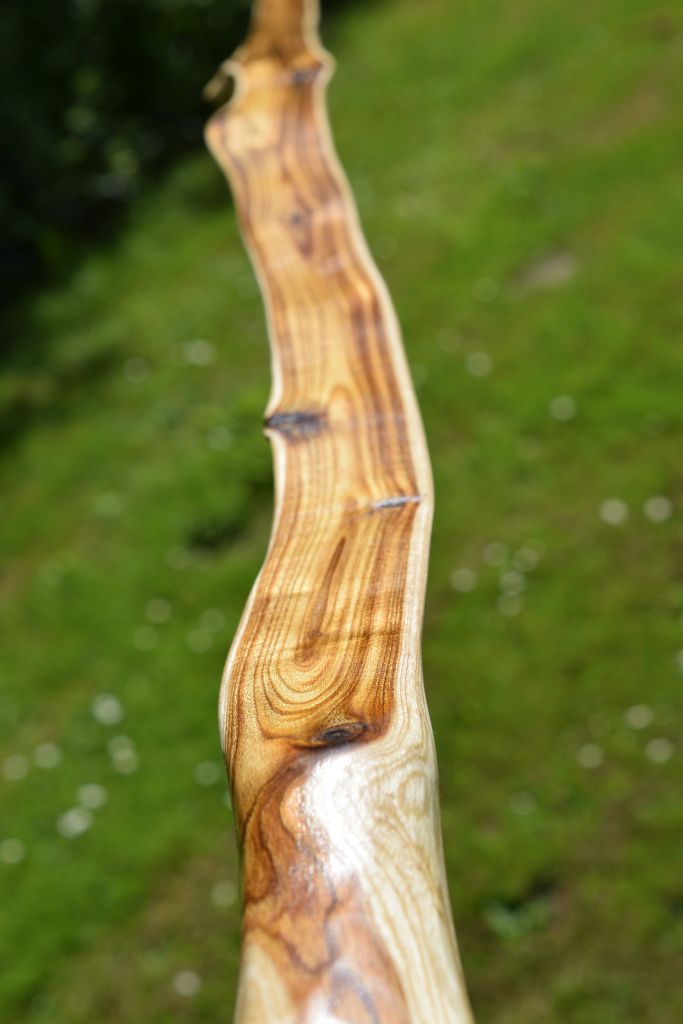

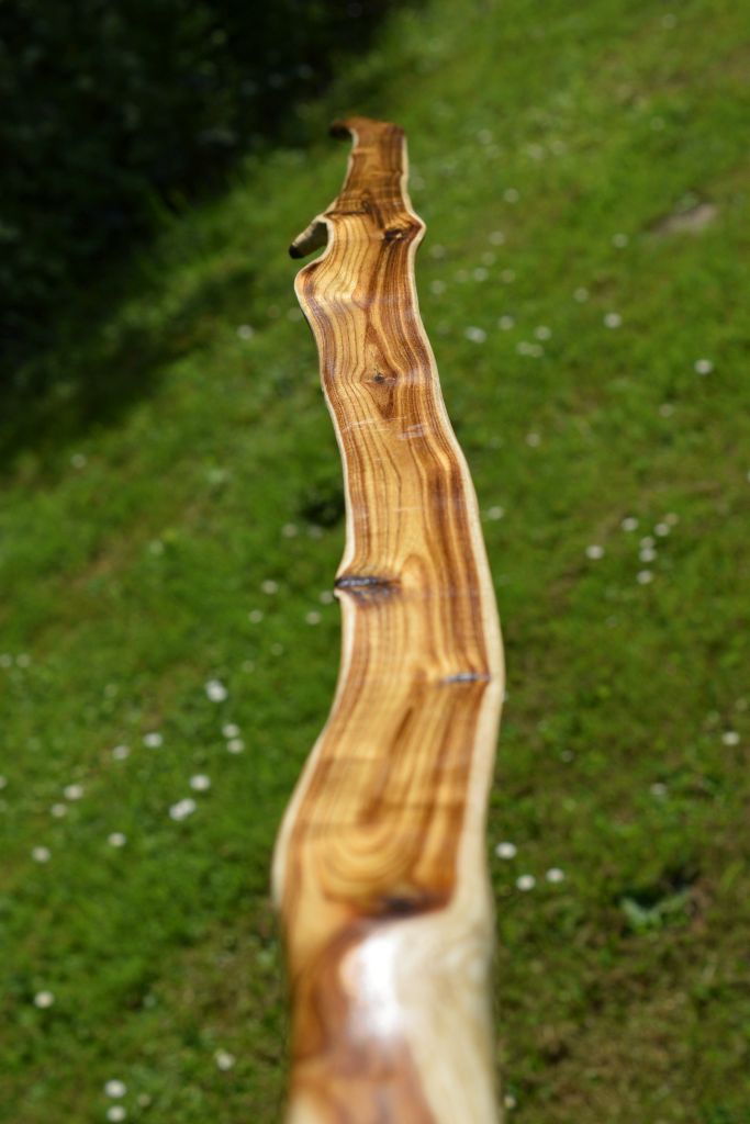

Ich hab jetzt noch mal ca. 200 Pfeile geschossen...und meine Befürchtungen haben sich leider bewahrheitet. An einer Stelle hat der Bröselsplint nachgegeben und ein kleiner Querriss entstand - es gibt kein schlimmeres Geräusch als dieses leise *Knack*
Kurzerhand habe ich noch vier Ringe (drei wollte ich, beim Dritten ist mir das Ziehmesser verrutscht und schon waren es vier. Wirklich hauchdünn die Dinger) abgetragen, in der Hoffnung, dass der Riss noch nicht tief ist. Und das war er nicht :)
Der Splint dort macht auf jeden Fall ein viel zäheren Eindruck und sollte nu halten. Der Bogen hat dabei natürlich noch ein bischen Zuggewicht verloren und der Rücken ist jetzt heller - das hat mir optisch vorher besser gefallen. Der Tiller hat sich dabei nicht verändert und er hat nun weitere 300 Schuss klaglos mitgemacht.
Jetzt darf er auch in den BdM
Neuer, hellerer Rücken

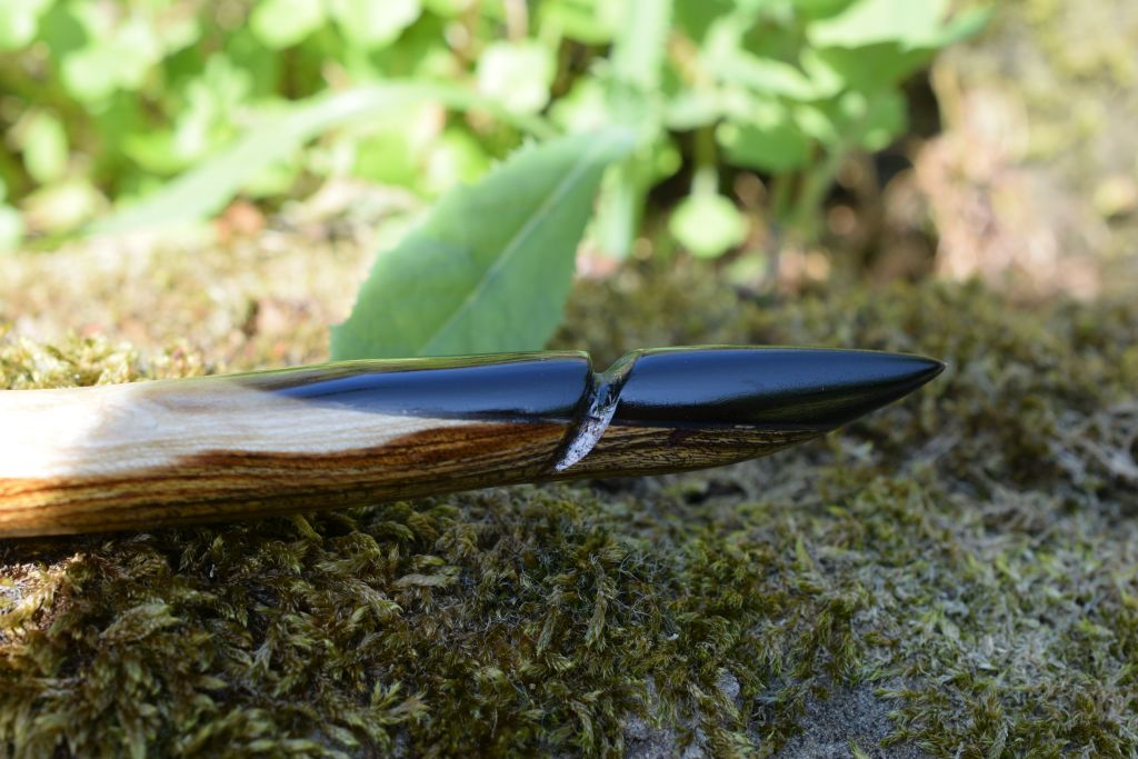

Die Tipps habe ich bei der Gelegenheit auch noch mal nachgeschliffen ;p<br />Da ist jetzt ne kleine Jahresring-treppe vor den Tipps, sollte bei dem Zuggewicht aber überhaupt kein Problem sein
Ansonsten alles wie gehabt
