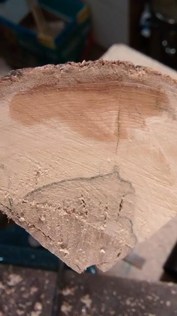

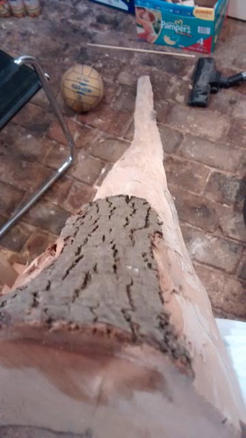

Si hier ein paar Impressionen von dem Ahorn.

Das Ding hat so Wellen auf dem Rücken, weiß jemand, ob das normal ist?
Irgendwie scheint sich da keiner ran zu trauen. :)

Ahorn hat jetzt ja eher ne glatte Rinde und nicht solche deutlichen Jahresringe ...
Natürlich kann man so einen Bogen ohne abnehmen der Jahresringe aus Ahorn bauen, wenn das unter der rinde kein Pilz ist, die Verfärbungen

Das ist wohl Pilz, aber da komme ich dran vorbei.
Also dann werde ich einfach mal loslegen.

die Wellenstruktur in Ahornholz nennt man Riegelwuchs. Bergahorn der gleichmäßigen Riegelwuchs hat ist im Möbelbau beliebt. Ob der die Zug- oder Druckfestigkeit beeinträchtigt weis ich jedoch nicht.
Die Rinde deutet auf Spitzahorn hin.
Wenn sich die Rinde bei trockenem Holz am Stück und sehr leicht abziehen lässt, dann deutet das auf Fäulnis hin. Der innere Bereich deines Ahorns scheint so oder so verrottet zu sein. Wenn sich der Pilz auch in den äußeren Jahrringen ausgebreitet hat, dann lass es bleiben.
Sollte es sich um frisch gefälltes Holz handeln, dann ist es zu dieser Jahreszeit normal, wenn sich die Rinde leicht ablösen lässt.

...außerdem scheinen mir die Ringe sehr dünn?
Ideal wären 5 - 6 mm Ringdicke. Deutlich drunter wird's bei Ahorn kritisch....
Wenn, dann Leinen- oder Rohhaut-Backing drauf machen!
