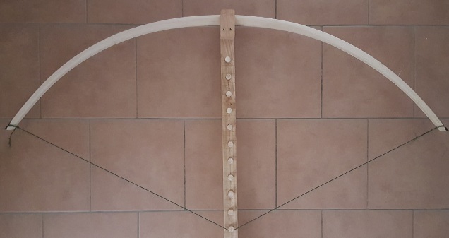

Hallo ich baue momentan meinen ersten Bogen aus Manau. Da Ich schon viel gelesen habe und auch viele Videos gesehen habe wollte ich nach eurer Meinung des Tiller meines Bogen fragen.

Hallo Aron,
sieht nicht schlecht aus....aber ohne Angabe von Daten kann man nicht viel sagen. Die WA Enden scheinen mir noch etwas zu kräftig.

Ok. Also ist ein 1,6m Bogen.
Im Moment schätze ich ihm auf 40 Pfund was noch etwas weniger werden darf.
Welche Daten werden dafür benötigt?

Hi, ist der Bogen schon beim Maximalen Auszug ? Der linke WA, ist neben der Tip ein kleines bisschen steif.Wenn du der rechte WA, als obere WA benützt, dann kannst du den Bogen schon so lassen..der untere WA, kann immer etwa steifer sein. Sehr guter Tiller für deinen ersten Bogen.

Zu der Dicke der Enden kann ich heute nachmittag erst was schreiben. Ungefähr sind es 25er breite und 15er dicke. Wenn es genau sein soll heute mittag dann.
Danke für das Kompliment.
Nein der rechte ist der Untere Wurfarm.

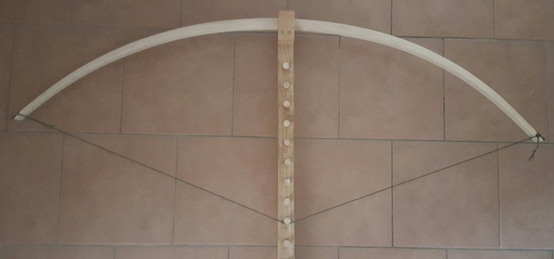

Wie ich es schon schrieb, ist der Wurfarm 25 breit und 15 dick. Das ist noch nicht der Maximal Auszug. Könnte ihn, wenn ihr möchtet einmal auf maximal Auszug 30-31" spannen. Das ist der Auszug den ich brauche.
Re: Erster Bogen, Tiller Rat
Für den vollen Auszug müsste ich noch 2 Stifte weiter...
Diesmal ist links der Untere W, sprich an der Seite mit dem Bogenbauerknoten.

Manau wird besser mit Recurves gebaut.
Nee, das ist so nicht korrekt ausgedrückt!
Manau entwickelt mit Recurves die besseren Leistungswerte.
Aber wenn ich einen LB-Typ aus Manau will, sind Recurves absolut schädlich
Der Tiller ist gut, schließ ihn ab, möglichst ohne noch allzu viel Zuggewicht zu verlieren.
Mananu ist nicht so empfindlich wie Echtholz, zieh ihn einfach schrittweise bis zum vollen Auszug, und schau dann noch mal kurz, ob er noch Korrekturen braucht. Falls ja, nur noch mit Sandpapier schleifen, schon 1/10 mm genügen in diesem Stadium zum Korrigieren!
Dann vorläufiges Finish drauf und erst mal einschießen. Nach 200 - 300 Schuss noch mal nachkontrollieren/-korrigieren, dann endbehandeln.
Ok dann werde ich das mal so machen. Die tage kommen auch Pfeile an. Selbst gebaute kommen auch irgend wann aber erst mal möchte meine Frau auch einen Bogen von mir :-)
