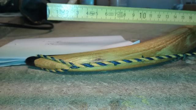

Hi, wenn ich richtig verstanden habe, rutscht die Sehne nach links oder rechts? falls ja, könntest du entweder die Sehne ein kleines bisschen kürzer machen, damit der Bogen wenn gespannt ist, die distanz zwischen den Griff und Sehne länger ist..dadürch wird die Sehne kaum die Bauchseite anfassen, und dann rutscht sie nicht mehr, und die zweite Sache wäre so was..sorry für mein Deutsch...immer noch Probleme mit diesen Technischen Namen. Ich werde ein Bild hochladen.
Akila
Beiträge: 151
Registriert: 11.12.2014, 19:45
Re: Erster Osage Bogen
Beitrag von Akila »
Hi, ich habe noch mal geschaut..die Variante die auf dem Bild ist, geht wahrscheinlich nicht, weil du da, zu wenig breite an der Tips hast. Ich schicke dir noch 2 Bilder. Da habe ich diese Ecke bemerkt, wo die Sehne nicht so ok liegt. Du könntest diese kleine Ecke weg machen, und dann auch die Sehne ein bisschen kürzer machen..ein paar mal umdrehen, bis sie kürzer wird, und es sollte funktionieren. Die Sehne mit dem Problem das du da hast, sollte wie gesagt, die Bauch Seite, kaum anfassen. Eine andere Lösung wären dann diese Sachen was die Asiatische Bögen haben, aber das wäre schon zu viel..es würde total komisch aussehen.

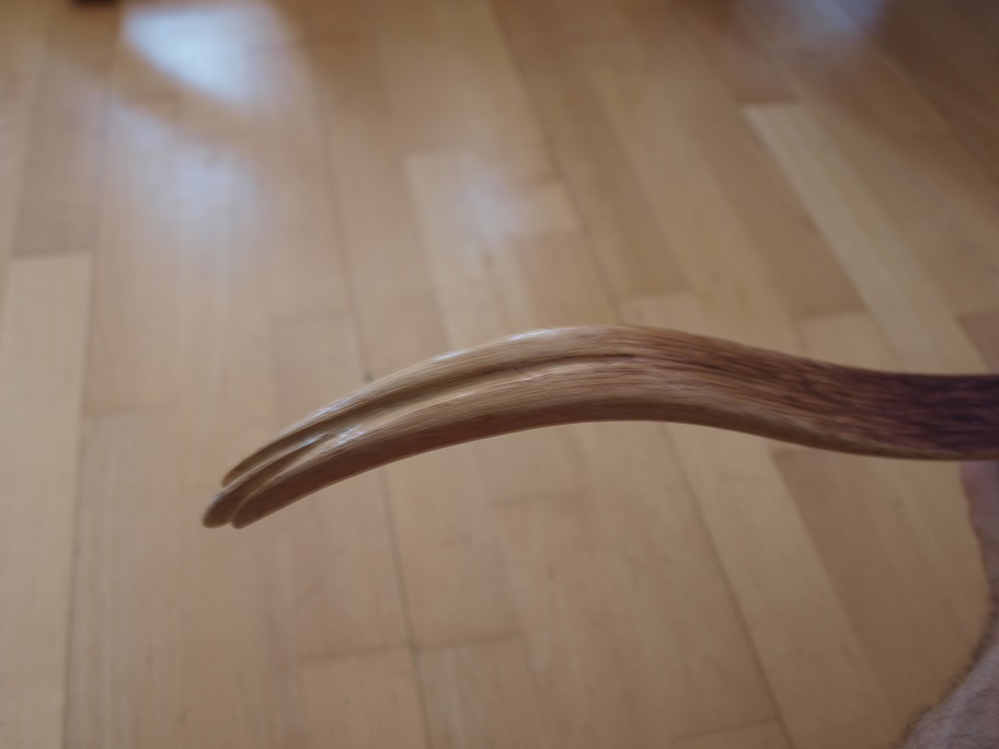

Da wo dieser kleine rote Kreis ist, sollte die Sehne kaum die Bauch Seite anfassen.
Da ist die Ecke..da kannst du noch holz entfernen.

Akila sieht das genau richtig, diese kleine Erhöhung an deinem OWA-Tip bildet einen Kipp-Punkt. Jeder Bogen hat minimale Abweichungen nach links oder rechts, er flattert ein wenig, kann sowohl dem Holz, der Standhöhe,dem Ablass, der Bogengeometrie geschuldet sein. Egal. Wenn die Sehne in ihre Nullposition (Standhöhe) nach Abschuss des Pfeiles zurückkehrt, ist immer noch etwas Restenergie im Bogen, die die WAs weiter nach vorne wandern lassen will. Bei geraden oder deflexen Bögen (im abgespannten Zustand) ist das irrelevant. Die Sehne kann aber bei reflexen Bögen am Bogen vorbeiwandern und ihn schlimmstenfalls umklappen lassen (Standhöhe verkehrtherum). Bei breiten Bögen mit flachem Bauch findet die Sehne nie einen Weg am WA vorbei, bei sehr schmalen jedoch schon. Dann kommt noch der Faktor Dehnung ins Spiel: Kunstfasersehnen (Dacron B50 u.ä.) haben immer ein bißchen Restelastizität und werden von der Restenergie soweit gedehnt, das der WA sie auf die Rückenseite ziehen kann. Der Restimpuls halt, der wir kleiner,je schwerer die Pfeile werden.
Meine Gedanken dazu wären:
- 1. Akilas Idee zu folgen, Holz abnehmen, wie's angezeichnet ist
- 2. Ein steiferes Sehnenmaterial (FF oder Leinen) zu verwenden
- 3. das obere Sehnenöhrchen etwas länger zu machen
- 4. schwerere Pfeile verwenden, das lässt den Bogen mehr Energie transferieren
Nur meine Gedanken dazu,

versuchs erst mal damit, dass Du das Sehnenöhrchen etwas länger machst, ich vermute, dass 1-1,5 cm mehr schon ausreichen.

Hallo der Bogen wiegt 750 Gramm.
@Akila:
Deine Tipps haben funktioniert. Habe heute morgen die Ecke weggemacht und eine kleine Kerbe gefeilt.
Jetzt liegt die Sehne nach jedem Schuss in der Kerbe, damit hat sich das Problem hoffentlich erledigt.
