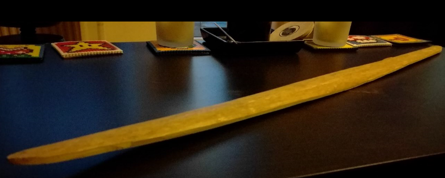

Hab jetzt den Bogen bis hierhin vorbereitet. Ist 75cm lang.
Nun habe ich das Problem, dass ich nicht einschätzen kann, wann er sich genug biegt. Meine Bögen bisher sind mir leider bei Rund 20# rausgekommen, weil ich da so vorsichtig war. Ein Tip auf den Boden, den anderen in die Hand und dann in der Mitte drücken: Ich komm so 2-3cm weit, dann kommt das Gefühl, er würde bald brechen. Tipps? Eine 20# Armbrust wäre ja ziemlich lachhaft.

Atreyu hat geschrieben:Hab jetzt den Bogen bis hierhin vorbereitet. Ist 75cm lang.
hat da nicht einer was von lang geschrieben??? <wo bitte ist der koepschuettel smilie?>

Bei 35cm Auszug
Bitte konstruktivere Beiträge, wenn du dich schon dazu entscheidest mir zu schreiben :) Wenn er zu kurz ist bitte begründen, damit ich verstehe, was das Problem ist und es mir auch was bringt für mein Projekt. Ich suche ja Rat, darum schreibe ich hier.

Dann lies nochmal was ich dir oben zum Thema Set geschrieben hab. Nun kommst du mit einer normalen Auslegung
Bogenlaenge = 2x Auszug und moserst mich an, nur weil ich das anmerke. Das haut mit einem Bogen hin, der nur mal
4 oder 5 Sekunden im Vollauszug ist. Mit einer Armbrust wirst du da nicht oft schiessen....

Ich mosere nicht. Verzeih, wenn es so ankommt. Ich bin nur wissbegierig und hab initial deine Aussage nicht gänzlich verstanden. Was schlägst du vor? Kürzerer Auszug? 30cm? 25cm? Bisher ist am Schaft ja nichts gemacht.

Kurzer Auszug ist halt energetisch sch..lecht. Aber jetzt isser schon kurz.

Ich habe schon darüber nachgedacht, dachte aber das Verhältnis Länge/Auszug sei gut so. Wie lang sollte der Bogen denn sein, damit er wirklich lang ist? Ich habe noch einen zweiten Stave, den ich für einen neuen Versuch verwenden könnte.
Diesen würde ich dennoch gerne zu ende bauen. Wenn er viel Set annimmt, dann ist das wohl so. Ich werde darauf achten, die Armbrust nicht länger als 5 Sekunden im Vollauszug zu lassen. Hat noch jemand Tipps zu meiner letzten Frage?

Was meinst du mit "genug biegt" ? ??? ??? ???
Wenn er bei deinem angedachten Maximalauszug das angestebte Zuggwicht hat und der Tiller OK ist, isser fertig. Das ist nicht anders als wenn du einen normalen Bogen baust.

Meine bisherigen Bögen sind nur bei 20# rausgekommen, weil ich Schwierigkeiten habe einzuschätzen, wann sich der Bogen gut biegt resp. wann er zu brechen droht.
Im jetzigen Zustand ist der Bogen so hart, dass ich Angst hätte stärkeren Druck darauf auszuüben. Aber mir fehlt die Erfahrung. Wie merke ich wie weit ich ausziehen kann?
Edit: Nach etwas Nachdenken bin ich vermutlich schon drauf gekommen. Bogen einspannen, mit einer Waage ausziehen bis das maximale Zuggewicht erreicht ist. Wenn die gewünschte Auszugslänge noch nicht erreicht ist etwas Holz abtragen und wiederholen, bis die gewünschte Auszugslänge erreicht wurde.
Die Frage ist, wie viel Pfund Haselnuss in diesem Szenario hergibt. 50#?
