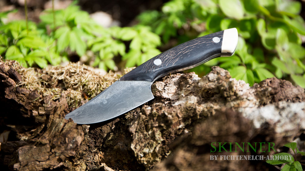

Ich hab auch mal wieder was gebastelt. Ein Häutemesser für nen Bogenjäger. Gebaut nach Auftrag mit "Beutematerial" des Jägers.
Ich hatte also zwei Gnu-Hörner und etwas Warzenschweinelfenbein zur Verfügung. Die Spitzen der Hörner gehen zu Blacky..aber aus dem Rest ist der Griff entstanden. Die Klinge hat ein befeundeter Schmied für mich gemacht und die besteht aus mehrfach gefalteten NCV1 und NC6 Stahl (polnische Bezeichnung).
Ich hab das Messer bewusst etwas "grob" gelassen weil die Streifen ein Horn einfach nicht wegzubekommen waren ohne die Griffschalen 1 mm dick zu machen. Aber ich denke so hat das Messerchen eine "rustikale" Gesamtoptik. Der Schliff ist im 28 Grad winkel gemacht und ich hab das Messerchen danach nochmal am Abziehleder bearbeitet. Es ist also scharf

Gefällt mir viel besser als das, was du zuletzt vorgestellt hast!

Die Streifen in Horn gehören dazu, das Spiel mit den Oberflächen gefällt mir auch. Gibts da auch eine Scheide dazu?

Neee....leider nicht. In Lederarbeiten bin ich die totale Null.
Die wird sich der zukünftige Besitzer wohl woanders holen müssen.
Dafür fehlt mir einfach das Material, das Werkzeug und das nötige handwerkliche können. :-/

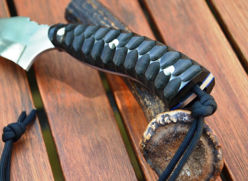

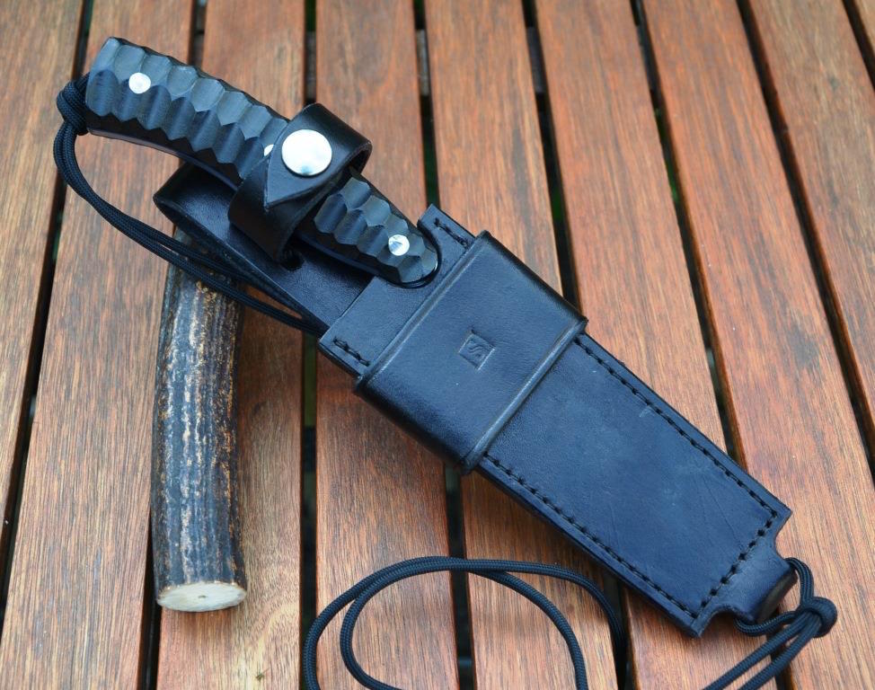

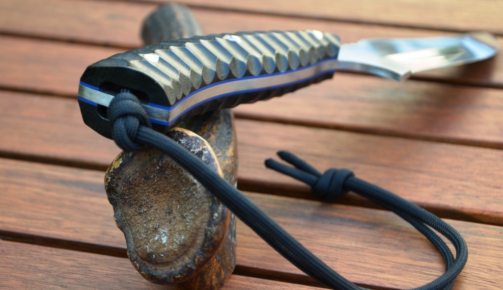

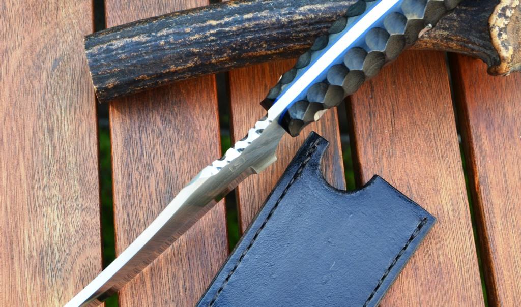

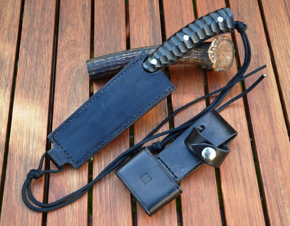

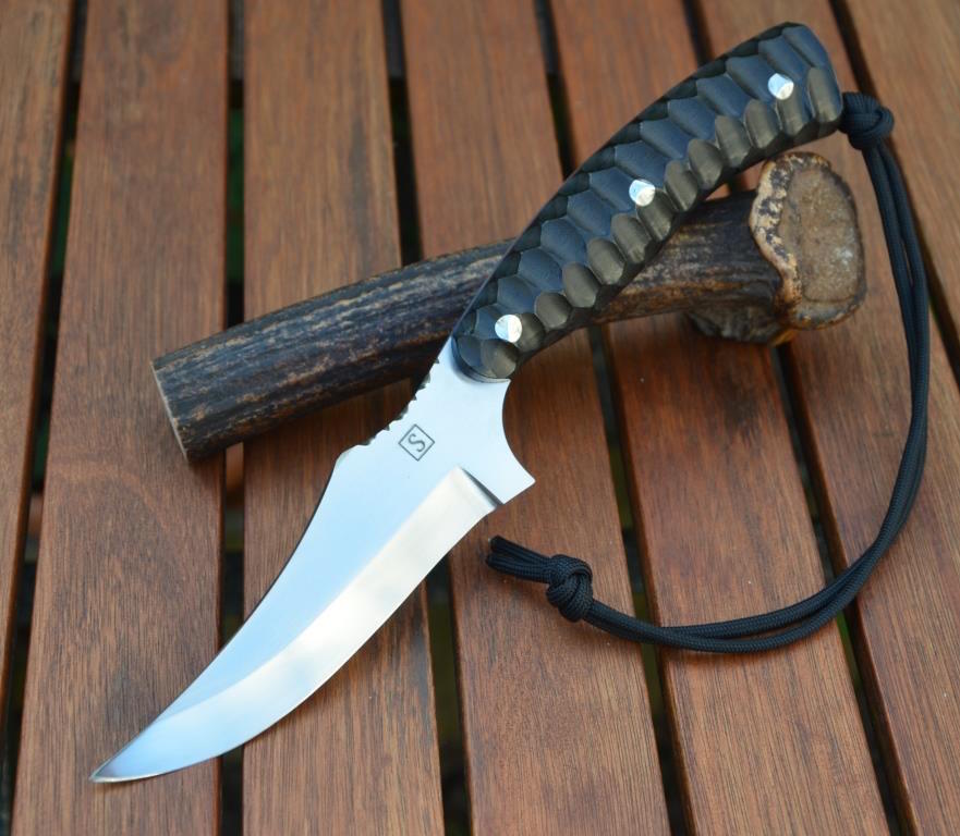

Hallo Messermacher,

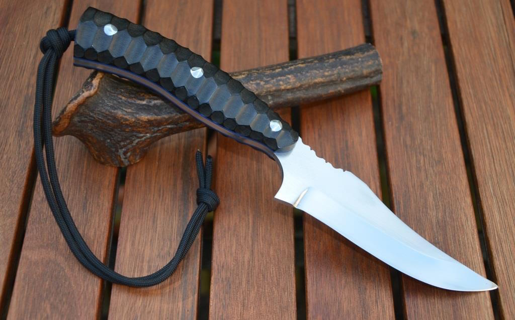

Ich bin beruflich ziemlich eingespannt deswegen bin ich derzeit etwas still hier im Forum und das Messermachen kommt auch etwas zu kurz.
Nicht desto trotz, hier ist mein neustes Messer ein, wie würde Gary Chalmers sagen: Skinner.
Nun das Messer ist nicht ganz auf meinem Mist gewachsen. Letztes Jahr im August sas ich mit einem Kollegen in einer Bar in New Jersey, selbiger Kollege übrigens an den vor 7 Jahren mein erstes Messer auserhalb der Familie ging. Er kam mit eine Skizze: “Kannst Du mir sowas machen?” Wir haben noch ein wenig rumgezeichnet und die Größe festgelegt dann hab ichs gemacht. Somit ist der Grundentwurf nicht von mir, die Details und die Ausführung schon. Ach ja der Kollege ist Jäger.
Die Klinge hat einen Hohlschliff, versenkte Bohrung für den Griffriemen und eine zweiteilige Scheide.
Hier die Daten:
Stahl: Crucible CPM 35VN gehärtet auf ca. 60 HRC
Griff: Doppelt schwarzes Mircata, blaues Fiber und Edelstahlnieten
Klingendicke: 4,5 mm
Gesamtlänge: 250mm
Klingenlänge: 120 mm davon 110 scharf
Gewicht: 212 g/346g
Ich hoffe es gefällt? Danke fürs schauen.

Oh und wie das gefällt! Danke fürs Zeigen!

Re: Messer, die 7. (ab 9. Juli 2014)
Klasse geworden!
Besonders, wie du die Flintoptik in die Klinge reingezogen hast, finde ich spitze. Die Lederscheide ist gewohnt ordentlich. Die Stahlwahl ist abenfalls dem Zweck entsprechend, wie von dir gewohnt.
Und auch ein schönes Finish am Griff! Saubere Leistung!!
Hui, das haut aber aufs Auge.
Kann mich da nur anschließen, originell und konsequent.
Die Scheide gefällt mir originalitätshalber auch wieder sehr.
Ich wage den Hinweis auf eine Winzigkeit - der Knoten im durch den Griff gefädelten Riemen würde das ganze mit ordentlich parallel gehaltenen Strängen noch unanfechtbarer machen.
Hallo Jetsam,
Erst mal Danke, ich kann den Knoten nicht mehr ändern, das Teil ist in der Post nach SC.
