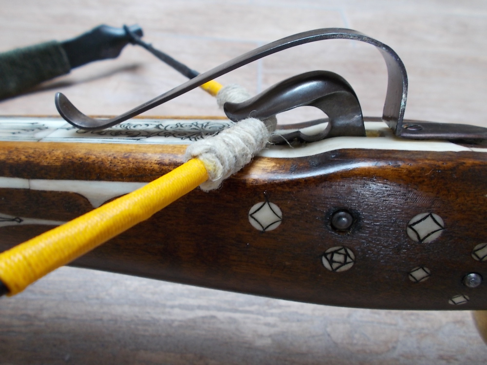

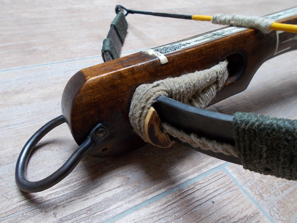

nach all den Anregungen habe ich meinen inneren Schweinhund überwunden und habe meine Optionen überprüft.
Siehe da, meine andere Mittelalterarmbrust hat die gleich Sehnenlänge wie die Obige, und ist aus Kunstoff.
Ich machte ihr im Schlossbereich eine verstärkte Mittenwicklung, so dass sie immer noch leicht ist, aber im Schloss gehalten werden kann.
Sie wiegt 15 g.
Also die gewachste dicke Hanfsehne runter und diese drauf.
Nun wog ich die Hanfsehne: 80 g !
Die mitgelieferte Sehne wiegt 50 g
Kein Wunder, dass keine Leistung "hinten" rauskam.
Wenn die Hälfte des Mehrgewichts ((80 - 15 = 65 g) / 2) zum Bolzen dazugerechnet werden können, sieht die Energiebilanz plötzlich ganz anders aus.
Am Wochenende werde ich hoffentlich Zeit haben, Messungen mit der leichten Sehne zu machen.
Ich bin schon mal gespannt.
hier die Ergebnisse meines Sehnenwechsels (15 g Kunstoffsehne):
Bolzen mit 44,5 g:
Messung Nr. 1: 33,6 m/s = 25,12 Joule
Messung Nr. 2: 33,8 m/s = 25,42 Joule
Bolzen mit 47,5 g:
Messung Nr. 1: 32,7 m/s = 25,39 Joule
Messung Nr. 2: 32,3 m/s = 24,78 Joule
Bolzen mit 26 g:
Messung Nr. 1: 40,8 m/s = 21,64 Joule
Messung Nr. 2: 40,7 m/s = 21,53 Joule
Mehrenergie:
Mit der 80 g schweren Sehne waren es 18,1 Joule, mit der Leichten waren es bis zu 25,42 Joule, das macht eine Steigerung von 40,3 %
Nach meiner Rechnung kann man damit 29 % des Sehnengewichts dazurechnen.

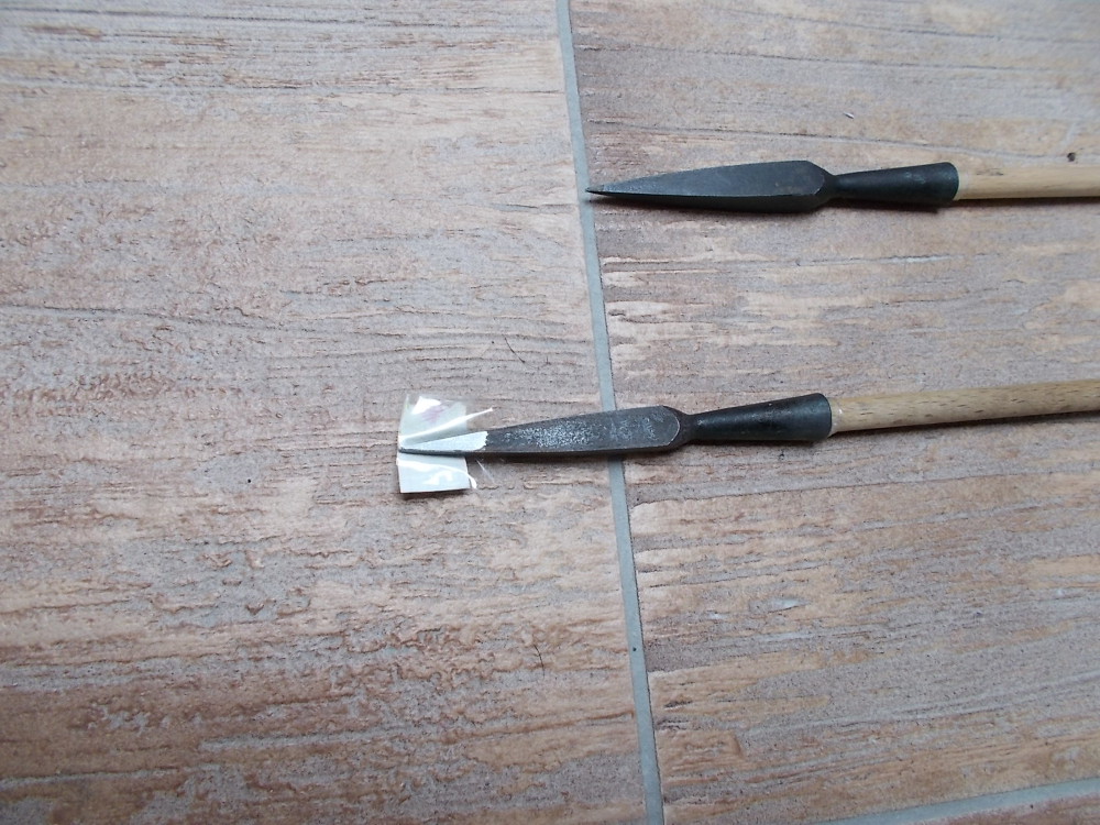

Wie messe ich mit einem Chrony !
Interessanterweise lassen sich damit völlig problemlos Gewehrkugeln mit 1000 m/s messen, aber Pfeilgeschwindigkeiten waren bei mir früher ein Problem:
Wenn ich nicht aufpasste, bekam ich abnorm hohe „Fantasiewerte“ heraus.
Zuerst freute ich mich: Wow, meine Armbrust hat 200 Joule, aber in der nächsten Messung waren es nur noch 18 Joule.
Was war schief gelaufen ?
Da ein Chrony nur über 2 Photozellen mißt, muss natürlich immer die gleiche Stelle des Messobjekts die Zeitmessung starten und wieder anhalten.
Bei langen schlanken spitzen „Versuchsobjekten“ die etwas schief beschleunigt werden, kann folgendes Phänomen bei einem Chrony auftreten:
Es startet nicht die Spitze die Messung, sondern z.B. das Ende (die Federn). Beendet wird die Messung aber von der Spitze !
Je nach Abstand der Sensoren und Abstand Federn-Spitze ist bis zur Lichtgeschwindigkeit drin (wird natürlich nur als Fehler angezeigt) !
Abhilfe schafft folgender Trick: Die Spitze wird derart verbreitet, dass Diese auf jeden Fall die Messung startet (und natürlich auch beendet).
Die Verbreiterung erfolgt bei mir mit einem Klebestreifen (siehe Bild).
