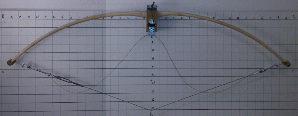

Hartriegel

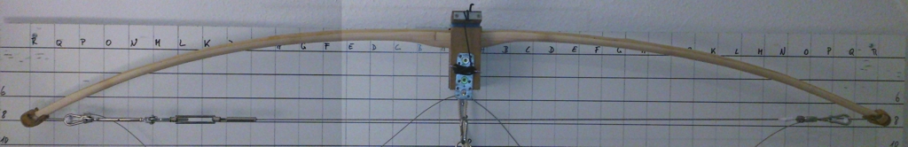

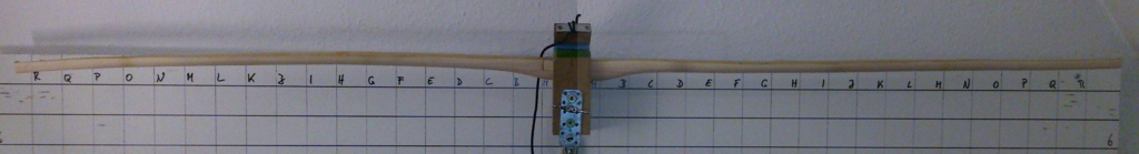

Guten Abend Allerseits, hier geht es mit dem Hartriegel weiter. Mittlerweile ist der fast fertig getillert - das war nicht ganz einfach, da sich ein WA etwas reflex verzogen hat und der andere etwas deflex (sowas mag ich gar nicht, aber damit muss man auch umgehen können - insofern iss das Stück Holz ne gute Übung).
Die Sehnenlage habe ich jetzt auch unter Kontrolle - geht mittig durch den Griff.
Die Biegungen haben sich bis jetzt noch nicht verändert.
Und hier noch ein paar Fotos:
So sieht er abgespannt aus
die aktuelle Standhöhe
aktueller Tiller bei 24"
Und hier noch die Rückenansicht - sehr gerade gegenüber dem Ausgangszustand

Das ist ja echt interessant, dass das Biegen des trockenen Hartriegels so gut geklappt hat.
Danke fürs zeigen.

Aber gerne :) - es ist aber noch nicht klar, ob die Biegungen tatsächlich Bestand haben werden. Ich werde auf alle Fälle weiter berichten und bin zuversichtlich, dass ein netter und kräftiger (ca. 65#@28") Bogen rauskommt.

Interessante Tillersehne! :D

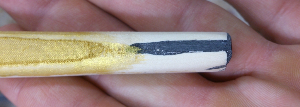

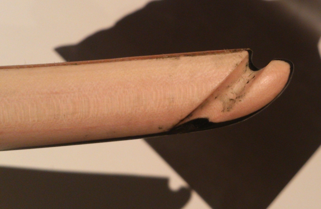

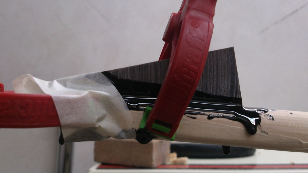

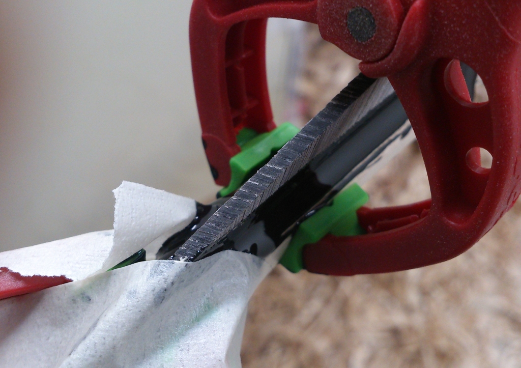

Ich hab mal nach langer Überlegung, was ich denn als Nockverstärkung einbaue, entschieden, dass es Horn sein muss.
Also hab ich einen Längsschnitt gemacht und Pfeilnock-Verstärkungshorn eingebaut. Aber etwas anders als üblich eingebaut - seht selbst.
Nicht einfach längs eingeschnitten, sondern schräg von Bauch zu Rücken und mit schwarz pigmentiertem Epoxyd eingeklebt und vorher die Oberkante des Hornteiles gerundet
Das Foto nur, weils so super scharf geworden iss (mit der Smartphone-Knipse) und mir echt gefällt :-))

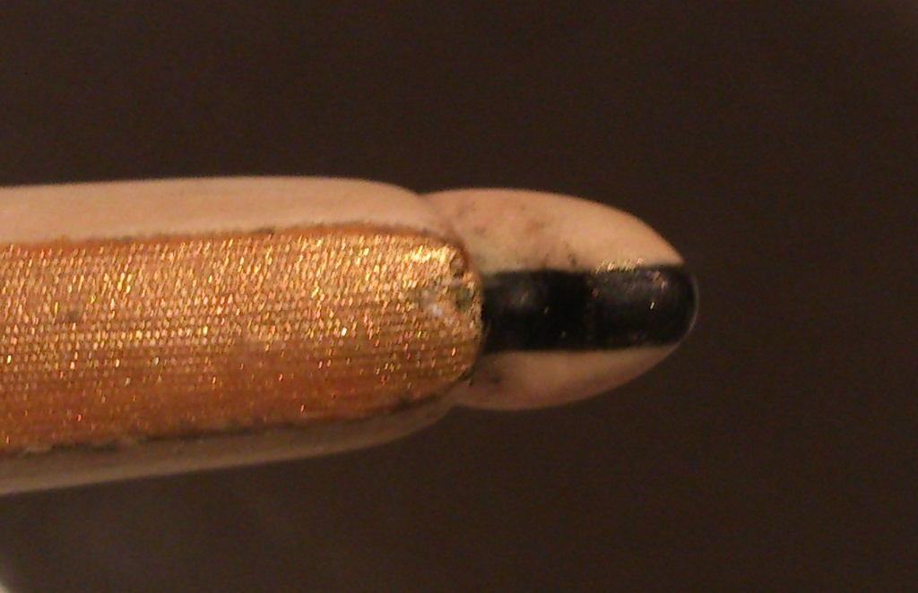

So superbescheiden sieht das jetzt aus und gefällt mir überhaupt nicht - und deswegen wird das mit Seide kaschiert werden
Das Seidenbacking hab ich mit Ponal Blau und Goldpigmenten eingepinselt.

Michael,
das ist doch eine gute Idee. War der Schnitt nicht sauber dass da Epoxy noch "übrig" ist?
VG
Harald
Beiträge: 6464
Hat gedankt: 210 Mal
Hat Dank erhalten: 303 Mal
Re: Saplingbow 8, Neumi
Hallo Harald, der Schnitt war sehr bescheiden - bei Längsschnitten habe ich immer Schwierigkeiten - da fehlt schlicht und einfach Übung.

Hier noch Fotos der Nocken.
eine kleine Schlumpfmütze *LOL*
und die Unterseite mit dem schief eingeklebten Horn :-X
Der Bogen hat im Moment 71#@28" und ist immer noch so gerade wie nach der letzten Biegung ;D
Beiträge: 3964
Hat gedankt: 4 Mal
Hat Dank erhalten: 22 Mal
Schick schick wo hast die Idee für die Nocken her ???
Lg Tom Tom
Beiträge: 6464
Naja, iss ja net alles irgendwo abgekupfert, obwohl es sicher schon tausendfach so gemacht wurde. Aber ganz im Ernst: Was bei nem Pfeil, der mit 150# abgeschossen wird funktioniert, funktioniert auch bei nem Bogen - da iss die Idee hergekommen. Wichtig war mir aber, dass das Horn schräg eingeklebt ist. Am Ende iss unheimlich viel Druck und mir hats schon lange Overlays Richtung Bogenmitte abgehebelt. Deswegen dachte ich mir, dass ich durch das schräge einkleben den Druck besser verteile ohne dass es das Horn nach Oben rausdrückt. Iss echt blöd zu erklären ???

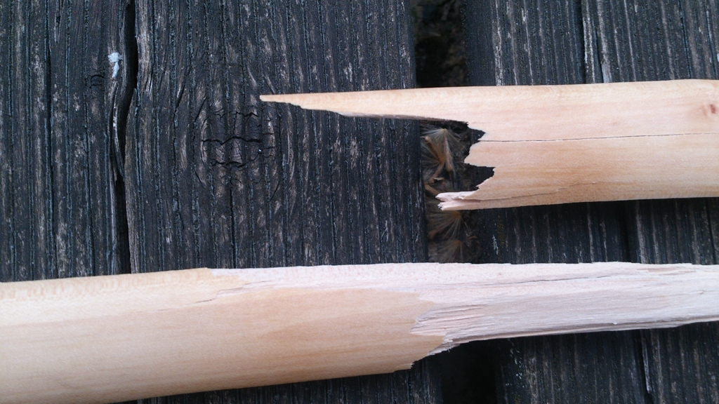

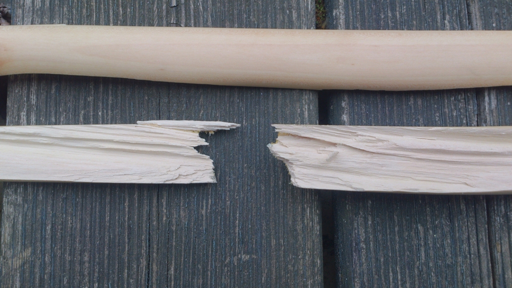

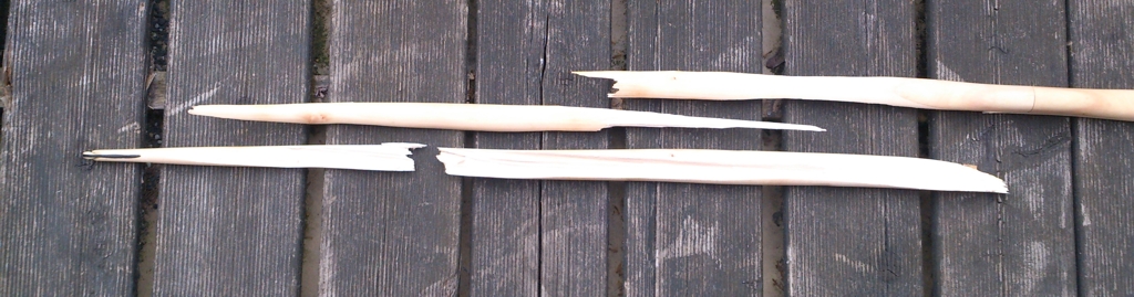

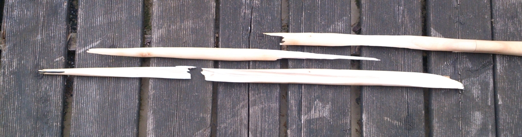

Hallo Allerseits, hier jetzt endlich mal das Ende - sprichwörtlich. Ich wollte vorhin mal noch ein Foto machen, um zu sehen wie der Bogen biegt - hat ganz gut ausgesehen (der obere WA war wohl noch etwas zu stark).
73#@28" (gem. AMO)
73#@28" (gem. AMO)
Und dann noch ein Foto >:( >:( :o

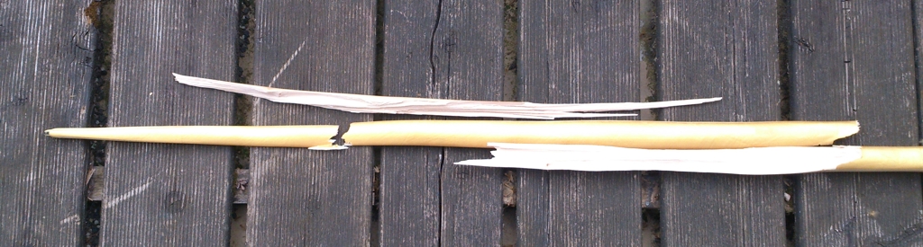

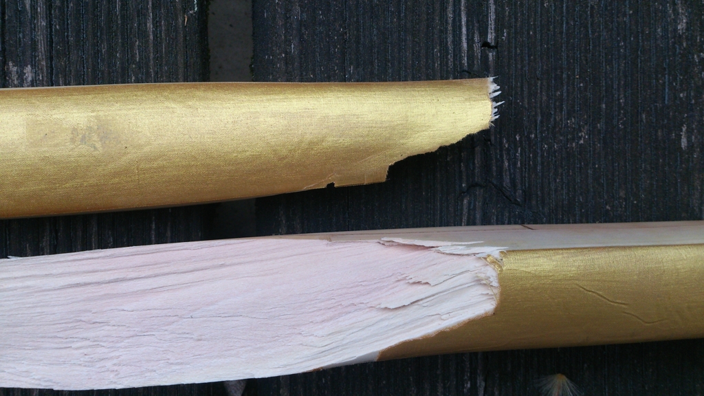

Und noch die Bruchstücke - ich gehe davon aus, dass das Holz durch die vielen Biegesessions mit der HLP versprödet ist.
Rotzeklotz
Beiträge: 1779
Beitrag von Rotzeklotz »
Schade drum, das sah sehr gut aus :-\
Wenigstens ist ein einzigartiges Foto dabei rausgesprungen (gute Reflexe übrigens, ich könnte gar nicht so schnell sauer gucken ;D )
Jonas
