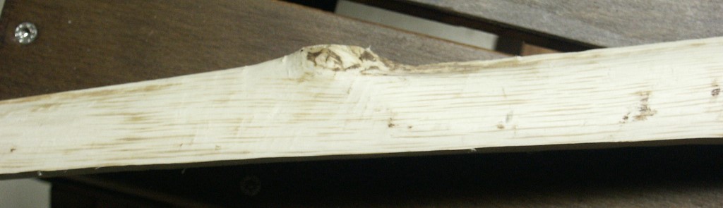

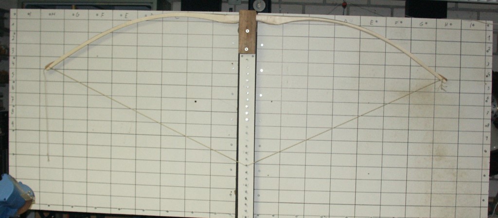

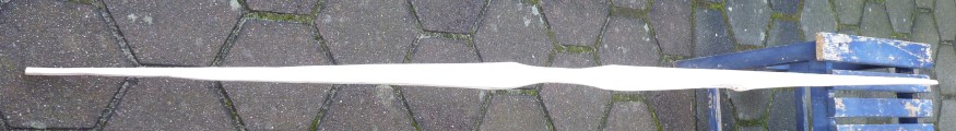

ich habe meinen ersten Bogen aus Hasel fast fertig. Das Holz dafür habe ich von meinem Nachbarn, damit ich mir daraus Brennholz machen kann. Beim absägen ist er schon gleich unten aufgesplittert. Ich dachte versuch es doch mal. Nach der groben Bearbeitung mit einem Beil habe ich dann auf einer Workmat mit dem Ziehmesser weiter gemacht. Dabei habe ich festgestellt, das so ein Bock dafür nicht taugt. Also einen Schnitzbock gebaut und das geht aus meiner Sicht sehr gut. Dann noch ein Tillerboard das ich notfalls auch mal mit nach draußen nehmen kann. Jetzt bin ich mit dem Grobtiller glaube ich soweit fertig, das ich jetzt an die Feinheiten gehen kann. Dazu möchte ich mir aber noch erst eine Ziehklinge besorgen, da es damit wohl besser geht.
Hier nun ein paar Fotos

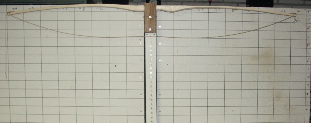

Die aeusseren Haelften der WA biegen noch gar nicht. Da musst noch dran.

sieht doch wirklich ordentlich aus für den ersten, den ich dir gar nicht schlechtreden möchte :)
Konstruktive Kritik: Die äußeren Dittel könnten noch mehr Biegung vertragen, da tut sich noch nicht so viel.
Ziehklinge ist übrigens ne gute Idee, ich benutzte die beim Tillern auch schon deutlich vor dem Feintillern.
Jonas

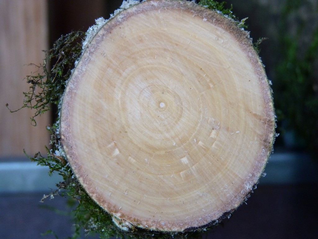

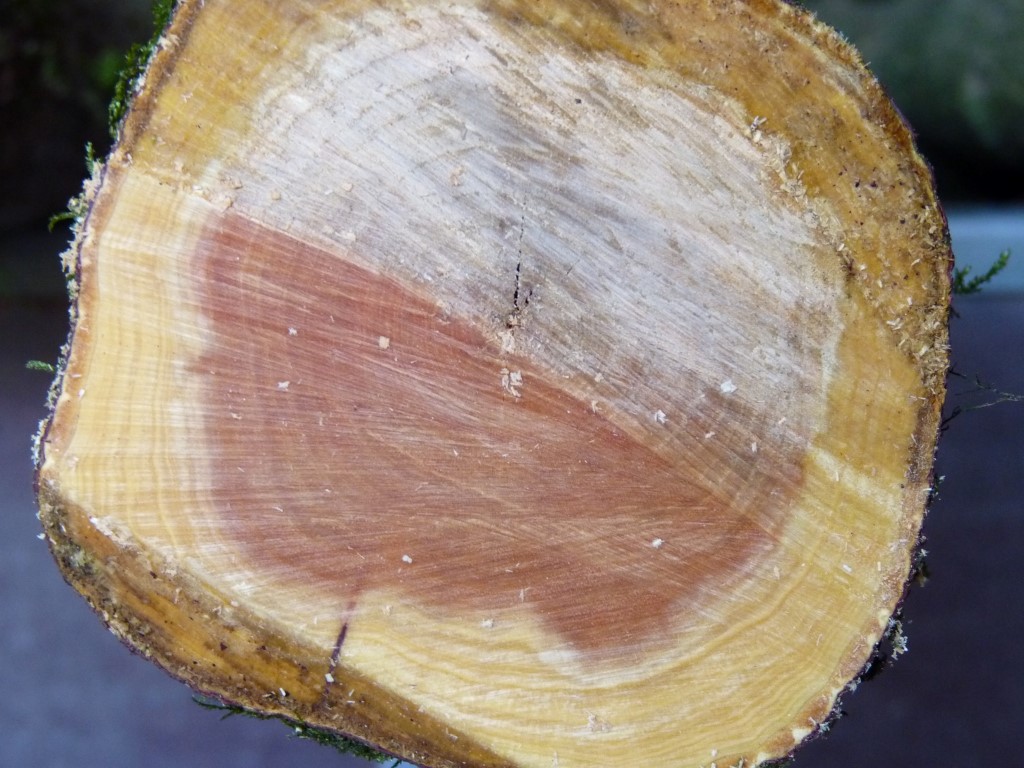

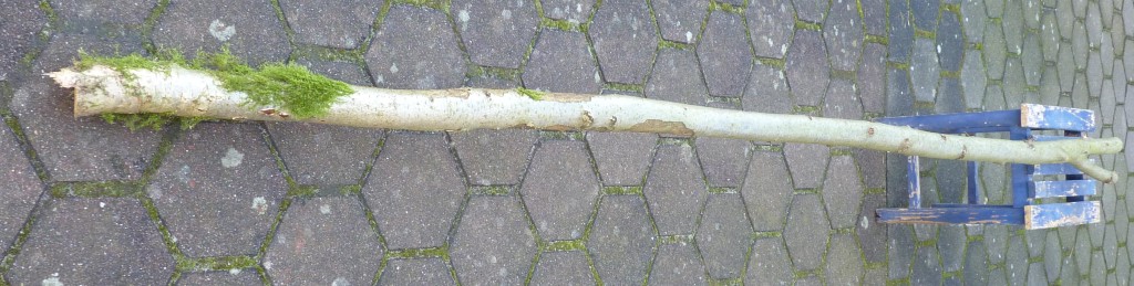

Hier noch ein paar Fotos vom Holz für die nächsten Projekte
Eberesche ca 6 cm
Eberesche ca 6 cm
Traubenkirsche ca 9 cm
das wird eine Herausforderung
wird später alles grau

sieht schon gut aus.
Wie fatz schon schrieb, darf er außen noch mehr biegen. Da es aber ein pyramidales Design ist, soll er in Griffnähe mehr biegen als außen.

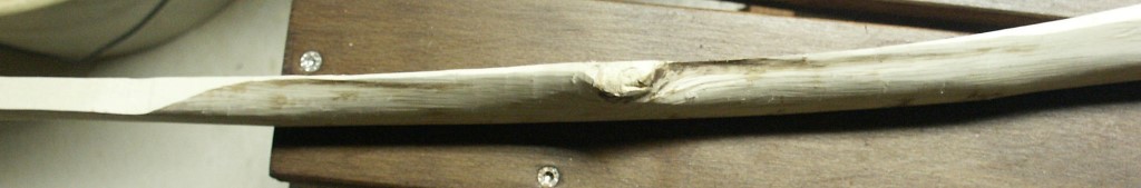

Evtl. kannst Du den Knast sogar noch beseitigen. Aber da hoffe ich, dass die Profis noch was dazu sagen. Sieht man den Ast auf der Bauchseite?
Bitte lass den Bogen in der Zukunft nicht so lange im Vollauszug engehängt. Das macht viel Set.
Ich ziehe den Bogen langsam, Stück für Stück immer weiter aus, hänge aber höchstens auf 18 bis 20'' ein. Das reicht um die Biegung in aller Ruhe zu beurteilen.

ja den Ast sieht man auf der anderen Seite und den Bogen habe ich auch nur für das Foto mit der Tillersehne auf 22" gezogen

Gefällt mir dein Bogen aber wie fatz schon sagt die äussere Hälfte der beiden WA vertragen noch was.
Mfg Martin

Bist Du sicher mit der Traubenkirsche?
http://www.fletchers-corner.de/viewtopi ... t=Faulbaum
Das kommt mir bekannt vor.
Beiträge: 7141
Hat Dank erhalten: 307 Mal
Re: Der erste Bogen
Ja, die Rinde sieht mir nicht nach Traubenkirsche aus.

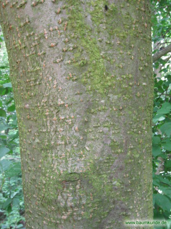

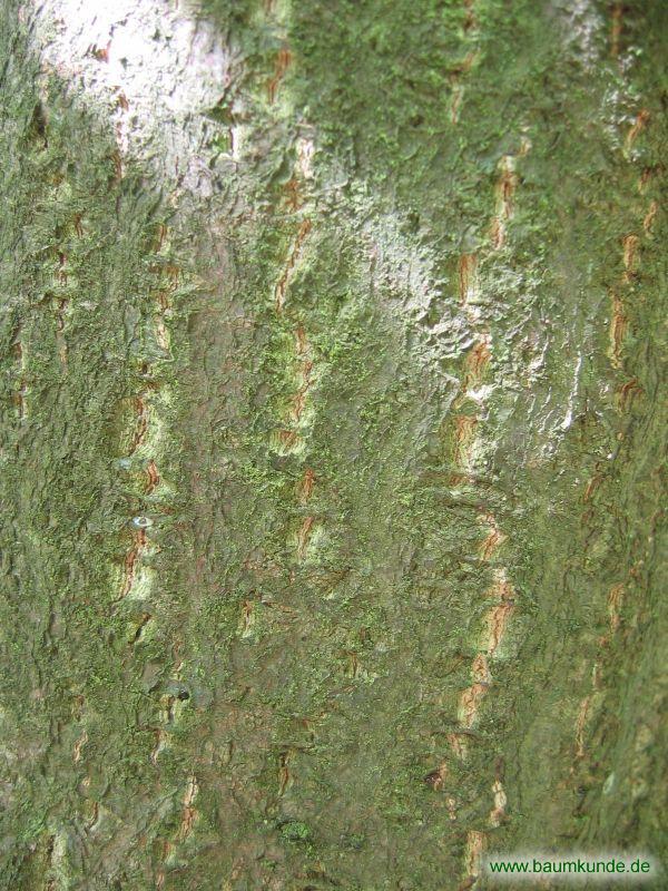

Ja ich bin mir sicher. Hat schwarze Früchte und ist eine Plage im Wald.
Ich bin noch am überlegen, ob ich ihn spalte oder so weiter bearbeite. Vielleicht hat von euch einer einen Tip für einen Anfänger.
Danke
Hier noch ein paar Fotos.
Gemeine Traubenkirsche
Gemeiner Faulbaum
Gemeiner Faulbaum
Hier gibt es noch mehr Info: http://www.baumkunde.de/
Gruß Dieter

Schwarze Früchte und Plage im Wald trifft ja auch auf Faulbaum zu ::) , und die Rinde...
Ist ja aber auch Wurst, such Dir eine Rückenlinie raus und arbeite die Schlechte Seite weg.
Spalten ist heikel.

kann es sein, dass bei dem Bild mit Auszug die Tillersehne noch so lang ist, wie auf dem Bild darüber?
In dem Fall solltest Du die Tillersehne dringend kürzen, bevor Du weiter tillerst...

Jop, der is ja quasi schon auf Standhöhe ;)
Haste denn schon ne Sehne gebaut?

Vielen Dank für den Hinweis mit der Tillersehne. Werd ich mal kürzen.
Nein eine Sehne habe ich noch nicht. Ist das nächste Projekt während ich auf die Ziehklinge warte. Für die Tillersehne habe ich Kabelbindegarn benutzt. Es ist gewachst, unkaputtbar ( reißt nicht ) und dehnt sich auch nicht. Ich werde es mal für die Sehne auch ausprobieren. Da habe ich noch 2 Rollen von. Mal sehen wie das mit dem flämischen Spleiß so geht.
