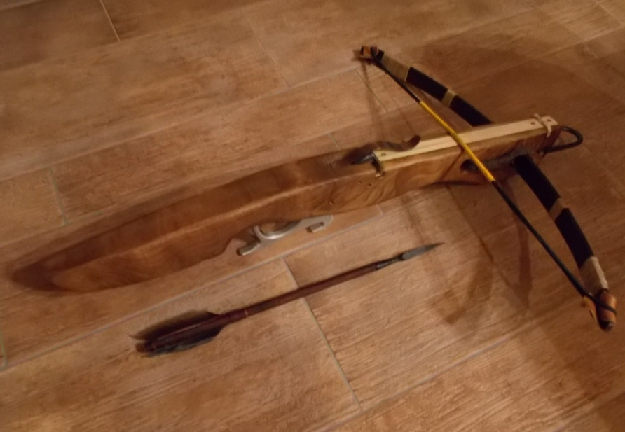

Ich habe u.a. 2 Mittelalter-Armbruste, die eine (siehe Bild) hat eine geschätzte Zugkraft von 150 lbs bei einem Auszug von 11,5 cm, und wirft einen 42g schweren Bolzen 28 m/s schnell (ca. 16 J). Diese hat eine Kunstsehne.

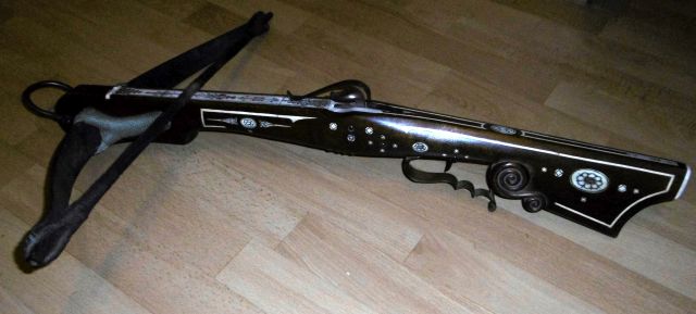

Die andere Armbrust hat eine geschätzte Zugkraft von 200 lbs bei einem Auszug von 17,5 cm und wirft den gleichen Bolzen 32 m/s schnell (21 J)! Diese hat eine leider mehrfach eingedrehte Hanfsehne.
Nach meiner Meinung müsste die zweite Armbrust nicht nur 31 % stärker seine, sonder mindestens doppelt so stark, da sie ein 33% stärkeren Auszug mit einem 52% längerem Powerstroke verbindet.
Ist die Sehne der Hauptschuldige ?

Diese Armbrust habe ich mal für jemanden als "Bausatz" gefertigt.Das heisst das ich sie nur grob vorgearbeitet habe. Den Rest und auch den Bogen hat derjenige selber gebaut. Und 42g ist für die "Kleine" viel zu schwer. Versuchs mal mit Pfeilen mit max. 20g Gewicht. Dann kommste bestimmt an die 40m/s oder auch mehr.
Steven

Hi Steven,
das habe ich mir fast gedacht, ich habe deine Projekte auf einem anderen Forum verfolgt.
Gekauft habe ich die Armbrust dann als "gute Tat" über eine spezielle Plattform.
Allerdings geht es mir nicht um eine optimale Geschwindigkeit für diese Armbrust, sondern für die Andere.
(dies ist ein altes Bild, jetzt hat sie eine andere Sehne, einen anderen Einbund und einen Zopf)

Schöne Armbrust.Wie hast Du die Geschwindigkeit gemessen? Mit einem Chrony? 32 m/s kommen mir etwas langsam vor bei dieser AB. Wenn alles optimal zueinander passt sind mit einem Stahlbogen etwa 60m/s zu erreichen. Aber hab ich bei meinen Eigenbauten noch nie erreicht da ich den Stahlbogen nicht komplett ausreizen will wegen der Haltbarkeit und Sicherheit.
Steven
