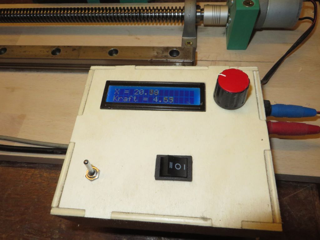

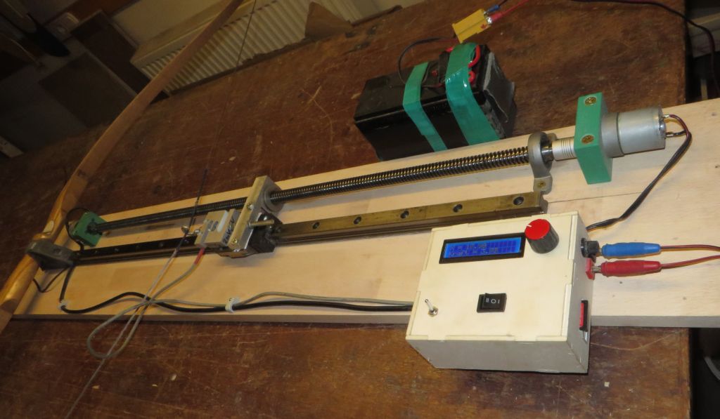

hallo zusammen,
ich habe noch ein wenig weitergewerkelt an der Kraft-Weg Messung.
Die Arduino software ist ein wenig getunt, soweit es geht werden die Messwerte in einen Ringspeicher geschrieben und wenn Zeit bleibt auf die SD Karte. Damit konnte die Anzahl der Messpunkte weiter erhöht werden.
Ausserdem habe ich eine Schrittmotorvariante und eine mit Gleichstrom Getriebemotor. Auf den Bilder die mit dem Getriebemotor.
Der Messablauf ist jetzt folgendermaßen:
- Bogen befestigen und Gerät auf Standhöhe fahren
- Messelektronik einschalten
- Standhöhe in mm eingeben, dabei wird die letzte Standhöhe aus dem Speicher gelesen, Änderungen mittels Drehgeber und dann bestätigen
- Mit dem Wippschalter kann der Motor vorwärts und rückwärts drehen. Währeds des Verfahrens wird Standhöhe und zugehörige Kraft angezeigt. Es kann jederzeit beliebig vor- und zurück gefahren werden. Ich fahre meist zum Endauszug und dann wieder auf Standhöhe.
- Karte abziehen und Messwerte verarbeiten

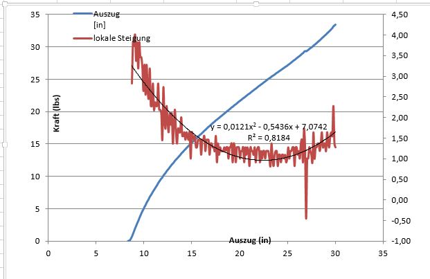

die dargestellten Kurven sind die direkte gemessene Kraft-Weg Kurve und die Ableitung als Differenzenquotient und geglättet
Von der Schrittmotor Variante habe ich dann letztlich Abstand genommen, sie brachte keinen Vorteil im Vergleich zum Getriebemotor
Rainer
Rainer

Cool. Wie lange brauchst Du für eine Messung?
Was mich nur irritiert, ist die 1. Ableitung. Wenn die so zumzackt, ist in den Rohdaten viel Datenmüll dabei. Da sollte man vielleicht zunächst mal die Daten aufbereiten, denn so sieht das nicht überzeugend aus. Bei ca. 27 " sieht man den Haken ja schon in der Auszugskurve.

hallo MBF,
die Messung dauert ca. 2 Minuten. Es ginge auch schneller, dann bräuchte ich einen schnelleren Motor. Der müsste für das gleiche Drehmoment wieder größer sein oder ich gebe über ein Netzgerät 24V drauf, dann rennt er natürlich auch schneller.
Da ich bei den Rohdaten direkt den Differenzenquotienten nehme und die Messwerte alle 2mm erfolgen , führen schon kleinste Unstetigkeiten in der Messung zu diesen Ausschlägen. Wenn ich die Messkurve zuerst glätte, dann fallen die Unstetigkeiten natürlich weg, aber die Aussagekraft der Kurve wird für mich dadurch nicht besser, nur schöner.
Rainer

Hm. Wenn Du bei dem Grundrauschen im System mal die Vertrauensbereiche über die 1. Ableitung legst, wird der Statistiker nur den Kopf schütteln. Ein R^2 von 0,8 ist schlichtweg zu schwach für das, was zu erwarten ist. Das solltest Du wirklich mal drüberschauen, wie man das ohne Verlust an Information besser hinbekommt. Ich plädiere für einen guten Fit der Auszugskurve und dem Weiterrechnen mit diesem Polynom.
