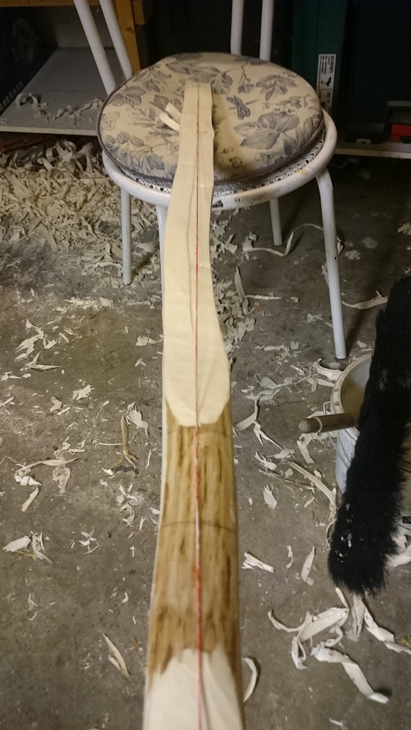

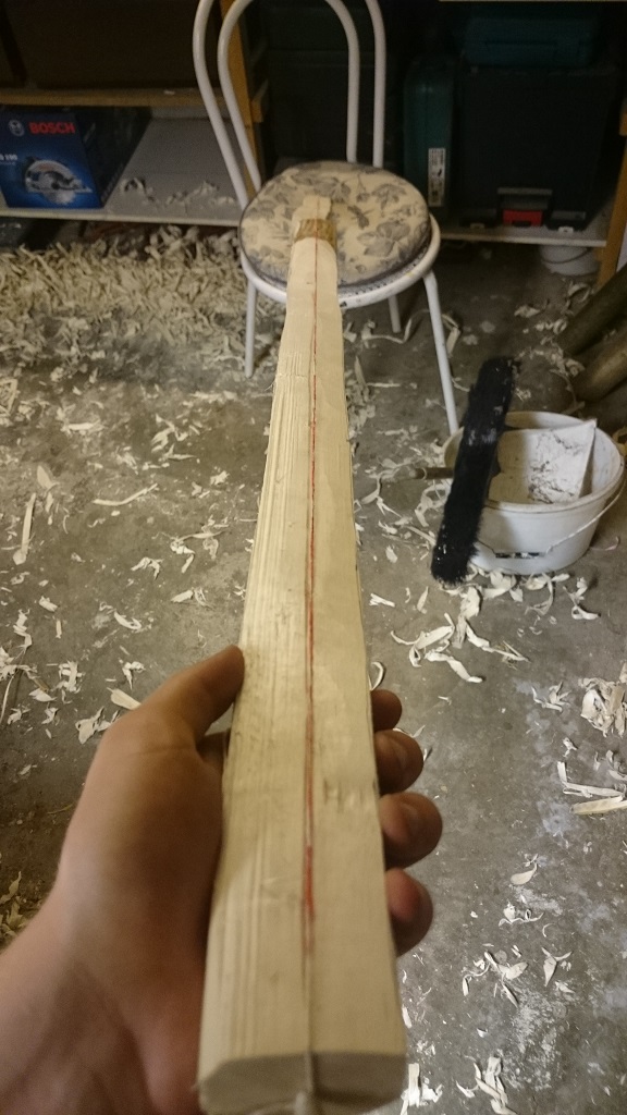

Ende,
heute ist für mich Feierabend.
Ergebnis:
Das mit dem Ziehmesser in die andere Richtung arbeiten hat super funktioniert, vielen Dank für diesen Tip. Bei dem Stave mit dem Knick im WA habe ich gemerkt, dass ich den Bogen anders in den Rohling legen muss als geplant. Aber genau deswegen habe ich ja auf euch gehört und die Wurfarme bei 5 cm Breite gelassen. Sehnenverlauf ist aktuell "noch" durch den Griff.
Es ist jetzt alles Wichtige versiegelt und kann trocknen.
Danke für eure Unterstützung und ich freue mich schon auf den weiteren Verlauf des Projektes.
Gute Nacht :)

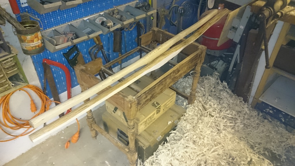

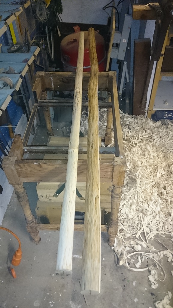

Wenn du die Möglichkeit hast zwing sie auf einen Balken.
Hasel mag sich ja beim trocknen gern in die ein oder andere Richtung bewegen und damit minimierst du eine seitlich Verdrehung.

Das mit dem Aufspannen werde ich heute noch erledigen, hab dazu aber eine Frage: Der Obere WA des zweiten Stave hat einen Knick, spanne ich dann nur die Tipp auf und die nächste Befestigung am Griffstück oder presse ich den ganzen Arm an die Form?
Das würde ich aber eigentlich Schade finden, da mir der Knick gut gefällt und ja mit zum Holz gehört und ich den somit falsch biegen würde.
LG Maximilian
Ilmarinen
Beiträge: 1248
Re: Es hat begonnen!
Beitrag von Ilmarinen »
Nur die beiden Tipps und den Griff aufspannen. Es geht ja nur darum, dass die Linie Tipp - Griff - Tipp erhalten bleibt.
