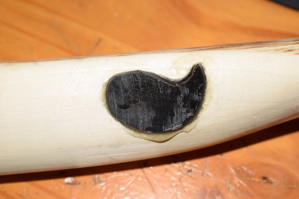

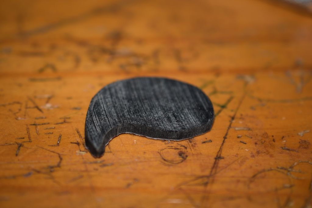

Ein letztes Update vor der Präsi.
Habe mich zum erstenmal an einem Arrowpass probiert. Das Stück Horn dafür rauszuarbeiten war kein Problem (mitm Bandschleifer), das Einsetzen habe ich aber nicht ganz sauber hingekriegt. Danach habe ich versehentlich an einer Seite etwas zuviel vom Horn weggeschliffen. Hinterher ist mir eingefallen, ich hätte das Epoxy auch einfach mit gerapeltem Horn oder Holz mischen können, dann wärs gar net aufgefallen.
Naja passt scho, Saplingbow heißt ja auch, neue Sachen auszuprobieren, da kann auch mal was schiefgehen. Die Overlays sind auch gemacht, eine Lage Leinölfirnis hat er, heute abend gibts ne zweite und morgen oder übermorgen die Präsi!

Ich färbe meine Epoxi immer mit schwarzer Farbpaste da sieht man keinen Unterschied zwischen Horn von Kleber.

Dito und JuergenM hat das mal schön gezeigt, wie man nen arrowpass passend ins Holz bekommt - musste mal suchen. Er schrägt das Plättchen ab, so dass es auf der Unterseite insgesamt kleiner iss - aber wenn Du die Fotos siehst, isses einfacher zu verstehn.
Edit: sieht übrigens alles gut aus

Danke für die Tipps! Den Beitragvon JuergenM habe ich jetzt auch gefunden - das Anschrägen ist ne super Idee. Jetzt noch Farbpaste besorgt und der nächste Arrowpass kann kommen
