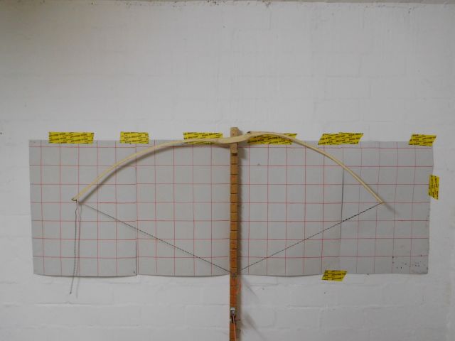

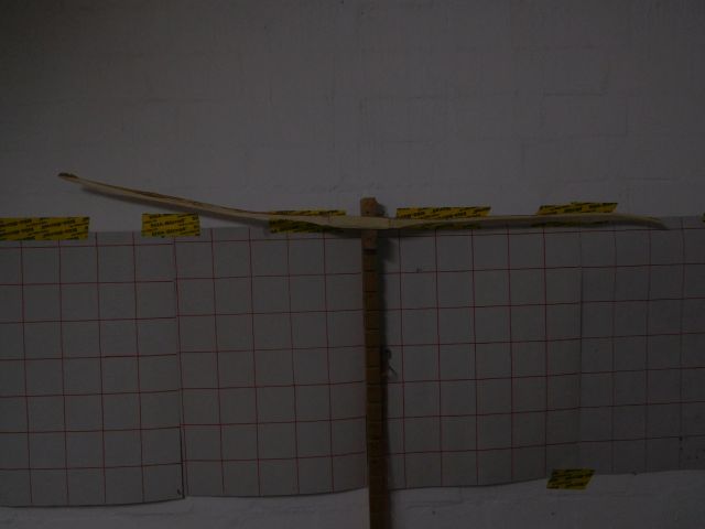

habe mal ein wenig am Hartriegel geschabt.
Es ist nicht leicht bei der verdrehung und knubbel den Tiller richtig zu erkennen.
Zusätzlich noch der reflex

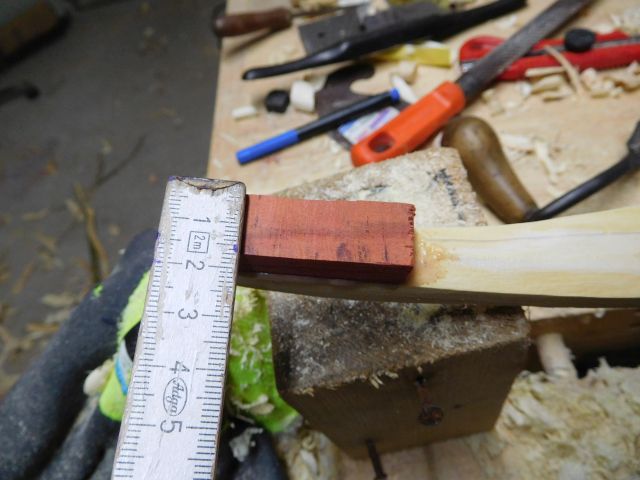

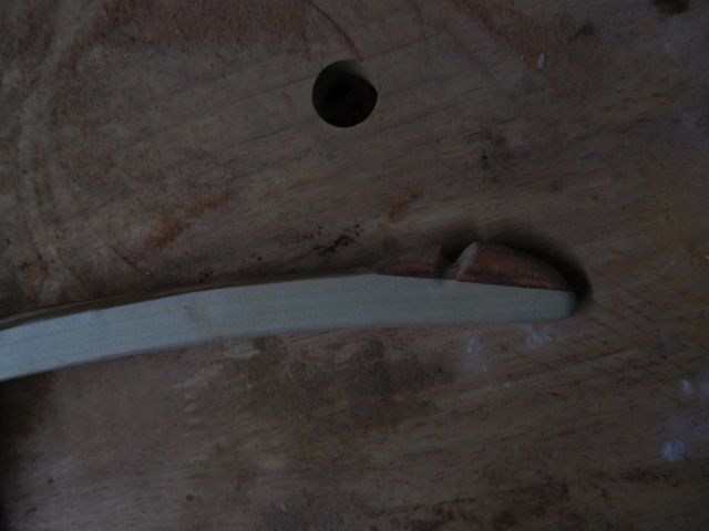

Nach dem ich ihn auf halber standhöhe hatte, habe ich ihm Nockoverlays aus Mirabelle verpast.
Die ich mit 2K Kleber von Patex geklebt habe.
Noch sind die Enden 9mm breit die werde ich aber noch schmäler machen.
Den Rücken habe ich vor dem Tillern noch ordenlich abgeschliffen mit 120er, 150er, 400er Sandpapier.
Und die Kanten leicht abgerundet.

Re: Saplingbow8 Doyle
Der biegt ja jetzt schon recht gleichmäßig. Hut ab!
Ist das Absicht, dass er so griffnah biegt?
Ich würde die Biegung noch weiter rauslaufen lassen und die FA kürzer machen.
Wie hoch ist denn das Zuggewicht momentan?
Jörg
Jörg
Hallo Ilmarinen,
ja da hast du recht, mit der Griffnahen biegung.
Da muss ich die Enden noch einwenig bearbeiten.
Das zuggewicht habe ich noch nicht gemessen moment....
So genau 23# bei 20zoll
Wird knapp mit dem 30#

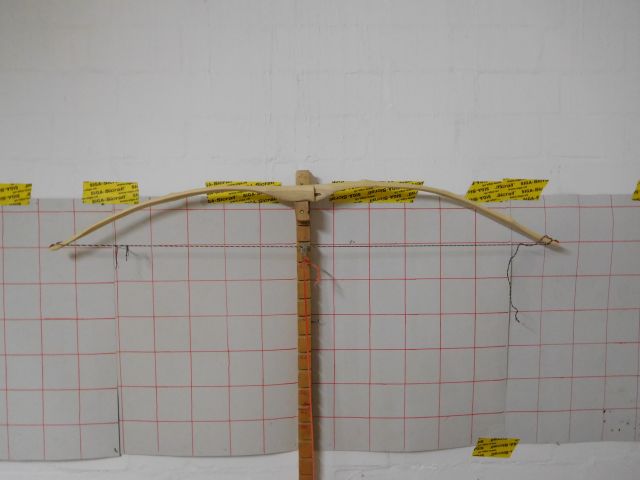

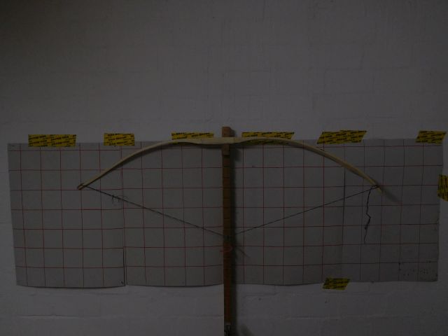

Weiter mit dem Flieder
Den habe ich nun ein wenig im bodentiller zum biegengebracht.
Ist schon anders so etwas zu tillern.
Die Enden müssen noch. Und der rechte Wurfarm
Auf jeden fall werde ich ihn noch ein paar cm kürzen.
Das sieht ja schon viel besser aus.
Aber der rechte WA biegt außen immer noch viel zu wenig, dafür am Griff zu viel.
Aber das wird.
Jörg
Aber das wird.
Jörg
ja beim Holler ist dort auch ein dicker Ast drinnen.
Habe nach dem lezten Tillerbild auch noch dort Holz abgetragen.
Du kannst ja vor dem Ast noch einiges wegnehmen. Das entlastet dann auch die Stelle vor dem Griff.
Jörg

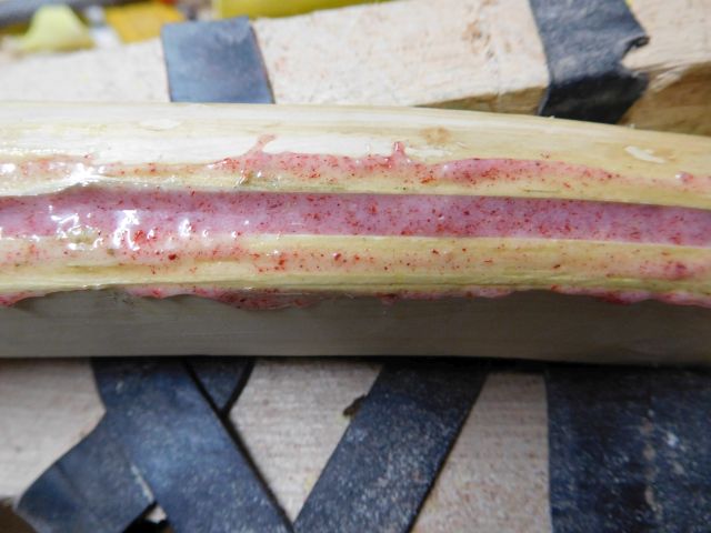

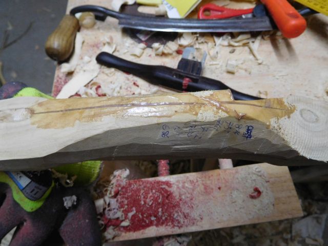

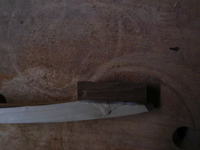

Habe heute den Riss im Griff mit einer müschung aus Späne und 2k Kleber gefüllt.
Und die Tips aufgeklebt.
Meine erdten die ich aus zwei materialien zusammen gesetzt habe.
Die aussenlagen sind aus Knochen und die mitte ist aus irgend einem violettem Holz.
Mal schauen wie es fertig ausschaut.
