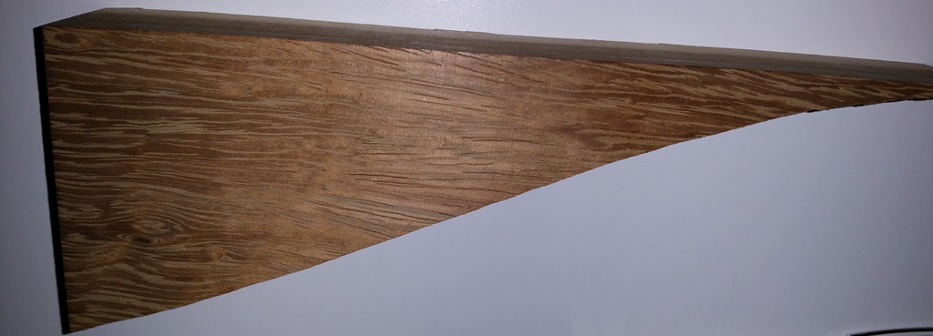

Habe das folgende Holz als Iroko bekommen und bin irgendwie skeptisch.
Hat eine Oberfläche wie Wenge, braunes Kernholz und einen weiß-gelblichen Splint.
Was meint ihr?

Was gegen Iroko sprechen könnte ist, dass dieses Holz im Regelfall immer ohne Splint verkauft wird.
Im Zweifelsfall einen versierten Holzhändler aufsuchen, um Rat fragen aber nicht zu viel Bargeld mitnehmen.

feuchte die Stirnfläche mal ein wenig an, nimm ein scharfes Messer und mache einen sauberen Schnitt, damit du die Porenstruktur erkennen kannst.
So sieht Iroko im Querschnitt aus:
Bei Tropenhöltzern ist das (soweit ich weiß) die einzige Möglichkeit die Holzart richtig zu bestimmen.

Das mit den versierten Hölzhändlern habe ich schon gemacht und ich habe von 3 Personen 3 verschiedene Meinungen bekommen.
Deren Antworten waren Tali, Lati (wird auch oft als White Wenge angeboten) und Afzelia. Hab ich auch alle 3 im Keller, die sehen aber anders aus und die haben auch kein braunes Kernholz.
Bei Iroko soll ja das Kernholz mit der Zeit dunkelbraun werden, das passt also schon mal. Wie die Textur bei Iroko ist weiß ich nicht. Das Stück von mir hat aber die gleichen "Furchen" wie Wenge.

Aber Du bist bitte so vorsichtig und arbeitest mit Atemfilter und wenn möglich mit Absaugung,
Mit Iroko oder Tali ist nicht zu spaßen.
Gerade Tali ist extrem biogen.

Wenge und Iroko haben gleiche/ähnliche Furchen, da beide über gleiche Mineralische Einschlüsse enthalten (Sand)
