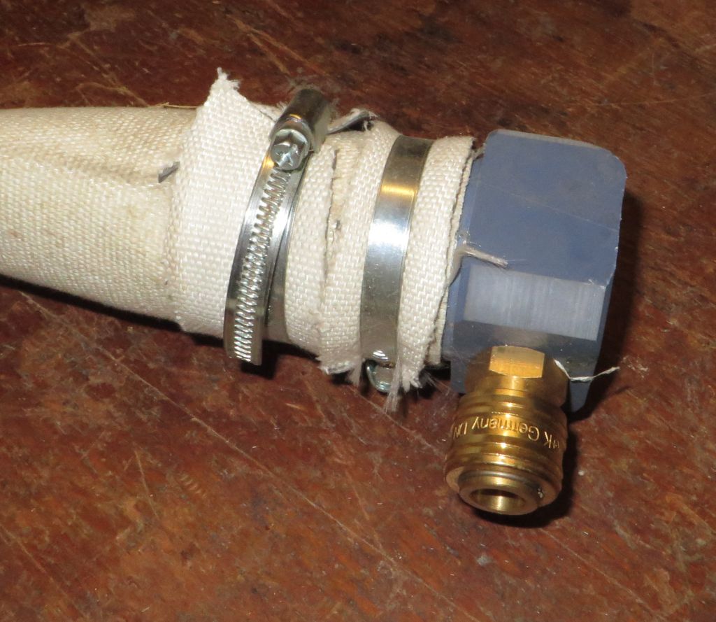

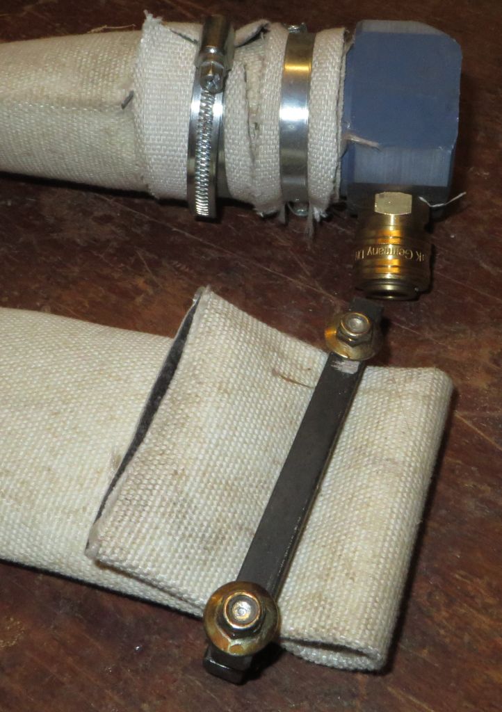

so, hier noch schnell meine Erfahrungen dazu.
Ich nehme C-Schläuche , also die 2" Schlüuche. Am Ende wird er durch Umklappen und dann klammern durch 2 10x10 Stahlstücke und 2 M6 Schrauben abgedichtet. Das ist variabel und hält dicht.
Am Kopf drehe ich mir ein 2" Stück und schneide darin ein Rohrgewinde rein , worauf eine Druckluftkupplung kommt. Die Fixierung ist am Schlauch mittels Draht und /oder Schlauchschellen.
Ich backe bei ca. 70 bis 80° und 3bar bis 3.5bar.
Die beobachtete Druckzunahme durch die Temperatur ist bei mir immer nur maximal 0.3bar, wenn ich also bei knapp über 3bar einstelle zu Anfang, steigt der Druck später nie über 3.5
Ich benutze den gleichen Druck für dünnflüssiges Laminierharz und Klebeharz. Wer so ein Kopfstück mal benötigt, kann gerne anfragen
Ich lasse den Schlauch während des Backens immer am Kompressor angeschlossen, nachdem mir einmal ein Schlauch etwas undicht wurde und ich dann viel Streß hatte, den Druck aufrecht zu halten während des Klebens
Rainer
Rainer
