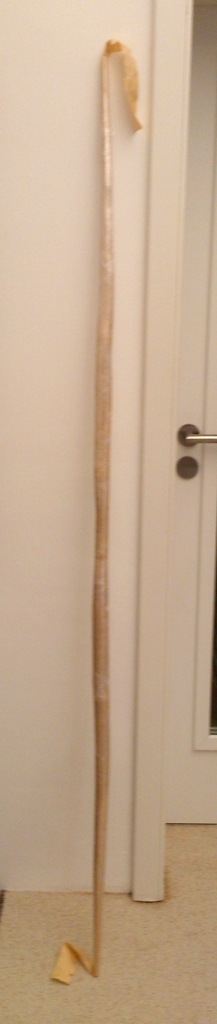

Hartriegel
So, die Billets verlieren zwar noch immer Gewicht, ich hab aber trotzdem gespleisst. Und weils mich wieder einmal furchtbar genervt hat, hab ich leider keine Fotos gemacht. Hab ich schon erwähnt, dass mich Spleisse von Hand sägen ganz furchtbar nervt? >:(
Wie dem auch sei, ich hab Morgen frei und deswegen musste das spleissen Heute sein, damit ich Morgen weiter machen kann.
Stay tuned. Grüsse - Neumi
Beiträge: 6463
Hat gedankt: 210 Mal
Hat Dank erhalten: 303 Mal
Re: Saplingbow 8, Neumi
Hasel
Guten Tag Allerseits, der Hasel iss fertig. Ich muss nur noch das finish machen und dann kann ich präsentieren.
Ich war eben mal ein paar Pfeile werfen und in der Tat - auch wenn ich es nicht von Hasel erwartet hätte - ich bin ziemlich begeistert und zufrieden. Die benutzten Pfeile hatten alle so ca. 530 gr. und der Bogen ca. 61#. Geht ziemlich ab - ich bin mal gespannt wie weit der wirft. Das wird getestet, wenns mal wieder trocken iss.
Beiträge: 6463
Hartriegel

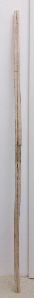

Hallo, der Spleiss beim Hartriegel ist soweit trocken, dass es weiter gehen kann. Hier mal die Bauchansicht.
verspleisst, Bauchansicht

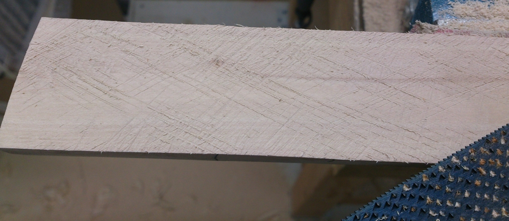

Dann habe ich die Bogenform ausgeraspelt.
Bauchseite 1
Bauchseite 1
Bauchseite 2
Bauchseite 2

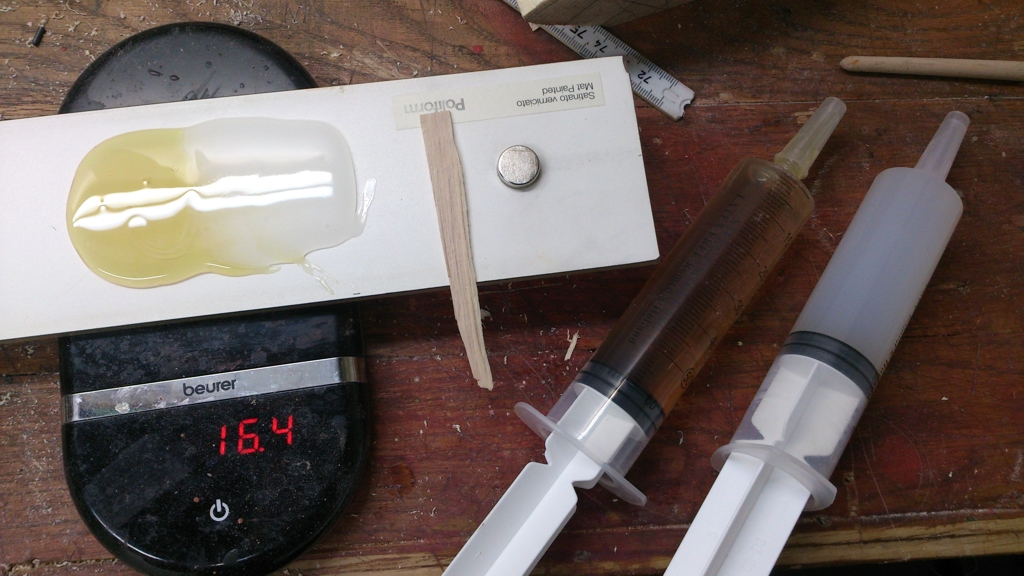

Und weil mir der Griffbereich zu dünn iss, hab ich noch ein Stück drauf geklebt (ca. 35 cm lang) - praktischerweise hatte ich vom ersten Hartriegel noch 2 Stücke und eins hat ganz gut gepasst.
Den Klebebereich am Bogenrohling plan gemacht und aufgeraut
Griffstück plan gemacht und aufgeraut
2K Epoxid gemischt
2K Epoxid gemischt

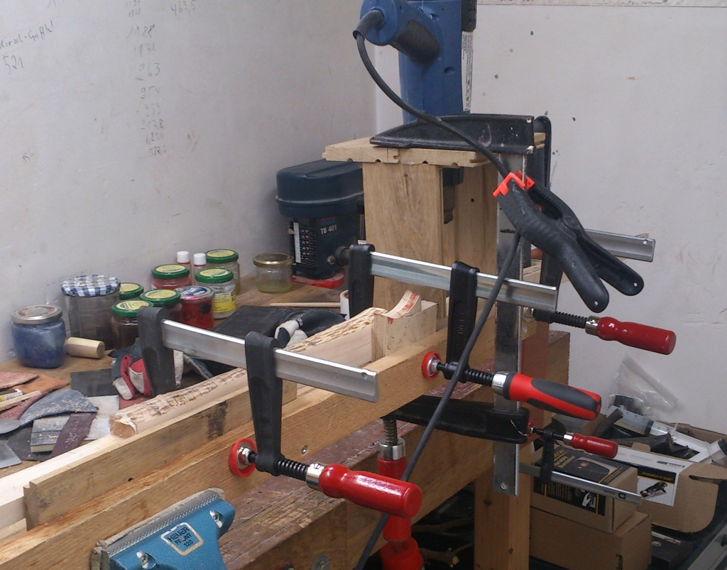

Dann hab ich den Kleber drauf geschmiert, abgefönt, etwas gewartet und zusammengefügt (hier gibts wegen epoxi verschmierten Handschuhhänden keine Fotos) und gewzungen (nur mit leichtem Druck).
Griffstück drauf und gezwungen
Und noch eine komplette Bauchansicht mit gezwungenem Griffstück

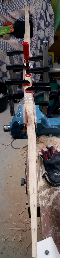

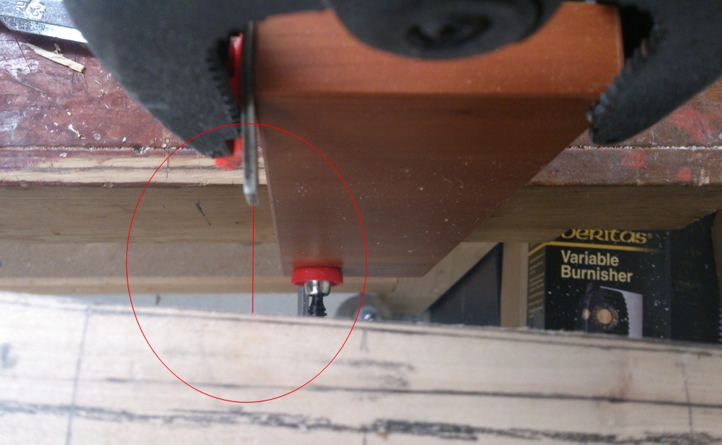

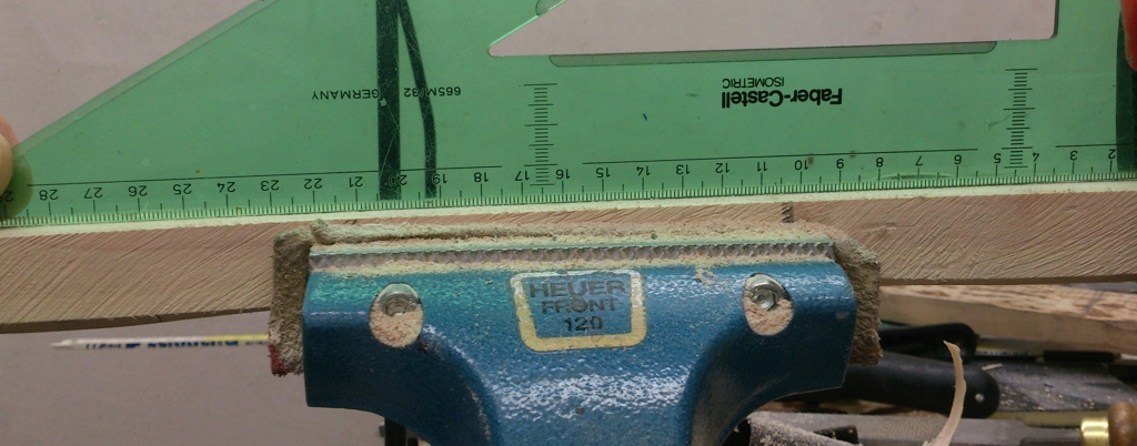

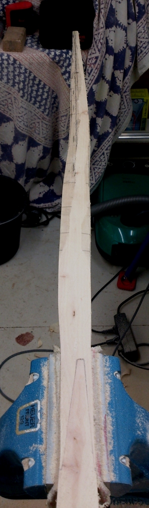

Hartriegel

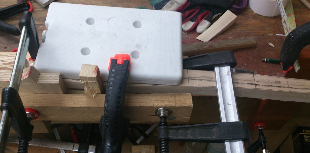

Guten Abend, ein Tip des Hartriegel ist ca. 2 cm zur Seite abgewandert (ab der Mitte gemessen) - also das Holz hat sich beim verschmälern der WA verzogen. Blöde Sache sowas :(
Was tun? Nicht lange fackeln und biegen ;D gesagt, getan und gewonnen. Jetzt läuft die Sehne optimal.
eingespannt und under fire
Ich mach mir immer irgendwo ne Markierung, damit ich weiß wieviel ich überhaupt biege
Markierung nach dem biegen
Eispack auf die gebogene Stelle
Ich habe den anderen WA auch noch gebogen, da die erste Biegung nicht ausgereicht hatte.

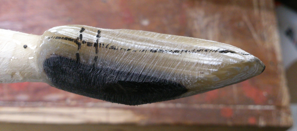

Heute habe ich dann die Bogenform fertig gemacht, den Rücken fein verschliffen und ein Seidenbacking aufgeklebt. Ich hatte nämlich bei dem Stück Holz direkt nach dem entrinden ziemlich viele Fehler im Rücken entdeckt und diese Stellen mit dem Schweifhobel entfernt und dabei auch den Rück plan gemacht.
Rückenansicht mit Frischhaltefolie zum anpressen eingepackt - sorry für die miese Fotoquali
Seitenansicht
Seitenansicht
Und jetzt geh ich schnell den Rohling wieder auspacken, damit der Holzleim trocknen kann.
So und hier noch das Foto nachm auspacken
ausgepackt Seidenbacking

Bin gespannt, ob die Biegung drin bleibt. Ich hab da mit Hartriegel zumindest bei Pfeilschaeften die Erfahrung gemacht, dass das nach ner Zeit einfach wieder rausgeht. Waer nett wenn du darueber berichten wuerdest.
Beiträge: 6463
Hallo fatz, ich bin auch gespannt und werde selbstverständlich berichten. Ich hatte auch nicht wirklich damit gerechnet, dass sich der Hartriegel trocken biegen lässt - aber für so Versuche iss das Saplingbow ja da. Ich hätte auch einfach den Spleiss einseitig öffnen können und nen Keil rein kleben. Aber no risk no fun ;D
