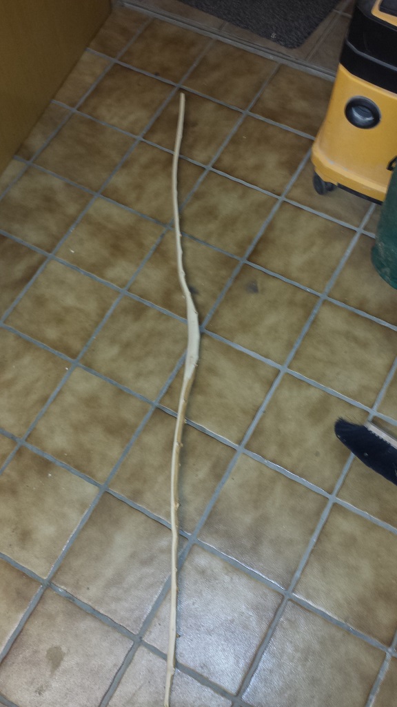

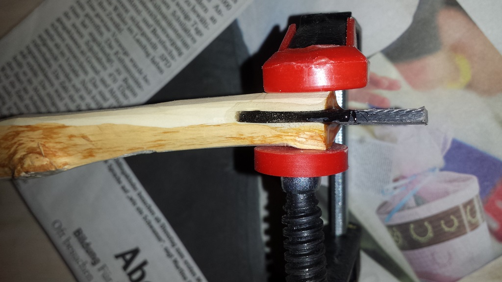

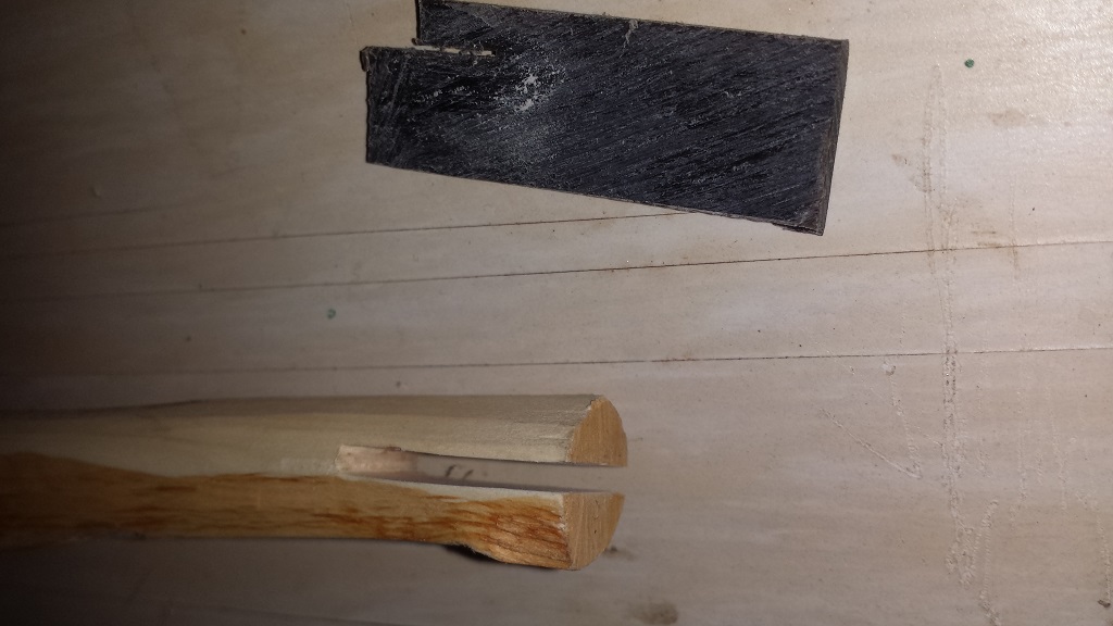

Weißdorn:
Nut für "Inlays" mit Japansäge und Feile rausgearbeitet
Und mit UHU-wie-auch-immer eingeklebt
Abgespannt
Standhöhe
Und Auszug
Der Bogen ist mitlerweile geschliffen und die erste Schicht Hartöl ist drauf. Getillert hab ich haupstächlich über die Schulter. Da mein Tillerbaum keine Umlenkrollen hat habe ich diese Variante gewählt.
Problem sind halt all die Deflexen und Reflexen Stellen. Zudem ist das gute Stück pro Wurfarm in eine Richtung verzogen und jede menge Äste. Über die Schulter lässt es sich gut erkennen wie wo und ob sich was biegt wärend des Auszugs

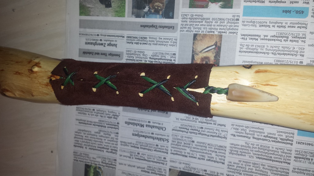

So hier noch der Griff. leder eingeweicht mit ner alten Sehne gewickelt und noch Stückchen Horn hingeklebt.
Präsentation kommt morgen. Die Ulme bring ihc nicht fertig
