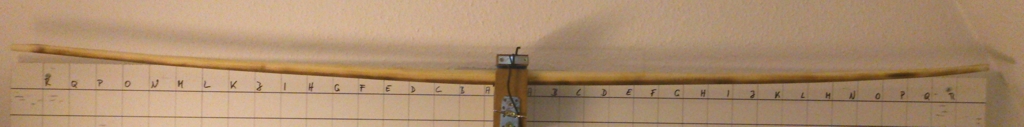

So Heute hab ich weiter getillert und nach einem einigermassen akzeptablen Tiller konnte ich den Hasel-Toast fabrizieren:
Tiller vor der Röstung (Foto iss nachbearbeitet)
Ein Haseltoast - vor, während und nach der Röstung geölt
Und die Seitenansicht vom Hasel-Toast

Servus,
möchte ich auch mal probieren - wie lange hast du an einer Stelle erhitzt und mit welchem Abstand zum Bauch?
Gruss Thomas
Beiträge: 6465
Hat gedankt: 210 Mal
Hat Dank erhalten: 303 Mal
Re: Saplingbow 8, Neumi
Hallo Schnabelkanne, wie lange ich an einer Stelle erhitze, kann ich Dir beim besten Willen nicht sagen. Das mach ich nach Optik. Ich stell die Hlp auf 420° C ein und röste so ca. 7 cm lange Bereiche, aber eben fliessend - ein Spiel mit der Hlp ;D Also nicht auf einer Stelle stehen bleiben, sondern schön in Bewegung bleiben und dabei auch immer wieder den Bereich nebendran vorwärmen. Abstand hab ich möglichst konstant ca. 1-2 cm.
Edit: Ausserdem hab ich beim ersten rösten mal mit nem Thermometer gecheckt, dass ich deutlich unter 200° C bleibe und mittlerweile gehts auch ohne Thermometer :)

Guten Abend, vorhin habe ich nach nochmaligem Tillern ein weiteres und so wie es aussieht letztes Mal geröstet und gerade gebogen. Jetzt darf das Holz bis Morgen warten und dann wird aufgespannt und gefreut - oder auch nicht ;)
Auf jeden Fall werden Morgen die Nocken gemacht und geklebt und dann eine regenlose Phase abgepasst - wenns denn eine gibt - und geschossen. Schau mer mal.
Seitenansicht
Seitenansicht
Bauchansicht
Bauchansicht
Hartriegel Der trocknet und trocknet und verliert immer noch Wasser. Ich glaube, dass der nicht rechtzeitig fertig wird. Da wird aber nix überstürzt - wäre schade um das Holz. Wenns nämlich so gut iss, wies schwer iss, dann wird das ein kräftiges Teilchen.

hast du den Hasel beim Toasten reflex gespannt?
Bin schon gespannt wie der Hasel wird, hat ja eine schöne braune Farbe am Bauch bekommen.
Gruss Thomas
Beiträge: 6465
Moin Schnabelkanne, ja, den Hasel hab ich reflex aufgepannt (ca. 5-6 cm). Das wir aber komplett verschwinden und etwas Set wirds auch noch geben. Der Bauch scheint aber keine Probleme zu machen - bis jetzt sind keine Stauchbrüche zu sehen. Ich hoffe, dass ich noch auf ca. 60#@30" kommen werde. ein bissl schwach auf der Brust, aber so iss das halt und zum üben gar nicht schlecht.
