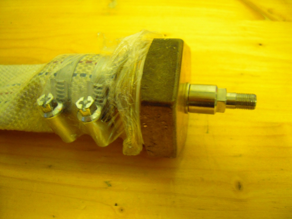

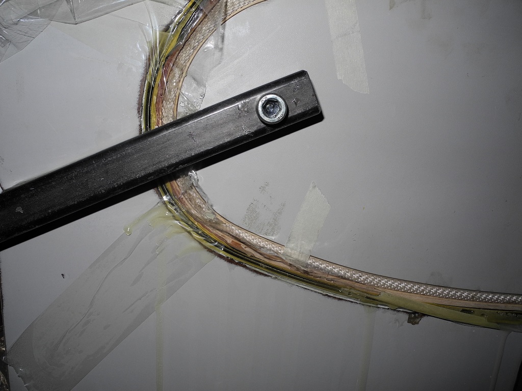

Hallo m0rwi,
bei mir sieht das so aus
Geh in den nächsten Baumarkt u. besorge dir einen 2 Zoll Gewebeschlauch (Feuerwehrschlauch). Kostet ca. 2-3€ pro Meter. Ein Ende umbiegen, eventuell Fahrradschlauchkleber rein u. mit 2 Flacheisen 8x30mm mit 8mm Schrauben verschrauben. Für die andere Seite habe ich mir im KFZ-Handel ein Einschraubventil (ca. 1,50€) gekauft und im Sanitärhandel eine 2 Zoll Schlauchtülle mit Verschraubung wie diese hier
http://www.lotze-wassertechnik.de/html/ ... 14290.html
http://www.lotze-wassertechnik.de/html/ ... 31690.html
In den Schraubverschluss bohrst du ein Loch für das Ventil. Ventil rein u. Schraubverschuss mit Ventil auf die Schlauchtülle aufschrauben. Abgedichtet wird das ganze mit Teflonband. Die Schlauchtülle auf den Schlauch stecken, mit zwei Schlauchbinder fixieren u. fertig.
Für einen 2 Zoll Schlauch brauchst du bei einer ca. 40mm breiten Form ungefähr 20mm Abstand zwischen den beiden Bogenformen. Zum Pressen ca. 4-4,5 bar im Schlauch. Wärme hat auf den Druck im Schlauch kaum Auswirkung.
Schöne Grüße - Karl

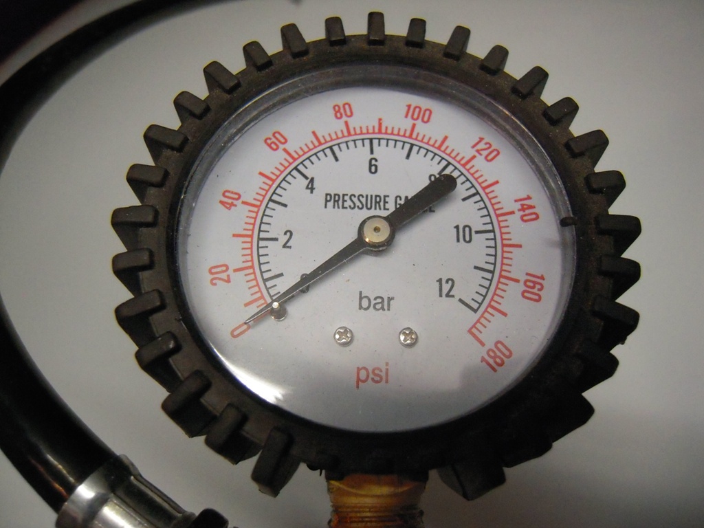

SirNicholas,
hier die Anzeige meines Manometers
den Schlauch blase ich auf 60psi auf, sind gut 4 bar
