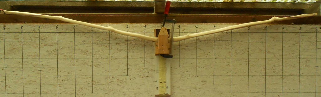

Nachdem der Bodentiller einigermaßen ok war, habe ich die Tillersehne aufgezogen und angefangen den Bogen auf dem Tillerstock zu tillern.
Reflex derzeit noch ca. 15 cm
Das ist bei dem Reflex ein echter Krampf, jedes Mal muß ich den Bogen mit einer Schraubzwinge festsetzen, damit er nicht umschlägt. >:(
Aber so langsam biegt er sich.
Morgen werde ich wohl weitermachen, besonders der linke WA biegt sich noch nicht ordentlich. Die Biegung kommt noch hauptsächlich aus den Bereichen um die Knoten/Astansätze und muss noch auf die Bereiche dazwischen verteilt werden. Beim rechten WA muss der Bereich zwischen 2 und 4 noch mehr biegen, sonst bin ich bisher eigentlich noch ganz zufrieden.

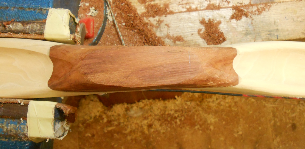

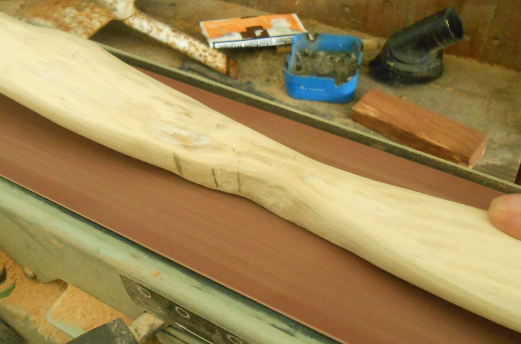

Nach dem Tillern habe ich mir erst einmal ein bißchen Holz für die Griffverstärkung und für die Overlays rausgesucht. Anschließend hab ich das Griffholz zugesägt, geschliffen, den Griffbereich am Bogen plangeschliffen und mit Epoxy verklebt.
Mirabelle für Griff <br />und Overlays
Mirabelle für Griff
und Overlays
Griffholz geschliffen
Griffbereich planiert

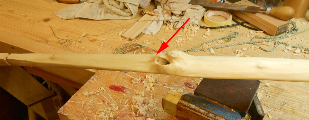

hab ich einen Riss im Rücken vom rechten Wurfarm, ca. 20 cm vor der Nocke, entdeckt und was nun ?
>:) >:) >:) >:( >:( >:( ??? ??? ??? Eigentlich war das auch zu erwarten, denn die Schwachstelle hatte ich schon vorher gesehen und auch heute beim Tillern etwas entlastet, aber den Rücken habe ich mit an der Stelle nicht näher angeschaut, na ja, was soll´s.
Riss im rechten WA
Riss im rechten WA
Riss
Riss
Als erstes werde ich den Riss nachher mit Epoxy verfönen, die Frage ist nur, ob das reicht. Eine Wicklung funktioniert wohl nicht, da der Bauch hohl ist, nur was kann ich den sonst noch machen???
Wenn jemand Ideen und Vorschläge hat, immer her damit.

Wie ärgerlich! Wenn ich nun damit umzugehen hätte, würde ich zwei Optionen prüfen:
1. Aufgeben (konnte ich bisher meistens vermeiden)
2. Verzweiflungstat: Mir kommt es so vor, als ob sich der Riss in Richtung Tip verlängert. Da würde ich in der Hoffnung, dass man die Weiterentwicklung des Risses stoppen kann, irgendein leichtes und reißfestes Material draufkleben. Ein solches Pflaster würde ich einige Zentimeter über den Riss hinaus in Richtung Tip anbringen. Mir sind gerade querliegende Stücke Mittelwicklungsgarn in den Sinn gekommen. Besser wäre vielleicht ein flächiges Material. Ich habe aber keine Ahnung, ob es sich mit den Spielregeln für den Saplingbow verträgt.
Mir ist auch klar, dass das ein übler Pfusch wäre, der für Dich wahrscheinlich indiskutabel ist. Außerdem sieht der Riss auch in Verbindung mit dem Astloch bedenklich aus. So gesehen würde ich noch versuchen, das Astloch auf die genannte Weise zu sichern. Letztlich käme aber ein eher unschönes Ergebnis bei der Aktion heraus. Für mein handwerkliches Vermögen wäre es halt ein Test, um zu sehen, ob so etwas funktionieren kann, aber für das Sapling-Turnier? Hmmm... :-\
Ralf

Ich denke, an der Stelle sind einfach nicht genügend Fasern, die die Kraft aufnehmen können. Sieht aus, als ob da dann, ausgehend von der höchsten Stelle des Lochs, seitliche Kräfte auftreten.
Erklär mich nicht für verrückt, aber die einzige Möglichkeit sehe ich darin, dass Du an der Stelle den Wurfarm auf Risslänge wieder auffüllst. Dann hast Du wieder eine Basis, auf der Du wickeln kannst. >:)

Den Riss habe ich am Dienstag abend noch mit Endfest behandelt und gestern habe ich dem Bogen ein Leinenbacking verpasst. Gearbeitet habe ich nach Selfbowers Videoanleitung.

Griffbereich mit Mirabelle

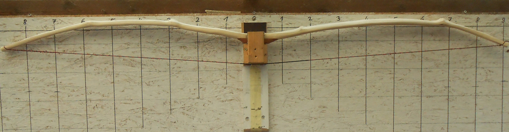

biegt sich schon ganz gut

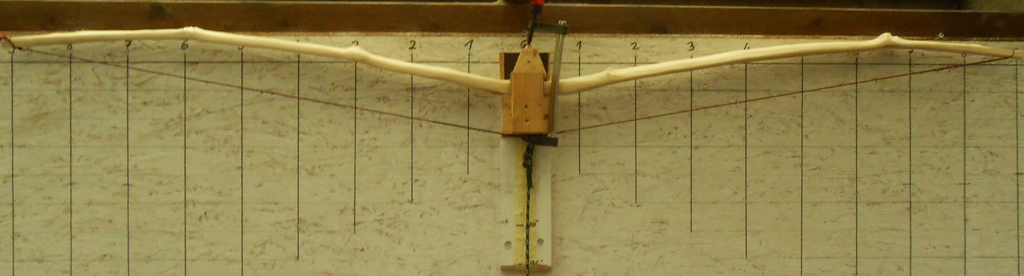

Der Riss hat sich bisher noch nicht wieder bemerkbar gemacht. Ich will hoffe das es so bleibt, ansonsten biegt er sich aber schon ganz gut. Die Sehne habe ich dann weiter eingekürzt und so gespannt darf er jetzt übernachten, mal sehen wie er morgen aussieht.
Sehne weiter gekürzt
