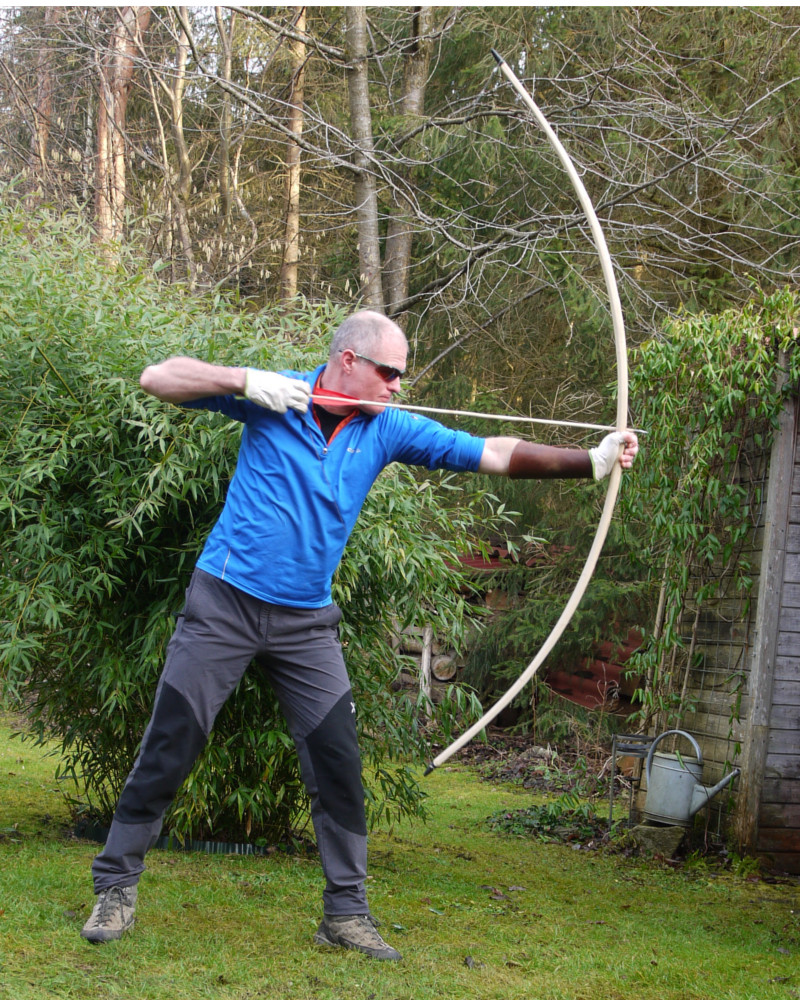

Bewundern ist OK. ;) Aber dunkler Hintergrund ist hier grad rar. Da liegt seit heut Nacht ueberall so weisses Zeug rum. Ich mach dir sobald's geht noch ein Selbstausloeserbild.

@hannes:
versprochen ist versprochen. Heute noch das Restschoenwetter genutzt und ein Bild geschossen

Guck it so grantig ;)

Auf dem Bild nu macht er aber ein bisschen die Biege im Griff, wenn ich das richtig sehe.

Wieso? Der biegt sich ueberall. Eigentlich hat er keinen Griff im eigentlichen Sinne. In der Mitte biegt er sich nur ein kleines bischen weniger.
@TomTom: Tut mir leid, Gesichtszuege entgleist. Auf Foto achten, ganz ausziehen, halbwegs richtig stehen. Da war schauen nimmer drin

Seh ich auch so wie Laurinus.
fatz siehs ein ;)
Ist aber egal.
Insgesamt geht doch der Tiller, auch wenn er klassischerweise weniger im Griffbereich biegen sollte und dafür mehr oben und unten auf den letzten zwei Dritteln. Dann biegt sich auch alles, aber etwas harmonischer. Bei deinem Hartriegel scheint mir der obere WA aussen zu steif zu sein. Daher wirkt es so, dass er in der Mitte stärker biegt....

ok ok. Vielleicht (aber nur vielleicht) sollten die Enden ein ganz klitzeklein wenig mehr biegen. Aber ganz im Ernst, bei der Laenge ist das nicht wirklich toedlich.... ;D
Schiessen tut er trotzdem wie die Feuerwehr. Bowster hat mich letzte Woche drauf gebracht mal einen richtigen Flightpfeil mit leichterer Spitze und kleinen Federn zu bauen. Da sollten >200m drin sein.
