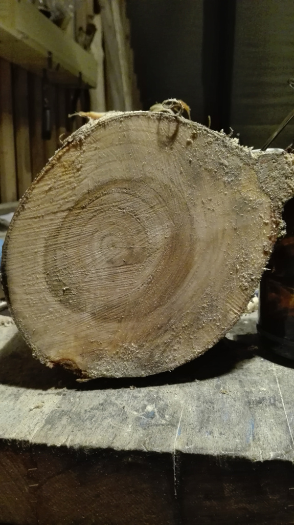

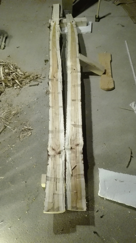

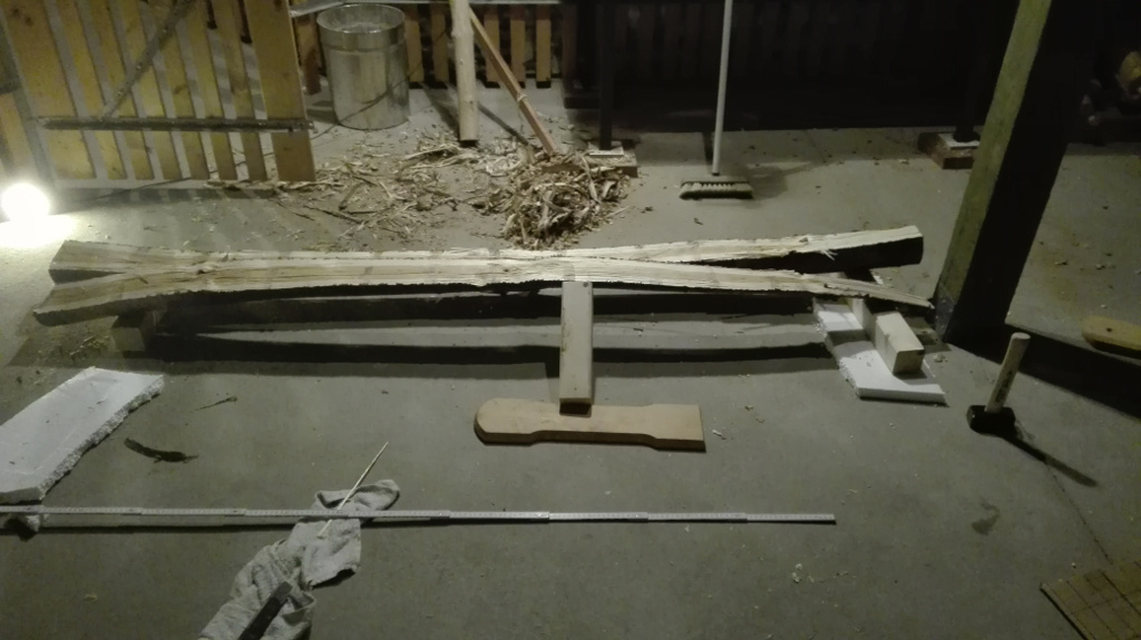

So, die Kirsche liegt und wurde auch schon gespalten.
Leider ist die beim Spalten seitlich ausgerissen keine Ahnung wieso, aber Drehwuchs hat sie keinen.
Hier sind ein paar Bilder.
Hatte eh schon Reflex, aber ist durchs spalten nen ganz schön krummer Hund geworden.

Moin zusammen,
Sieht doch gar nicht so schlecht aus, wenn jetzt die Holzfeuche stimmt (Messgerät kostet wirklich nicht mehr viel) kann's ja losgehen.
Viel Erfolg und Gruß, Dirk

Wenn der Knüppel gut Wasser bekommen hat, sollten die Ringe auch nicht unbedingt die Zartesten sein?!

Achja das hab ich vergessen. Sollte eigentlich noch nen Zollstock mit aufs Bild.
Die Ringe sind recht dick, so 0,5-1 cm würde ich grob schätzen.
