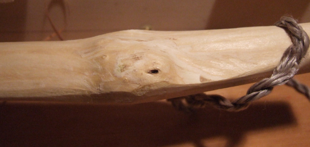

Der Holler ist mittlerweile auf Standhöhe und macht eine recht gute Form.
Ich habe ihn schön vorsichtig bis 20'' getillert. Er hat da jetzt 36#, also noch viel zu viel.
Ich wage es jetzt, mir schon mal weitere Gedanken zu machen. z.B. über die Tipps. Die sollen natürlich noch schmäler werden. Da ist mir aber im unteren WA ein Gnubbel kurz vor der Sehnenkerbe im Weg.
Von der Sehnenkerbe bis zur Mitte des Gnubbels sind es ziemlich genau 5cm.
Er liegt also im nicht mehr biegenden Bereich der letzten 10cm. Daher bin ich am überlegen, ob ich den von der Breite her einfach ignorieren kann und ihn an den Seiten einfach weg schleifen kann. Er ist ja da noch ziemlich dick.
Was denkt Ihr?
Jörg
