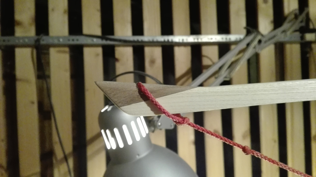

hier ein kleines Update zur Fehlkern-Esche:
Tips sind dran, Form ist auch rausgearbeitet, jetzt beginnt der Tillerprozess.
Der Fehlkern zieht sich durch den Griff bis zum Fadeout des anderen Wurfarmes, aber ich hoffe der wird dort nicht weiter stören.
Im Moment hat der Bogen noch stolze 46 lbs bei 15 Zoll Auszug, Ziel sind ca. 30 lbs auf 28 Zoll.
Bogen Abmessungen sind 155 Länge, Wurfarme je 70 cm à 4,5 cm nach dem Faceout auf 1 cm Breite an den Tips.
Frage jetzt an euch: Ich würde weiter langsam gleichmäßig Holz von den Wurfarmen abtragen, bis ich in ein angepeilten Bereich komme und dann mit den Ziehklinge den Feintiller machen. Richtiger Schitt oder sollte ich eher nur stellenweise Holz antragen?

- Der Bogen ist nicht ganz grade im Tillerstock, aber man sieht ja die Tendenz. Das Rasta habe ich auch nicht hinter gemacht, da ich noch nicht ansatzweise im angepeilten Bereich bin. Die Tillersehne ist ne Baumarktschnur, da mein Sehnengarn leider grün abfärbt und man die Verfärbeung nur sehr schwer wieder weg bekommen.

der Tiller sieht gut aus - daher beide WA gleichmässig schwächen. Hast du die Kanten schon gerundet?
Wenn du am Ende nur 30# willst, dann solltest du den Bogen im Tillerprozess auch nicht mit mehr als 30# belasten.
Die Tillersehne schon auf Bogenlänge gekürzt?

Da bin ich mir nicht sicher, ob Du 28'' Zoll Auszug schaffst bei 155cm Länge. Das wird knapp ohne, dass er stackt.
Auf jeden Fall die Sehen kürzen und gleichmäßig Holz abtragen.

Alles klar =) dann werde ich mal weiter machen.
Was für nen Auszug ist eurer Erfahrung nach realistisch bei meinen Bogenmaßen?

Wenn die 155cm von Nockkerbe zu Nockkerbe sind, dann 26''.
Wenn ich mich nicht täusche kann man das so ausrechnen: Länge Nock to Nock abzgl. Griff abzgl. Fadeouts geteilt durch 2.
Das wären bei Dir geschätzt: 155cm - 12cm (Griff) - 2 x 5cm (Fadeouts) /2= 133/2=66,5 entspr. 26''.
