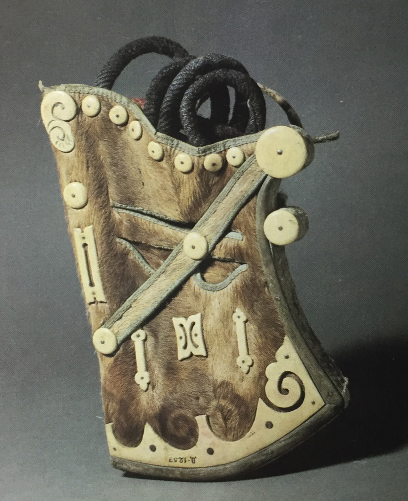

meinen nächsten Köcher möchte ich mit Knochenplatten verschönern.
So wie in der Art bei diesem Mongolischen Köcher.
Habe im Moment aber keine Idee, wie die Handwerker der Nomaden diese am Köcher befestigten.
Wer kann helfen?
Danke für Eure Hilfe.
vG
Dshonon
Bildquelle: Die Mongolen, Umschauverlag, Frankfurt

Hab nur kurz drauf geschaut. Sieht aus, als wären sie einfach in den Holzrahmen des Köchers genagelt.

Die scheinen genietet mit kleinen Messingnieten. Ich glaube die gut zu erkennen im Zentrum der runden Knöpfe.

Scheint mir auch genietet zu sein.
Ich an Deiner Stelle würde mir Nieten aus Kupferdraht selber machen, einfach die Kupferdrähte aus Installationskabeln verwenden und die Hornstücke mit dem Durchmesser durchbohren und auf der Sichtseite ansenken.
Kupfer aus Kabeladern ist weich genug um mit leichten Schlägen verformt zu werden und fest genug um solche Zierelemente zu tragen und zu halten. Zudem kann man die Länge der Nieten nach belieben selbst bestimmen. Messing oder Bronze könnte schon zu fest für Materialien wie Horn und Leder sein. ;)

Knochen- oder auch Hornplatten wurden früher genietet oder genäht. Auf Holzteile wurde auch schon mal geklebt, was aber bei den damals wasserlöslichen Hautleimen nicht immer praktisch war.

Zur Befestigung - offensichtlich mit Drahtstiften vernietet. ich vermute Silber.

Ich hätte auch gesagt wahrscheinlich eine Silberlegierung...
Als Ersatz könnte Neusilber gehen, ist etwas gelb-stichig aber günstig und als Rundmaterial, Rohr und fertige Niete verfügbar.
Ich denke die Bein-Elemente sind sowohl genagelt, als auch genietet.
Der Köcher hat wohl einen Holzrahmen und evtl auch eine Rippe mittig senkrecht (dort wo noch ein Loch und der Schatten eines abgebrochenen Zierelementes sichtbar ist. In diese hölzernen Rahmenteile kann man natürlich auch einfach nageln (mit Vorbohren). Lediglich die kleinen Teile am oberen Rand wird man nieten müssen.
Am Besten wird da eine kleine Halbhohlniete gehen mit Beilagscheibe innenseitig.

Danke Euch,
jetzt bin ich wieder ein Stück weiter.
Dann kann jetzt die Gedankenarbeit weiter gehen.
